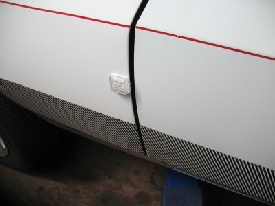

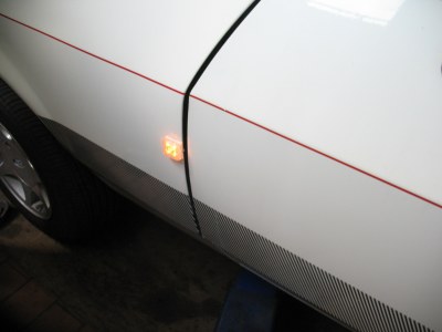

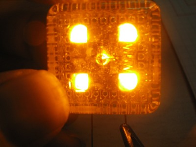

Seitenblinker - gab es bei der letzten Capri-Generation, die hier original verwendeten bedürfen LÖCHER im Kotflügel.

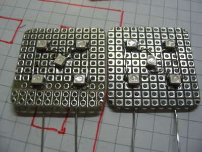

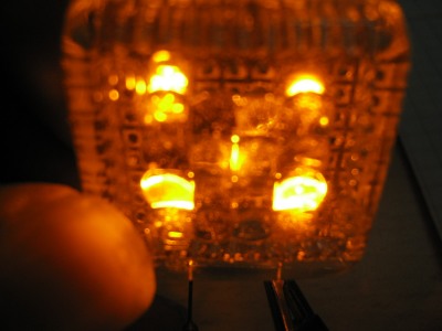

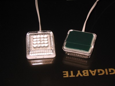

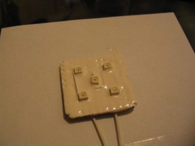

Also: Die transparenten Seitenblinker (wie beim Scorpio gegen die orangenen schon getauscht), den Hals entfernt und in die Gläser LEDs, wie man sie heute zum Nachrüsten zu kaufen bekommen kann, eingelassen. Keiner der Nachrüst-LED-Blinker entsprach meinen Vorstellungen, viel Plastik-Chrome und rund und *wäääh*
Formgründe die meinerseits gegen moderne Autos sprechen.
Die Seitenblinker sind nahe dem Spalt zwischen Tür und Kotflügel aufgeklebt, zwei dünne weiße Drähtchen verlaufen im Schacht in die Türkabeltülle und dort im Innenraum an den Warnblinkschalter (wo man ja alle Leitungen dafür vorfindet)
Kommt gut! :D

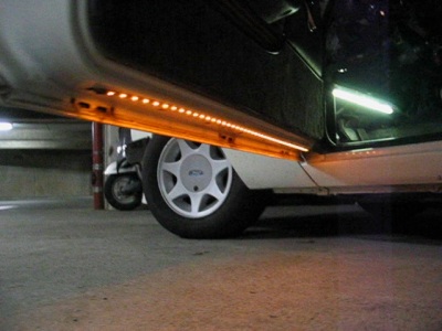

Noch eine kleine Spielerei: Led-Streifen unter die Türe. Wollte schon 2003 etwas ähnliches realisieren, aber fand keine 10cm CCFL Röhren in Gelb. Mittlerweile habe ich die zwar endlich mal bekommen, nicht nachvollziehbar warum 10cm Gelb ein Problem waren, jede andere Farbe, aber kein Gelb! Die LED Streifen nehmen weniger Platz weg, sind Wetterfest, niedrige Stromaufnahme, und leuchten gleichmäßig aus. Verbunden, wie die roten leuchtenden Reflektoren, mit dem Türkontaktschalter.

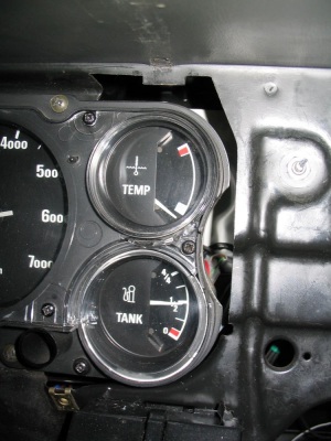

Durch das Lenkrad sieht man die Tankanzeige, aber die Temperatur recht ungünstig. Somit beide Anzeigen und die zwei Leitungen am Stecker getauscht.

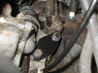

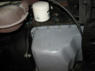

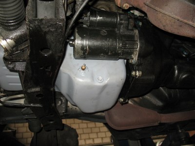

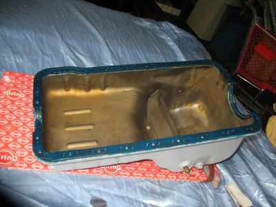

Dann bekam ich eine verstärke Ölwanne.
Hier gleich einen Temperatursensor eingebaut und umschaltbar (zwischen Wasser und Öl) auf das Instrument gegeben.
Muss man ja nicht viel dazu schreiben ;)
