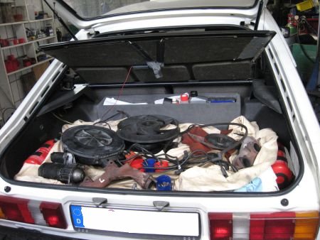

Neuer Motor, Kompetenzbefreitheit bei einem Teilezulieferer, Bass-Blödsinn wurde ausgebaut.

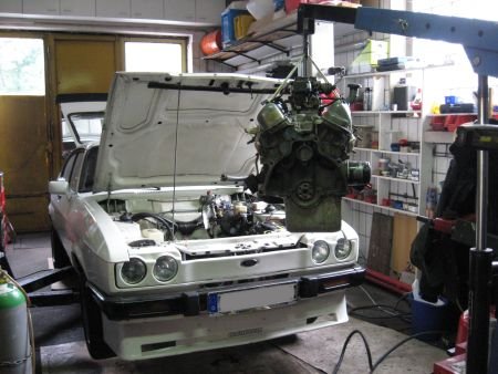

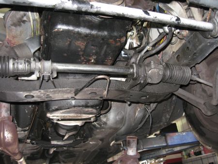

Mir fiel im Mai 2017 ein Schweizer Uhrwerk mit geringer Laufleistung in die Finger. Das Motor schnurrt wie die berühmte Miezekatze. Der alte Motor wird vorübergehend eingelagert.
(Da mein Werkstättler leider seine Werkstatt aufgeben musste, kam es danach nicht mehr zum Wiedereinbau des überarbeiteten Motors, der soll nun erst mal als Reserve dienen.)

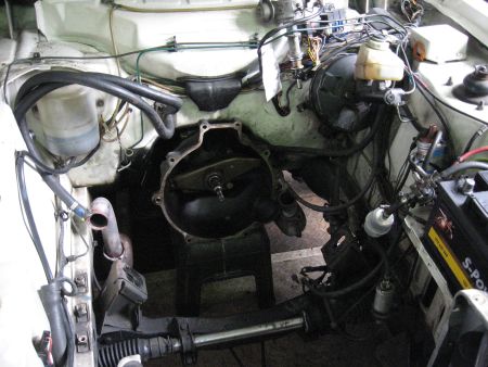

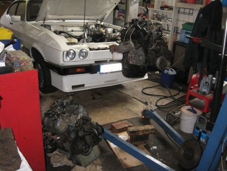

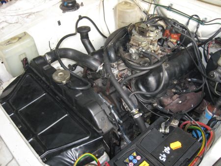

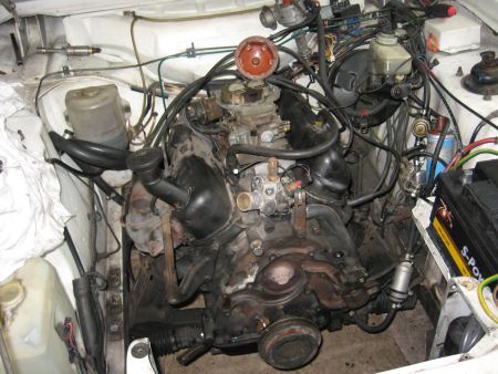

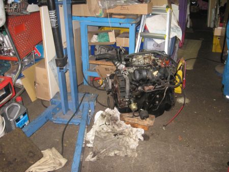

| Das alte Herz ... | ... entrissen ... | ... und da wartet schon das Neue aus CH auf seinen Einsatz. |
| Von so einem Motorraum träumt man bei heutigen Autos. | Die alte Wasserpumpe des neuen Motors hatte sich erst noch geweigert in Ruhestand zu gehen... | Gruppen.... V6 |

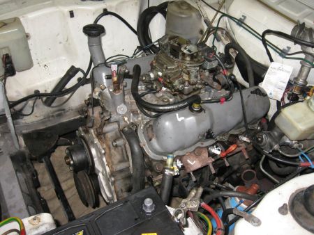

| ... | Die gute verstärkte Ölwanne blieb am alten Motor... | Eingepflanzt, jetzt noch anschließen und das Herz zum Schlagen bringen... |
| Zu der Wasserpumpe gibt es weiter unten die Story. | Schon alles zusammengebaut | IGOR! ESSS LEEEEEEBT!!!!! |

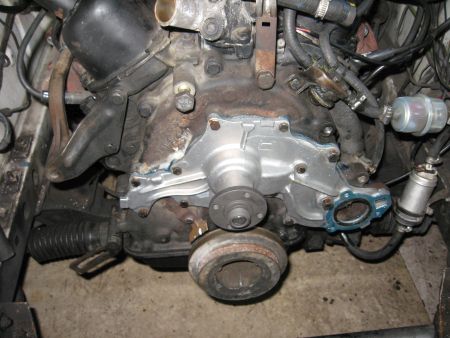

Ich hatte die WaPu SKF VKPC 84608 am 29.05.2017 in ebay, Auktionsnummer 361514298199 von Auto.Teufel (TTA Online GmbH) gekauft und diese wurde direkt an die Werkstatt geliefert.
Beim Motortausch wurde dann auch bestimmungsgemäß diese WaPu an den neuen Motor angeflanscht.
Leider machte die WaPu Geräusche:
Das wurde reklamiert, es wurde eine neue SKF WaPu geschickt, die jedoch die gleichen Geräusche wieder machte.
Schon bei der ersten WaPu haben wir durch Entfernen und umlegen des Keilriemens sichergestellt, dass dieses Geräusch auch von der WaPu stammt.
Auch war das Geräusch dann verstärkt hörbar, wenn der Thermostat öffnete. Also die WaPu arbeiten musste.
Mit der zweiten Pumpe sollte es also genau so sein und ich bestand auf eine WaPu eines anderen Herstellers.

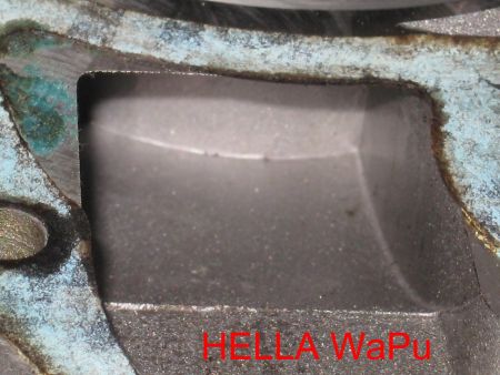

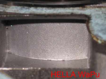

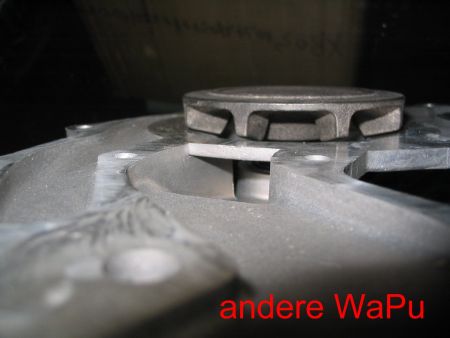

Aus nicht ersichtlichen Gründen wurde der Motor nun heiß und kochte über.
Bis wir die Hella Pumpe ausbauten und das feststellen mussten:

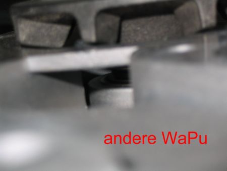

| Hier die SKF Wasserpumpe, die rein augenscheinlich intakt ist: | Und hier die Hella Wasserpumpe. Wer findet den Fehler? |
| Bei der Hella Pumpe ist einfach eine Barriere -- der Steg wurde nicht ausgefräst. Wie, bitteschön, soll die WaPu hier das Kühlwasser transportieren? Wie kann man so etwas überhaupt produzieren und wie kann so etwas überhaupt die Qualitätskontrolle passieren? Anfragen bei SKF wurden mit "wenden Sie sich an den Händler" abgewimmelt und bei Hella sah es nicht besser aus. Hatten die überhaupt geantwortet? Solchen "Support" muss man mit zukünftigem Ignorieren derer Produkte beantworten. Wärmste Empfehlungen und Dank an SKF, Hella und Autoteufel/TTA! ... manchen Firmen geht es einfach noch immer zu gut. | |

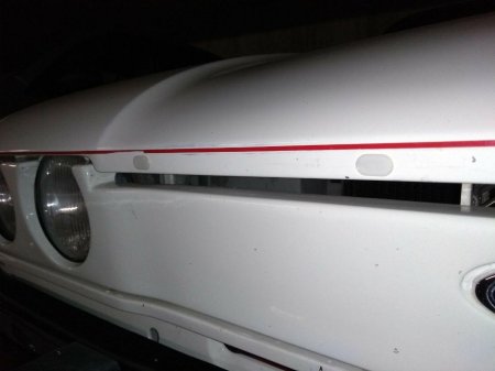

Nachdem ich nun auch mit 3D Druck spiele, endlich mal die Löcher in der Motorhaube verschlossen:
Ist noch nicht final - aber ein guter Ansatz. Bislang fand ich nirgendwo etwas, das irgendwie auch nur halbwegs besser passen würde...
