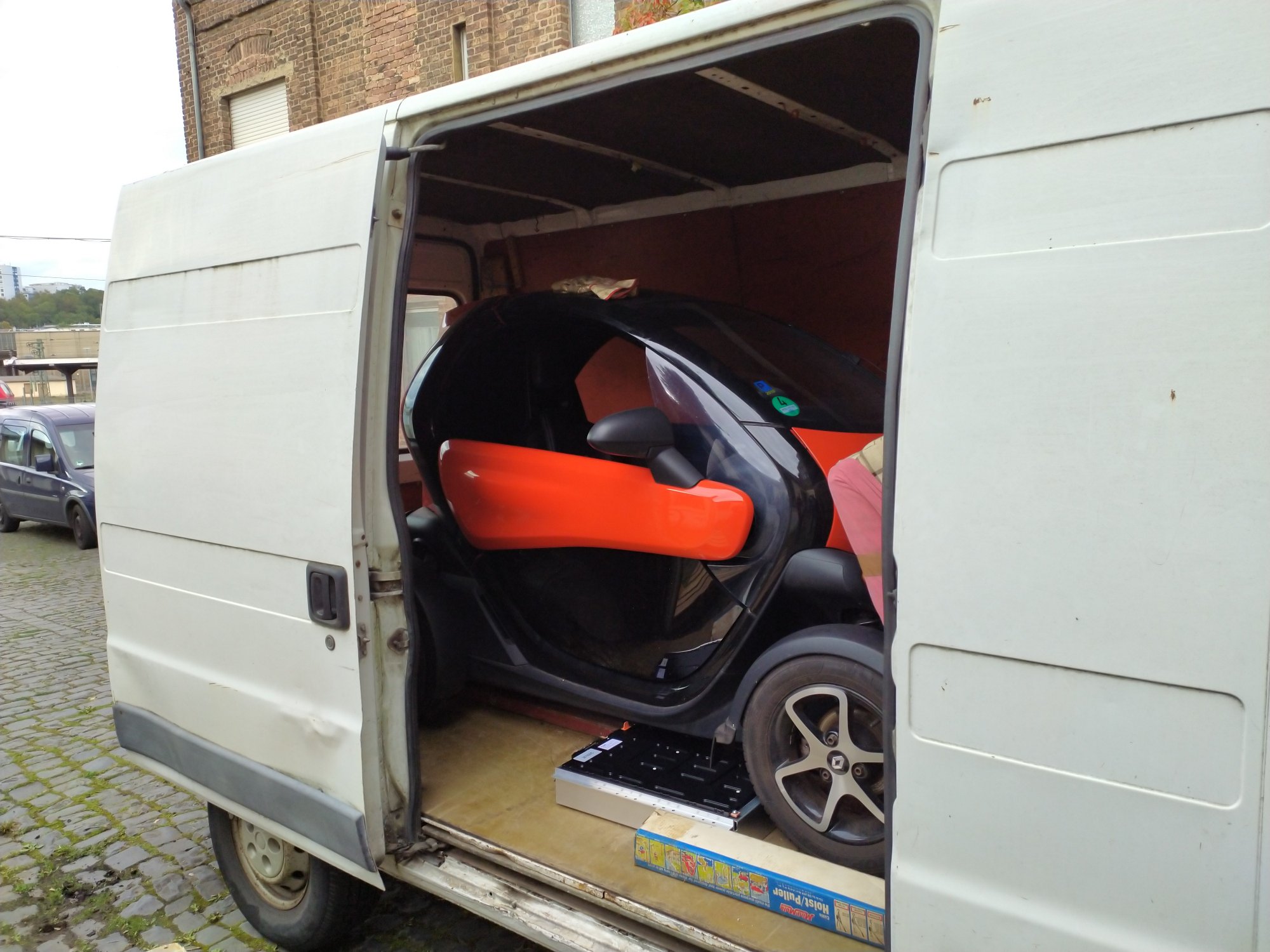

Der Twizy wurde an der Ampel wartend durch einen unaufmerksamen Verkehrsteilnehmer von hinten angefahren (2. vor der Ampel, 2 Fzg. hinter ihm)
Wir holten den Twizy aus dem Kreis Wesel nach Heidelberg und stellten ihn erst einmal vor dem Haus ab.

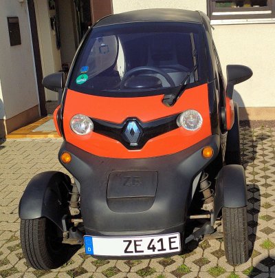

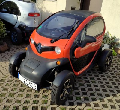

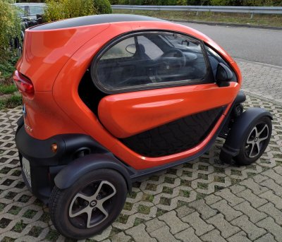

Mittlerweile ist der Twizy auch wieder fertig zusammengebaut, gereinigt, die schwarze Folierung entfernt, das linke Fenster repariert, ...
Einzig die Spur muss noch geprüft und nachgestellt werden. Hoffen wir auf keine bösen Überraschungen.
Rein laienhaft nachgemessen, scheint am Rahmen nichts verzogen zu sein.
