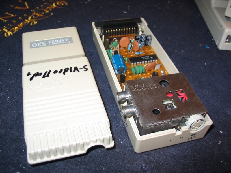

Auf dieser Seite fand ich einst die Umbauanleitung um einen A520 zum S-Video Konverter umzubauen. Auf meiner Technische Manuals, Infos; Hacks Seite findet Ihr die Anleitung(en) auch in überarbeiteter Fassung dazu.

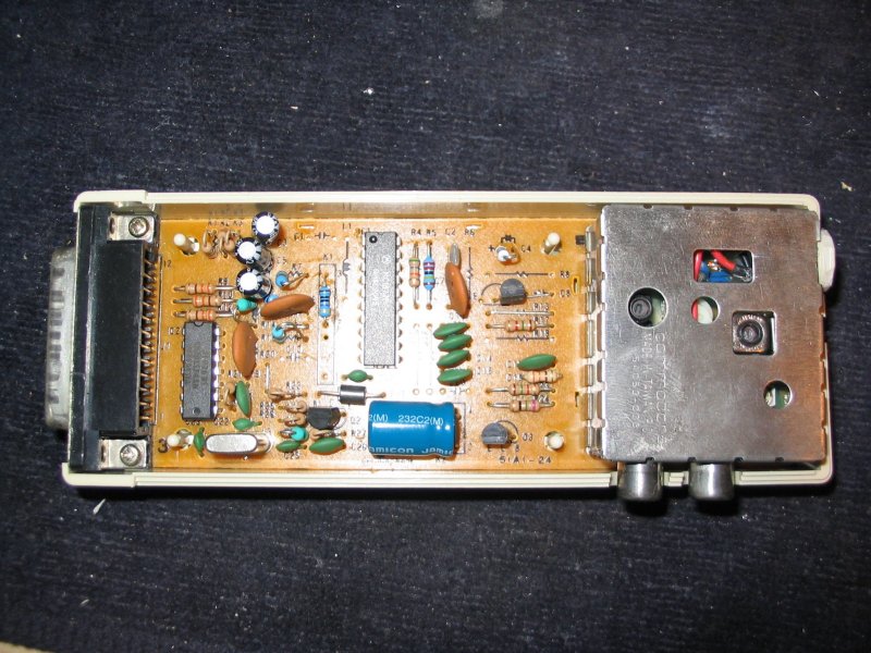

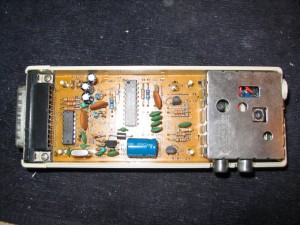

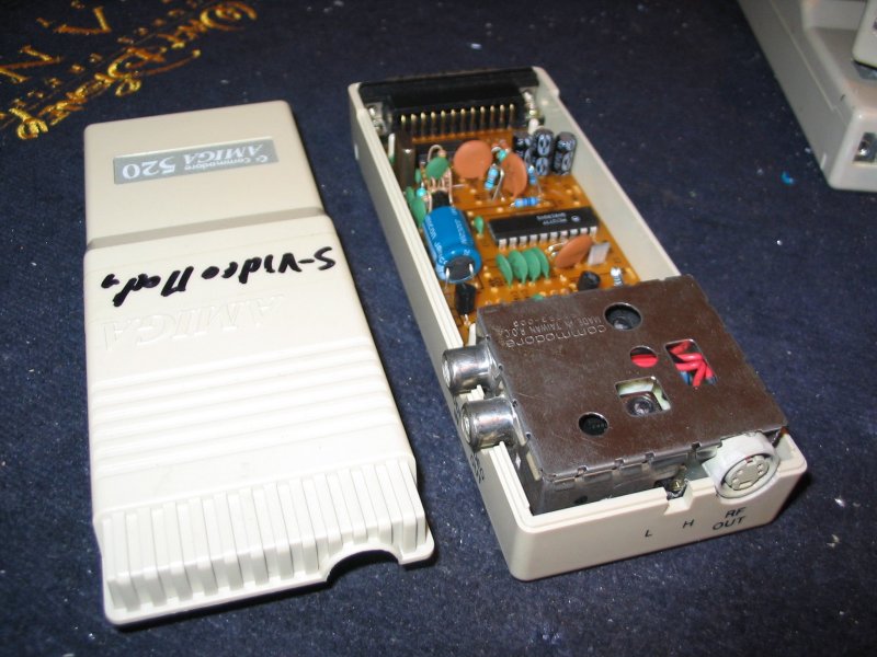

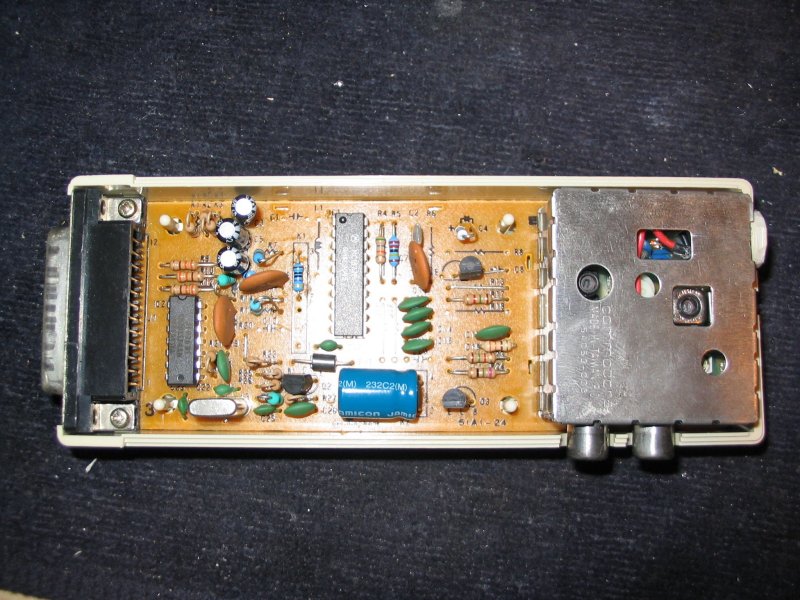

Hier eine der erste Umbauten, der HF-Modulator wurde ausgeschlachtet und gab der Buchse (aus einem Apple geschlachtet) den nötigen Halt und Abschirmung.
Mein Dank gilt Georg (E3B), der einen "Bug" in der originalen Umbauschaltung fand, nachdem die Modulatoren nach dem ersten Versuch nicht funktionierten und ich den Fehler nicht finden konnte.

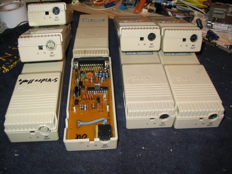

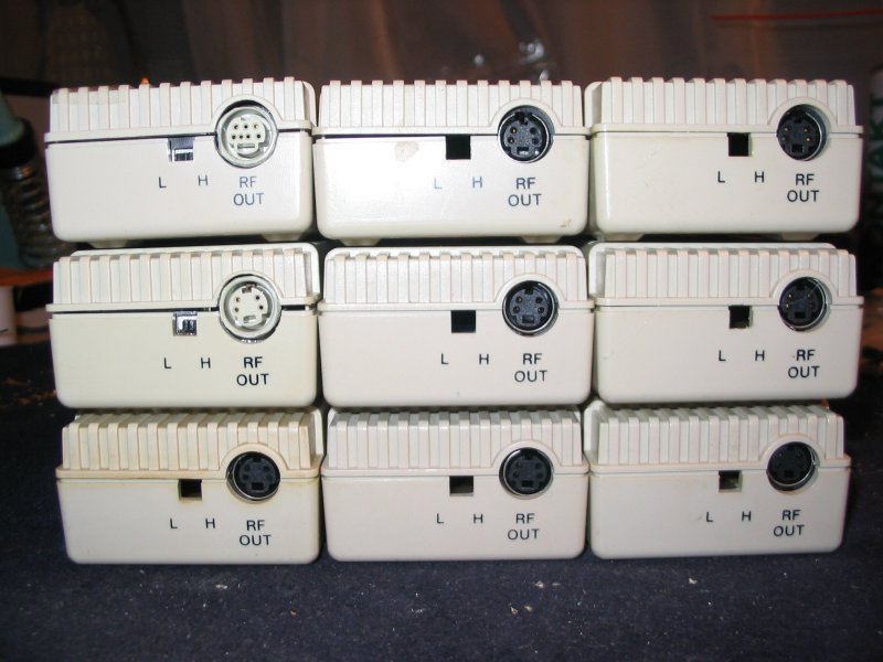

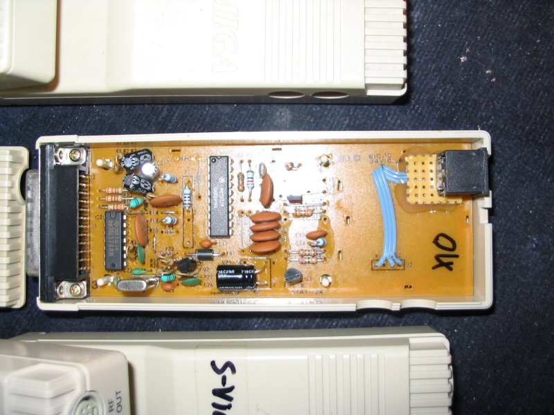

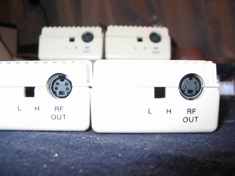

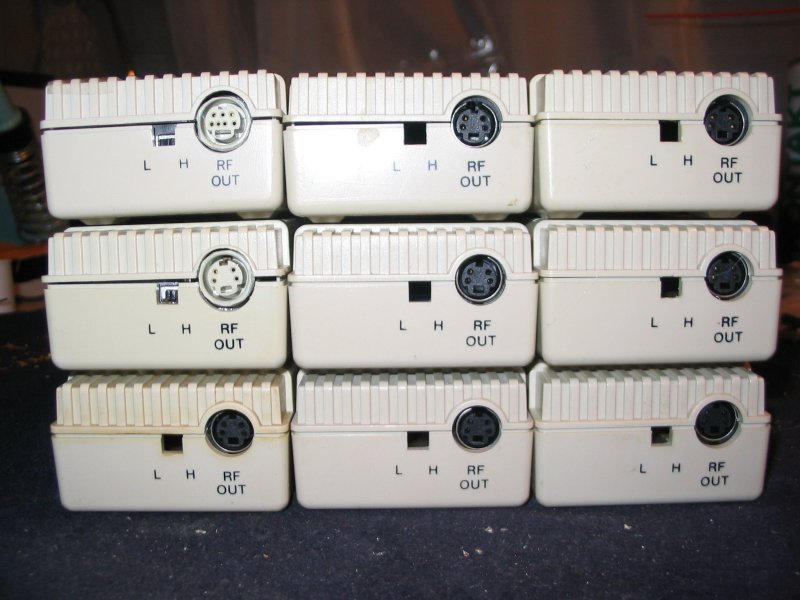

Danach hab ich etwas in Übertreibung geübt:
und in diesen Versionen auch auf das Blechgehäuse vom Modulator verzichtet.
