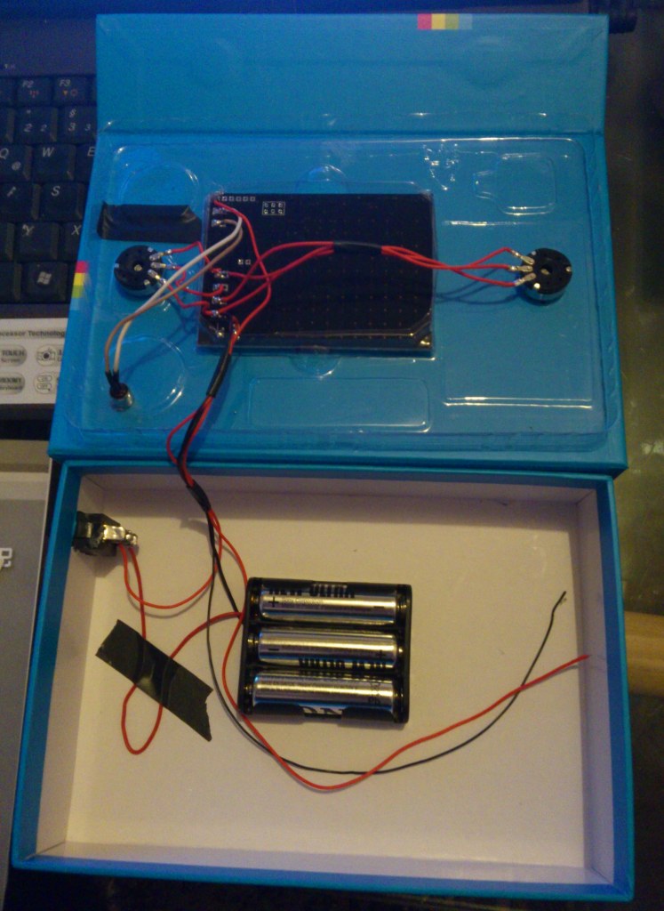

Zusammengebaut war die ja schnell, aber ein paar Änderungen mussten auf jeden Fall sein.

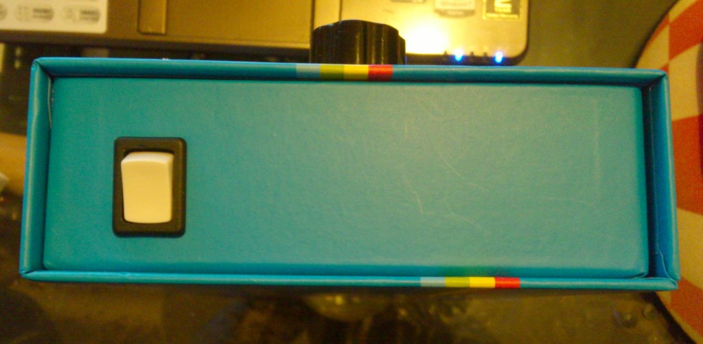

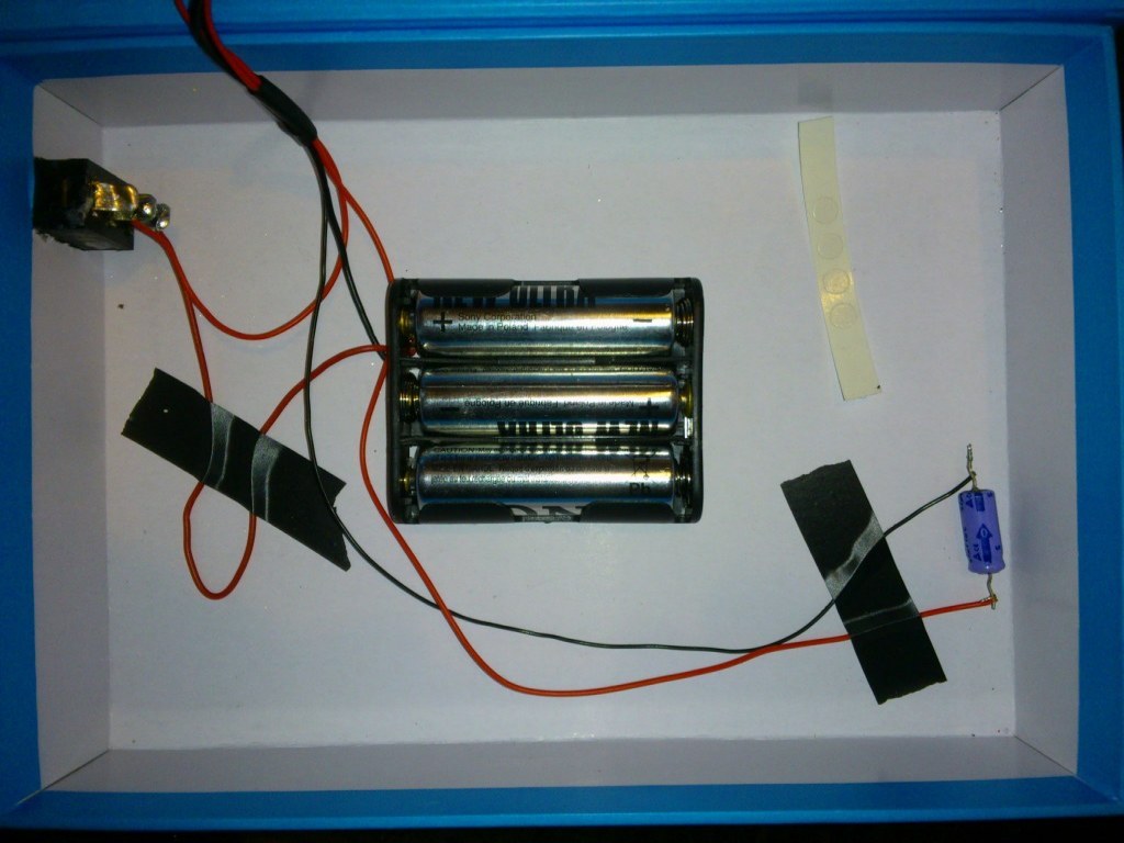

Als erstes störte mich ein fehlender cent-Artikel, ein AUS-Schalter! Auch wenn beschrieben steht, dass die Schaltung nur µA ziehen solle, ist so etwas für mich ein Unding.

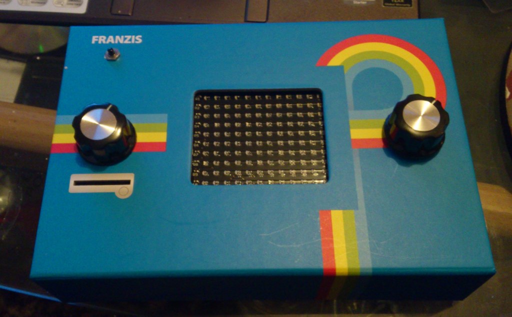

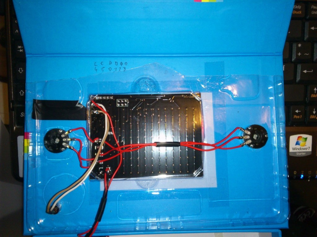

Statt des "Münzeinwurfs" wurde ein Taster in den Deckel geschraubt.
Auch habe ich auf diese ungleichmäßig geformte "Haube" verzichtet und dafür eine flache Folie aus einem jüngst geschlachteten 486er Schlepptop-Display eingeklebt.

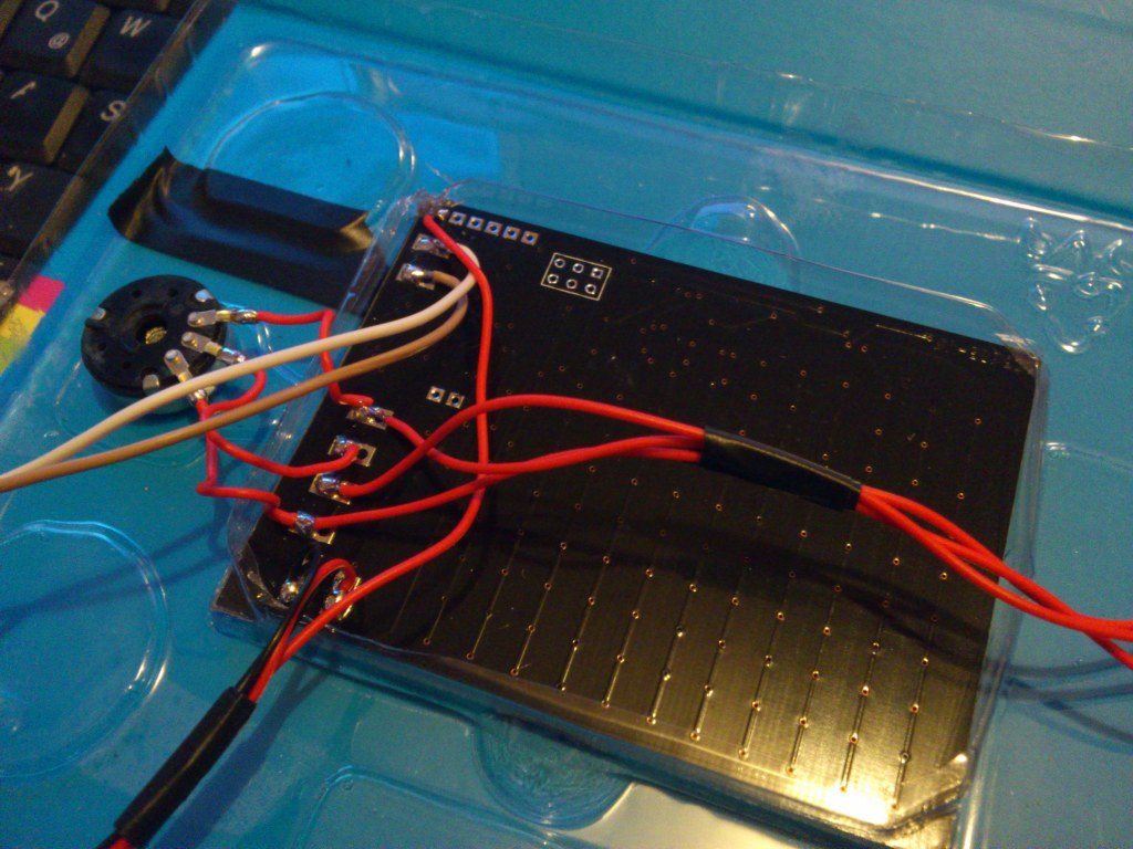

Dann bietet das Teil ja noch ein Gadget, einen "Testmodus". Hier werden nach dem Einschalten kurz alle LEDs einmal als Block und dann vertikal und horizontal durchgescrollt.
Hier muss ein Pin beim Einschalten gebrückt werden, der kann jedoch nicht dauerhaft gebrückt bleiben da die Konsole sonst streikt. Einen Taster wollte ich auch nicht noch mal einbauen; aber eine sehr 'diskrete' Methode funktioniert tadellos, einfach einen Kondensator rein. Der zieht genug ohne die Kiste dann zu blockieren :topmodel:

Die roten LEDs gegen Rainbow-LEDs getauscht, mal was anderes :D
Man kann auf die Konsole auch andere Spiele bzw modifizierte Version(en) des "Pong" aufnudeln.
