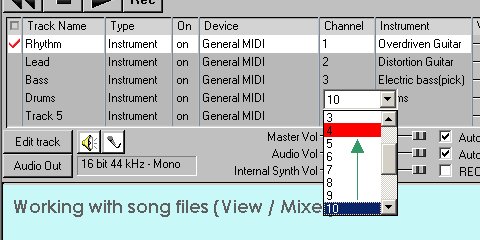

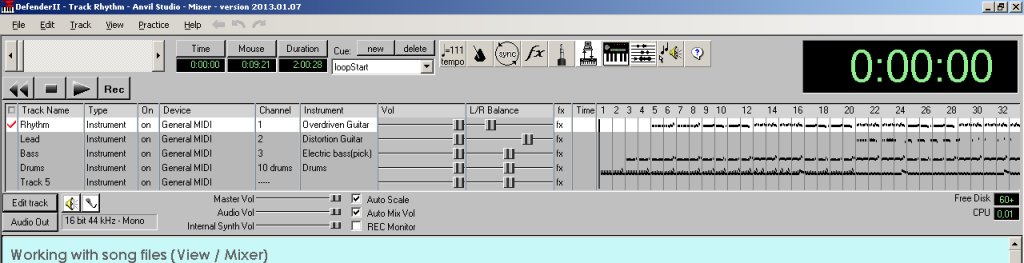

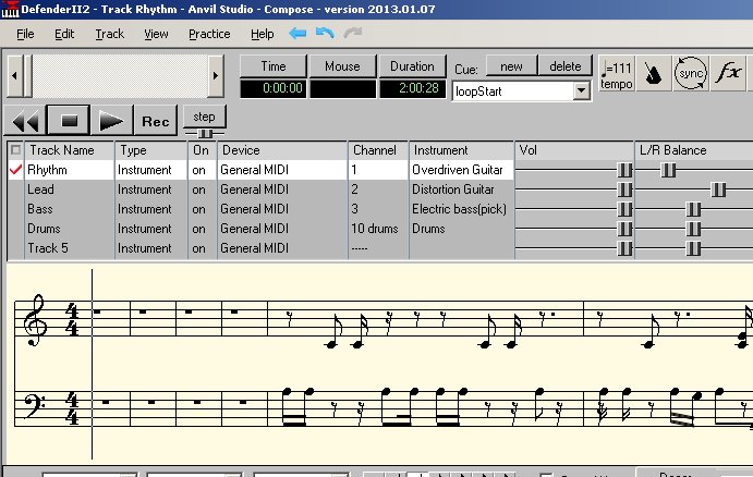

Um Midi Dateien (von denen die Laufwerke abdudeln) einfach zu bearbeiten, wird AnvilStudio empfohlen. Hier lassen sich dann die vorliegenden Midi Dateien anpassen:
- Anzahl der Kanäle / Spuren
- 'Pitchen' der Spuren (die Laufwerke können nur ein gewisses Frequenzband wiedergeben)
- Schneiden, Spuren umbelegen, usw usf.
Da ich damit auch erst angefangen habe, halte ich mich iMo noch an die Programme. Finde ich später ein besseres oder nützlicheres oder alternatives Programm, ergänze ich dies hier.

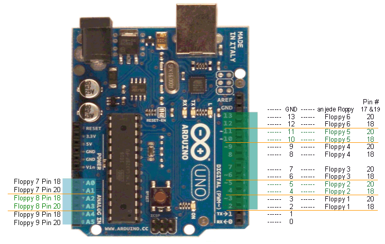

Das Arduino UNO Board und die Belegung:
D_0 - n.b.
D_1 - n.b.
D_2 - Laufwerk #1 - Pin 18
D_3 - Laufwerk #1 - Pin 20
D_4 - Laufwerk #2 - Pin 18
D_5 - Laufwerk #2 - Pin 20
D_6 - Laufwerk #3 - Pin 18
D_7 - Laufwerk #3 - Pin 20
D_8 - Laufwerk #4 - Pin 18
D_9 - Laufwerk #4 - Pin 20
D10 - Laufwerk #5 - Pin 18
D11 - Laufwerk #5 - Pin 20
D12 - Laufwerk #6 - Pin 18
D13 - Laufwerk #6 - Pin 20
GND - Gemeinsame Masse, an jedes Laufwerk Pin 17&19 bei Laufwerken mit reduzierten GND Pins, den nächst verfügbaren nehmen)
Über die "analogen Anschlüsse" können noch einmal weitere 3 Laufwerke angeschlossen werden:
A0 - Laufwerk #7 - Pin 18
A1 - Laufwerk #7 - Pin 20
A2 - Laufwerk #8 - Pin 18
A3 - Laufwerk #8 - Pin 20
A4 - Laufwerk #9 - Pin 18 !Funktionierte bei mir jedoch nicht!
A5 - Laufwerk #9 - Pin 20 !Funktionierte bei mir jedoch nicht!

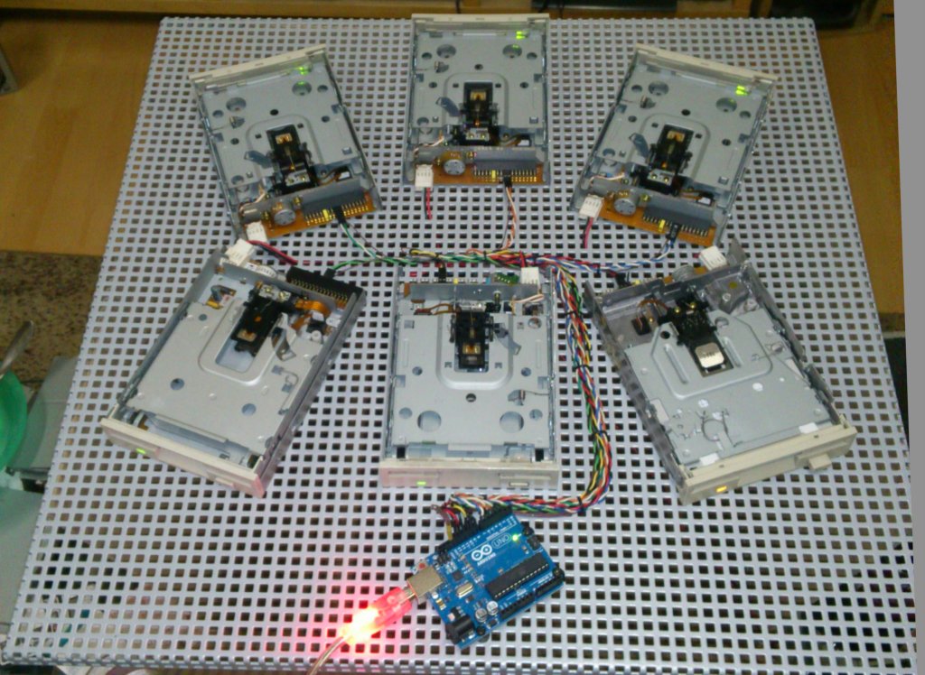

In meinem Fall reichen mir aber auch 8 Laufwerke. Das entzerrt den Aufwand bei manchen Midi Dateien schon gewaltig.

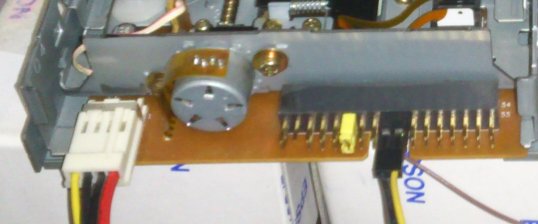

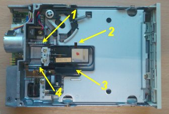

Am Floppy selbst muss nur die 5V angelegt werden, die 12V (gelb) sind nicht nötig. (Evtl bei sehr sehr alten 3,5" Laufwerken, die aber schon wegen ihrer Rarität und der trägeren Mechanik bei der Auswahl aus dem Raster fallen)
(rot = +5V, schwarz = Gnd)

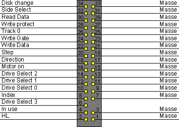

Weiter muss am Floppy noch der Drive-Select gebrückt werden, damit das Laufwerk auch die Steuerbefehle sofort akzeptiert und umsetzt. Hierzu einfach einen Jumper auf Pin 11+12 aufstecken.
(manche verlöten alles, ich bevorzuge es zu stecken. So kann man auch schnell mal ein Laufwerk austauschen usw)
Belegung Floppy-Anschluss:
Bei meiner Verdrahtung habe ich auf die "digitale" Seite des Arduino UNO eine Stiftleiste aufgesetzt, von geschlachteten Front-LEDs von alten Rechnern die 2poligen Kabels genommen, und aufgelötet.
Für den GND (Masse/Minus) nahm ich Jumper mit "offenem Kopf" (also jene, bei denen man Testkabel anklemmen könnte) und habe hier einen Draht angelötet der zum GND des Arduino führt. Hiermit verbinde ich nun Pin 17+19 an jedem Floppy.
Hier noch vom ersten Versuchsaufbau!)
Und hier mein fast fertiger erster Aufbau:
Das alleine reicht natürlich nicht aus! Man benötigt noch einen passenden Resonanzkörper. Denn hier verhalten sich die Laufwerke wie ein Lautsprecher ohne Gehäuse. Ein Karton reicht anfangs vollkommen aus.
Mein endgültiges Projekt werde ich hier noch posten.

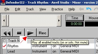

Habt Ihr auch schon das AnvilStudio installiert?

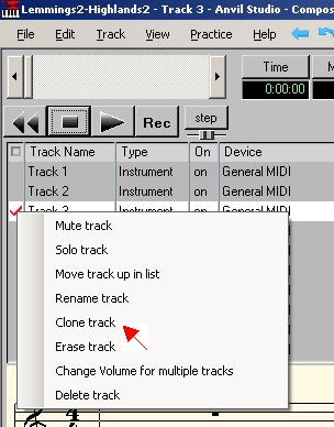

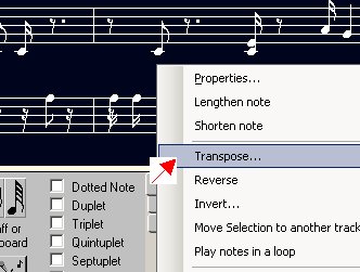

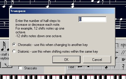

Um dies anzupassen, benötigen wir dann noch ein Programm für Midi-Bearbeitung, AnvilStudio wurde hier bereits empfohlen. Das Programm kann die Midi Dateien - wenn auch etwas müde umgesetzt, entsprechend anpassen.

TIPP: Etwas Fett schadet nicht, um die Abnutzungen, insbesondere des Lesekopfes bzw der Haltung, zu verringern.
Auch sollte die Antriebsschnecke des Steppermotors und die Führungsschiene geschmiert werden. Scheppernde Laufwerke lassen sich so besänftigen.
Kontrolliert das alles regelmäßig!
1. Lesekopfantrieb ("Schnecke")
2. Auflage Lesekopf
3. Auflage Lesekopf
4. Führungsschiene Lesekopf (scharrt bei den meisten Laufwerken)

Nun starten wir AnvilStudio und laden die soeben heruntergeladene Midi Datei (DefenderII.mid) über File -> Open Song ins Programm.
Das sollte nun zu sehen sein (darunter im Bild abgeschnitten, das Hilfefenster)
Man sieht hier 5 Spuren, wovon die ersten 4 nur belegt sind.
Die Channels entsprechen der Laufwerksnummerierung am Arduino.
Channel 1 = Laufwerk 1
Channel 2 = Laufwerk 2
...usw...
Channel 10 ist i.d.R. für den Dumm/Bass belegt, den müssen wir nun auf ein Laufwerk umbelegen.
Da Channel 1, 2 und 3 schon belegt sind, können wir hier die 4 vergeben.

Wir gehen wieder ins AnvilStudio und hören uns das Midi einmal an.

In das Notenfeld und alles auswählen (STRG+A oder rechte Maustaste und "Select all")
Dann wieder rechte Maustaste und 'Transpose'
Erscheint ein kleines Fenster:
Gültiger Wert ist immer 12 oder -12
nun probieren wir es mit -12 und klicken [ok]
Gleiches wiederholen wir im Channel2 ("Lead")
Hört Euch einmal Channel3 ("Drumm") an. Dies ist wiederum zu tief! Also hier den Transpose auf "12" hochsetzen.
Das Midi nun einmal unter wieder neuem Namen speichern und wieder ins Arduino laden (muss jedes mal neu geladen werden, die Datei wird nicht automatisch neu geladen!)
Hört sich schon bedeutend besser an .... Spielt mit dem transpose herum, man kann auch Laufwerke gegeneinander klingen lassen (s.u. "clonen")

Wenn wir aber 6 Laufwerke haben? Ganz einfach. Wir "clonen" eine Spur!
Hier kann man auch "zu leise" klingende Spuren auf 2 Laufwerke legen, um dies besser hervorzuheben.
Hat man zu viele Spuren, muss man sich einmal entscheiden, welche Spuren man an ein Laufwerk gibt (nicht alle Kanäle sind immer erforderlich oder im Gesamt auch brauchbar) oder man kann auch mehrere Spuren auf einen Kanal legen, wenn hier abwechselnd Instrumente spielen.
Ein generelles Rezept gibt es für kein Midi, da jedes Laufwerk auch anders klingt. Probieren, probieren, ausprobieren.
Beim Lemmings habe ich bei Spur1 zwei mal den Transpose auf -12 gesetzt, und bei der 3. Spur auf nur einmal -12.
Die Spur 3 geklont und als Channel4 gesetzt.
