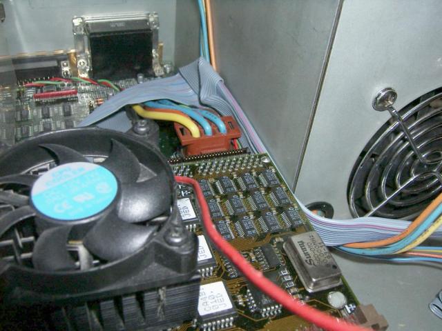

Der Uhrenakku-Ersatz:
Die MK1 40/040:
(und die Kabel schön seitlich vorbei geführt)
MK1 + 4GB SCSI HD: (Den ext. SCSI brauch ich nicht, daher isoliert dazwischen)
...bekannte Platzprobleme: fast zusammen
(Festplatte mit den Anschlüssen hinten eingebaut, damit die SCSI-Kabel der CPU nicht die Luft blockieren. SCSI-Verbinder vorne, um alles einfacher trennen zu können)
Von vorne: - SCSI CD-Rom (bald Brenner)
- ZIP 100MB laufwerk (wie in allen meinen Amigas)
- Original HD Diskettenlaufwerk. Damit alles rein passt, musste ich die Blende eines anderen Diskettenlaufwerks aufbappen. Die Originalblende wäre zum Zersägen mal allemal zu schade gewesen!
Lediglich am Laufwerk habe ich unten die Kanten am Blech etwas abgeschnitten, dass die Front noch drauf passt: Von vorne mit Frontblende: Von hinten: - Ariadne II - zusätzlich die LEDs RX/TX ins SlotBlech eingebaut
- ISDN Master II
- CV64/3d
- FF/SD Multivision2000 (Slotblech angefertigt)
Von der linken Seite: Die Zorros; Kühlkörper auf der CV64/3d (provisorisch)

Muss noch die Schalterstange nachmachen lassen, die dabei war ist ziemlich durch Wärmeeinwirkung verbogen.
last but not least, 'NEU' Aufkleber von Shampoo Flasche
Dank des starken Lüfters den ich ins Netzteil gebaut hab (von nem CPU Kühler "Titan"..) ist die Temp nun angenehm. Auch unter Dauerstress wird der Deckel nicht mehr wirklich merklich warm.
