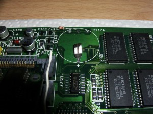

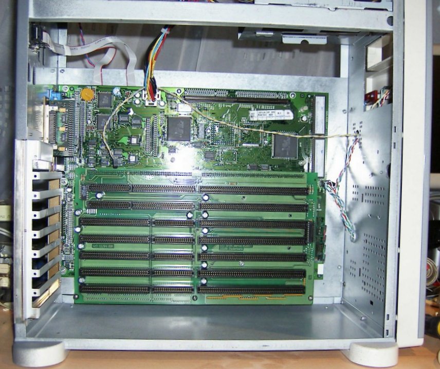

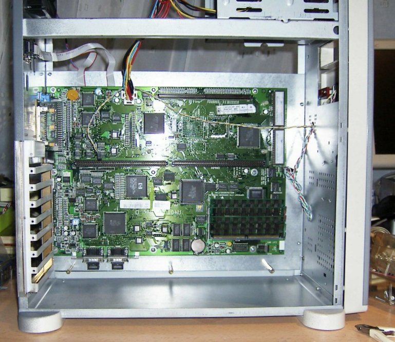

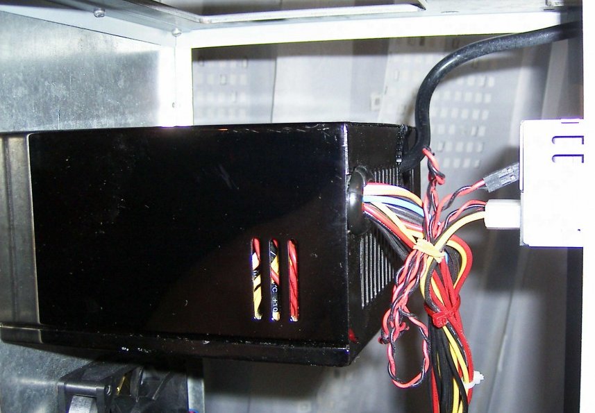

Hatte Probleme beim Booten und war instabil. Nachfolgend einige Bilder von und nach der Restauration, leider keine vom Hardware-fixen.

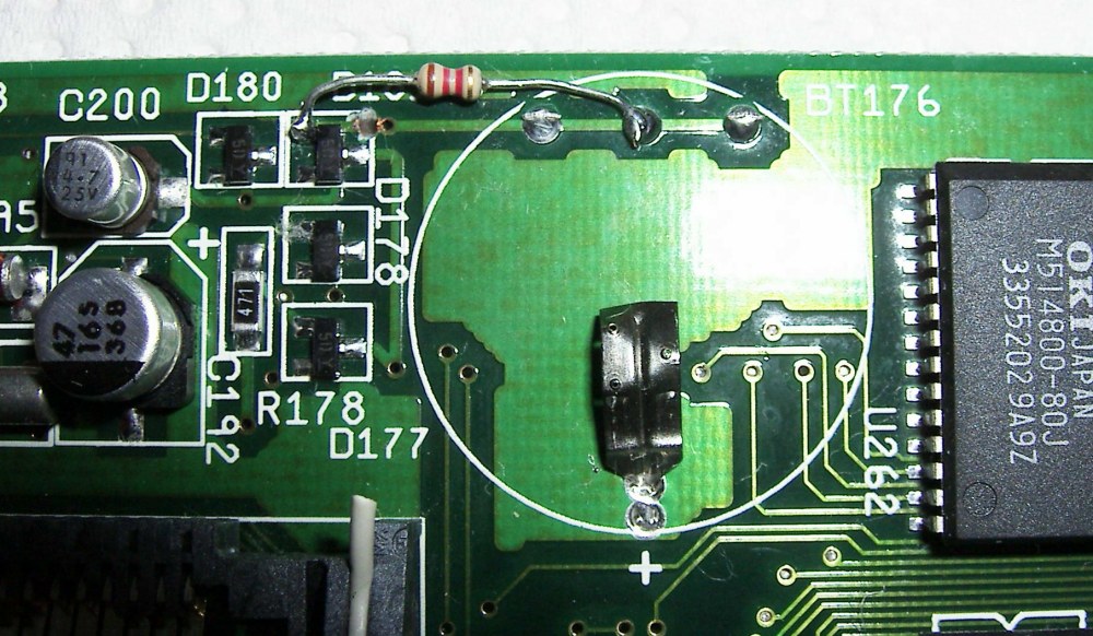

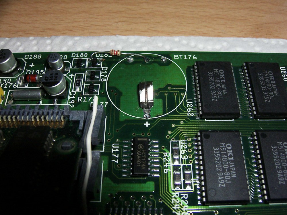

Der Uhrenakku musste getauscht werden, hier zu sehen die Reste und ein Widerstand, der den Akku lädt:

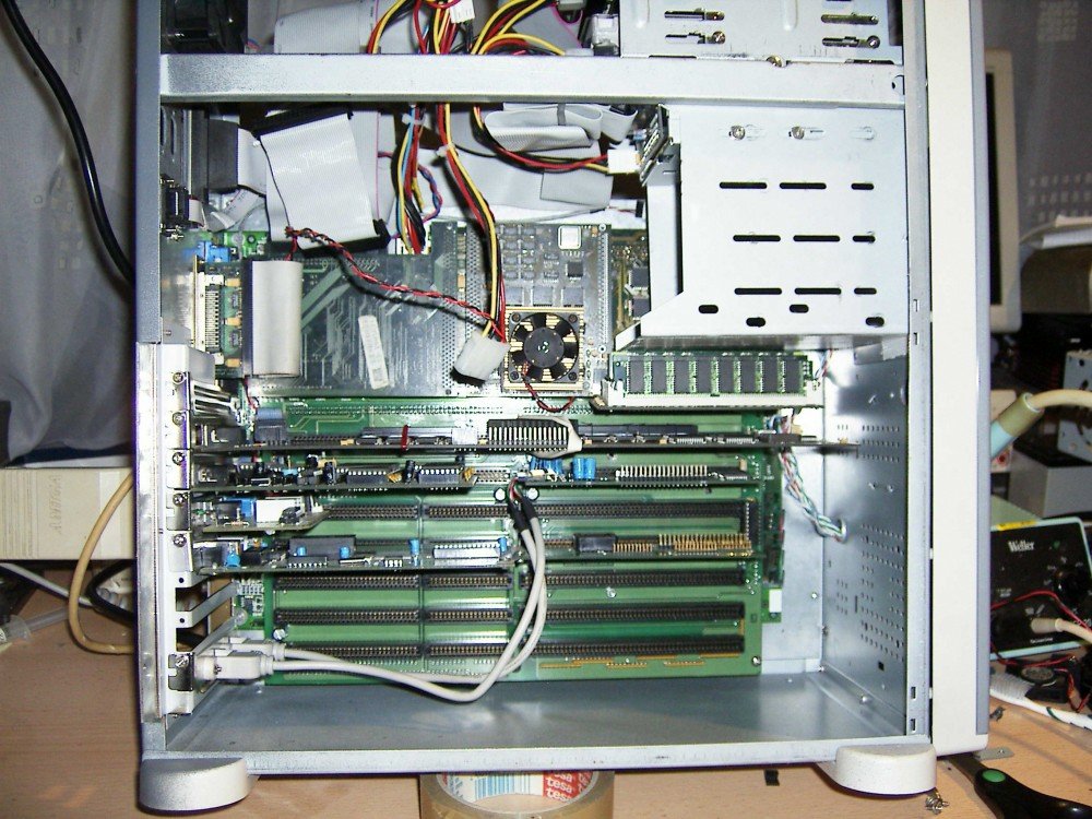

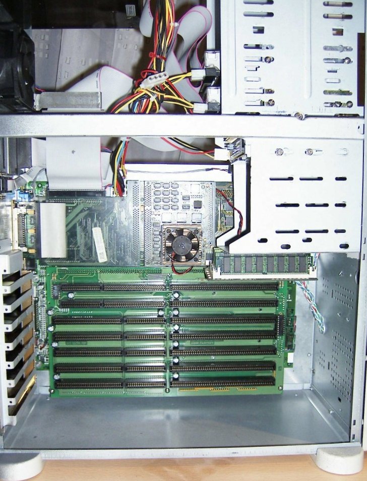

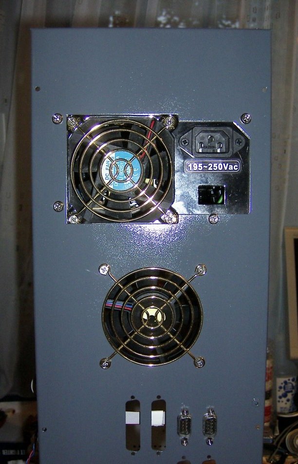

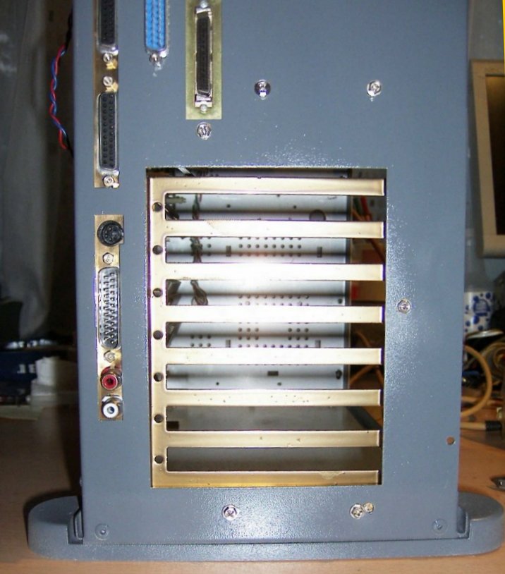

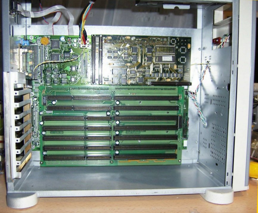

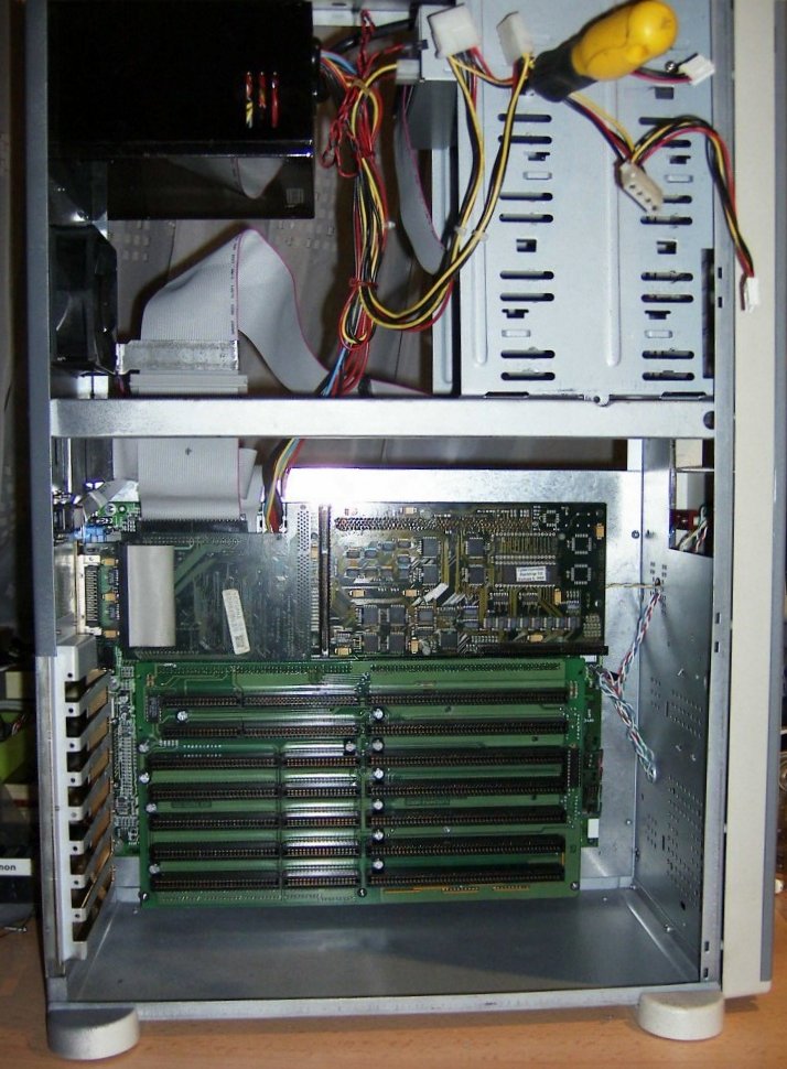

Die Arbeit verrichtet eine MK1 mit 68060 nun auch mit letzter Maske, 128MB Ram, SCSI auf 25pol. und einer CV64/3D Grafikkarte - drunter ein MV2000 (da kein Doubler vorhanden) und eine meiner Umschaltplatinen (von der CV64/3D gesteuert)

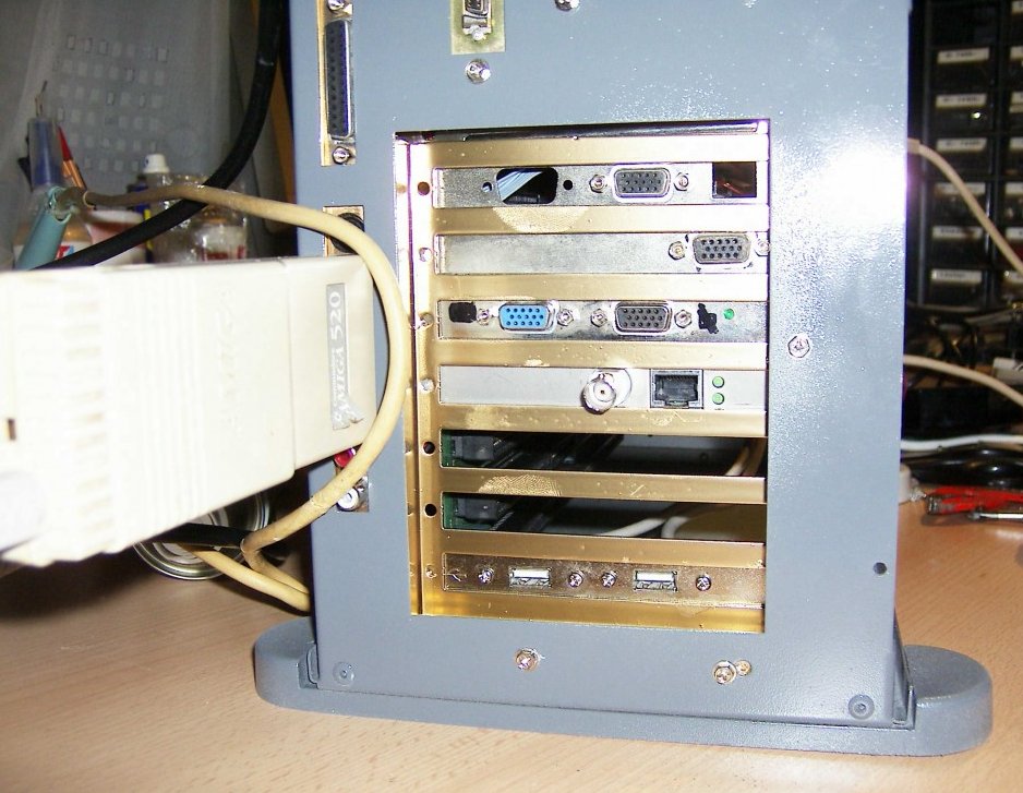

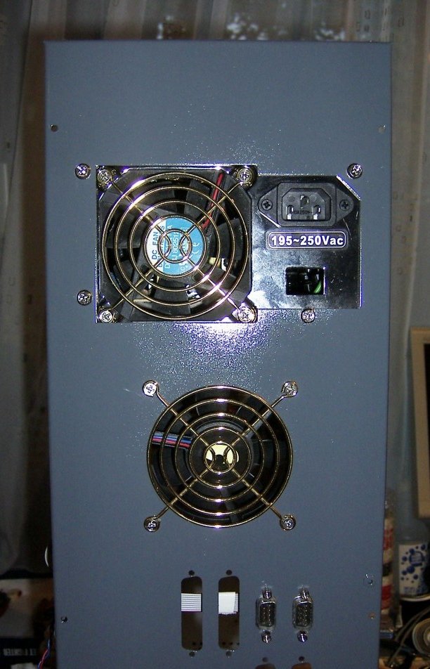

X-Surf und eine ALGOR USB
HDD = 2 x 4GB SCSI Platten, jene die einst in meinem A4kD-T verbaut waren.
und oben ein CDRW Brenner.
Als DF0: werkelt ein "FloppyFix"
Ging dann an einen guten Bekannten weiter, hat mehr Platz ,-)
