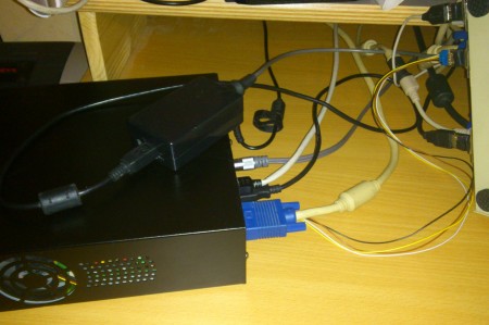

Diesen Sommer bekam ich dieses nette Kistchen für lau in die Finger:
(links im Bild)

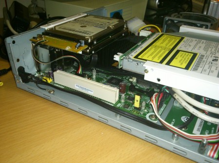

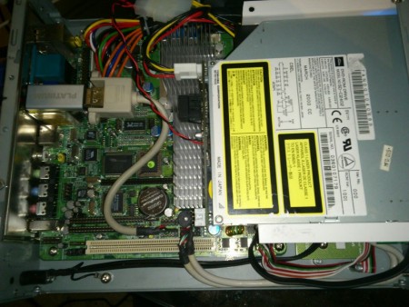

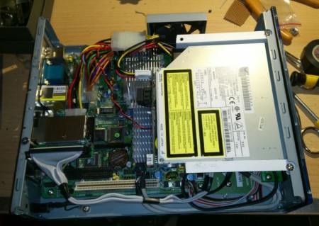

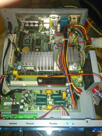

Verbaut war ein mini ATX Board mit einer VIA CPU @ 1000 Mhz - nicht wirklich viel. Sollt ich den als kleines Serverlein laufen lassen? oder ...

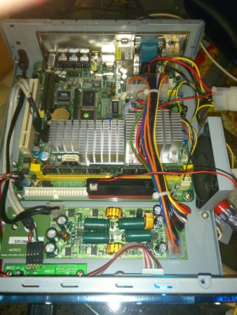

Mal UAE probiert. Lief in der RTG Emu ganz flott. Aber erst einmal musste ich mir noch ein externes Netzteil besorgen (12V und 5A) und die interne Spannungsregelung überholen.
Typische Elko-Abdankung. Billiger China-Krempel! So schauts dann aus. Die Elkos gleich gelegt, um in der Höhe weniger Einschränkungen zu haben.
Mittig sieht man auch die SSD, eine 2GB Transcent. Heute noch um die 50 Euro zu haben, aber A.-lahm! Ist jeder USB2.0 Stick schneller. Spielzeug.
Der kommt demnächst in meine A1200CD, da fällt das nicht auf

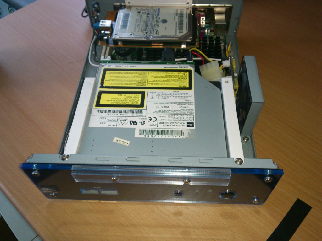

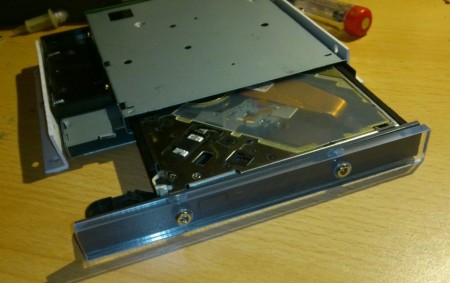

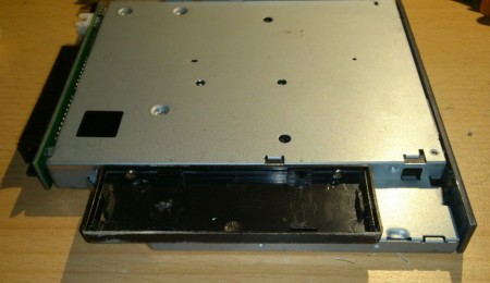

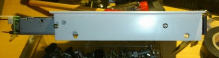

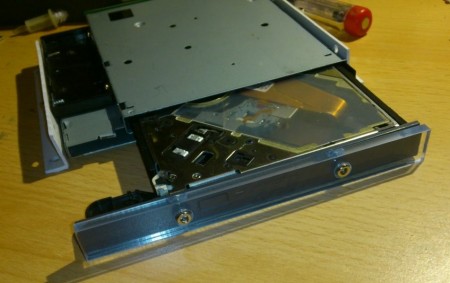

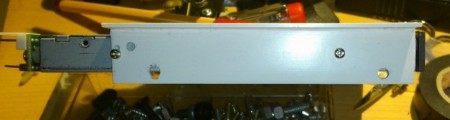

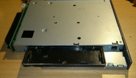

Ein DVD Laufwerk war schnell gefunden und musste mangels originaler Halterung mit zwei Adapterungen versehen werden:
Aber der IDE Kontroller war unfähig, die CF Karte ordentlich als "Festplatte" anzusprechen... VIA eben.

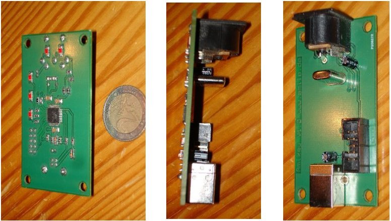

Soweit so gut ja. Nur, wenn schon einen Amiga emulieren, sollte auch eine echte Amiga Tastatur ihren Dienst tun. Ich habe lange gesucht ... viele Ideen/Überlegungen ... doch es half alles nichts. Ein Tipp von einem Forum-Mitglied brachte die ultimative Lösung! Denn ich wollte per KVM zwischen meinem A4000T und der UAE umschalten und nicht noch mehr Eingabegeräte auf dem Tisch stehen haben:
Einfach nur genialst! In die DIN Buchse kommt eine Amiga-Tastatur und die USB verbindet man mit dem PC, Mac oder was auch immer.
Wird als 'normale' Tastatur erkannt und eingebunden.

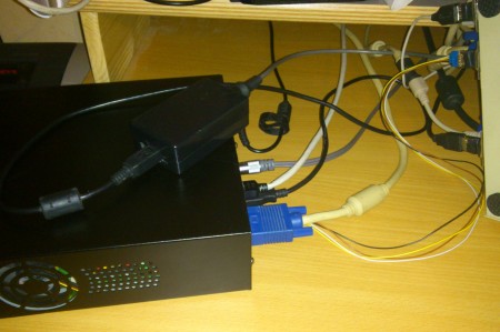

Apropos KVM ... ich hatte wenig Lust mir einen neuen KVM kaufen zu müssen und da die alle stur, ignorant und dumm (wie ihre Macher) programmiert werden, kann keiner davon noch eine Amiga-Tastatur durchschleifen. Warum auch ein elektronischer KVM nicht einfach das, was er vorgesetzt bekommt weiter reichen kann entzieht sich bislang jedem der sich damit schon beschäftigte. Hauptsache Hype-gemäß und entsprechend überteuert.
Genug Schimpferei

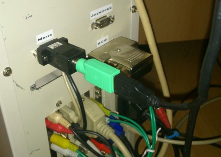

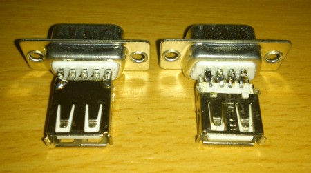

Da die Amiga-Maus USB und PS2 kann, war auch hier die Lösung einfach.

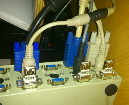

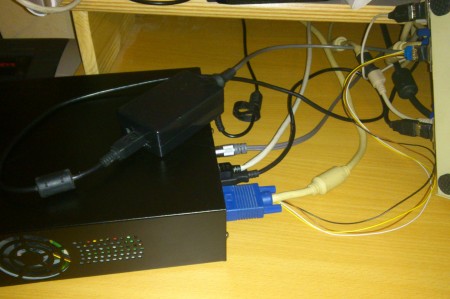

Also einen alten defekten USB Hub zerlegt, die Buchsen auf SUB-D Stecker gelötet und auf den KVM gesteckt:
UAE: provisorisches USB Kabel USB zum KVM.

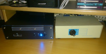

Nun schaltet der KVM zwischen den beiden Rechnern hin und her, die Maus passt sich selbst auf USB oder PS2 an.
Die Tastatur ist direkt an den KVM angesteckt, von dort läuft sie direkt zum A4000T - oder - über den Konverter auf USB an die UAE-Kiste.
Die Umkonfiguration der Tastatur und einige Stolpersteine lagen mir aber dennoch noch im Weg.
Dank dem Macher des Konverters und dem UAE Macher und vielen Stunden Probierereien, hatte ich dann doch noch mein Ziel erreicht.
Der Konverter setzt die [ und ] Tasten als F11 und F12 um. Aber F12 wird von WinUAE schon strikt als Konfigurations-Menü-Taste verwendet ... fragt mich jetzt bitte nicht wie, aber irgendwann (!) hatte ich das ganze Gelumbe mal soweit, dass es nun wie man es sich wünscht funktioniert. Die umgelegte F11 ist nun die richtige [ Taste und gleiches gilt für die F12 und ] Taste.

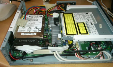

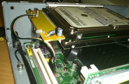

Das Board hatte nun leider keine IDE mehr, nur zwei SATA... Da gerade eine Platte von einem Netbook, in dem ich nun eine SSD im Einsatz habe, frei geworden war, sollte die nun ihren Dienst darin aufnehmen. Schaffte es sogar das XP ohne BlueScreen darin zu starten und die Treiber alle zu installieren, aber ich zog mir einen Erbe unfähiger Programmierer der Netbook-Software (Gigabyte T1028) mit ins neue System. Immer wieder "klemmten" Tasten ... wie auf dem Netbook. (keiner weiß was die da für einen riesen Murks gebaut haben) Also das XP in den Jordan geschickt und neu aufgesetzt. Nun lief die Kiste auch problemlos. UAE eingerichtet und ...
Nächstes Ziel war es, auf dieser großen Sata Platte noch die Amiga-Partitionen mit unterzubringen.
Im WinUAE hat man es mit irgend einer Version untersagt, dass Amiga Partitionen auf der gleichen Platte sein dürfen. Ob die das je mal in den Griff bekommen können? Wäre ja echt nett!
Somit musste das Amiga OS auf ner USB Platte bleiben.
Die USB Platte wanderte nun auch in die Kiste rein:
Womit die WinUAE Kiste eigentlich als "fertig" anzusehen ist ...

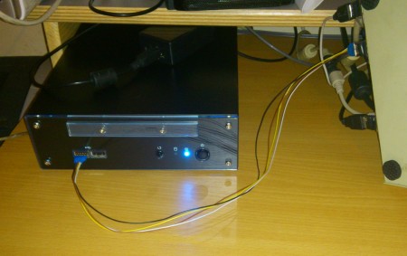

Workaround:
Schalter in die Zuleitung und wird eben nur noch so eingeschaltet.
Die haben schon mal besser gepfuscht!
So jedenfalls rockt das kleine Teil wirklich gut!

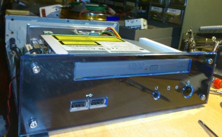

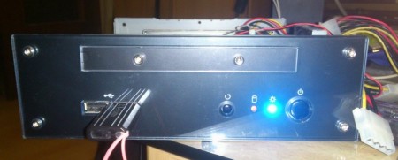

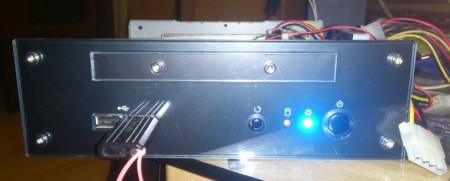

Die blaue nervende Power-LED habe ich gegen eine "Rainbow LED" ersetzt

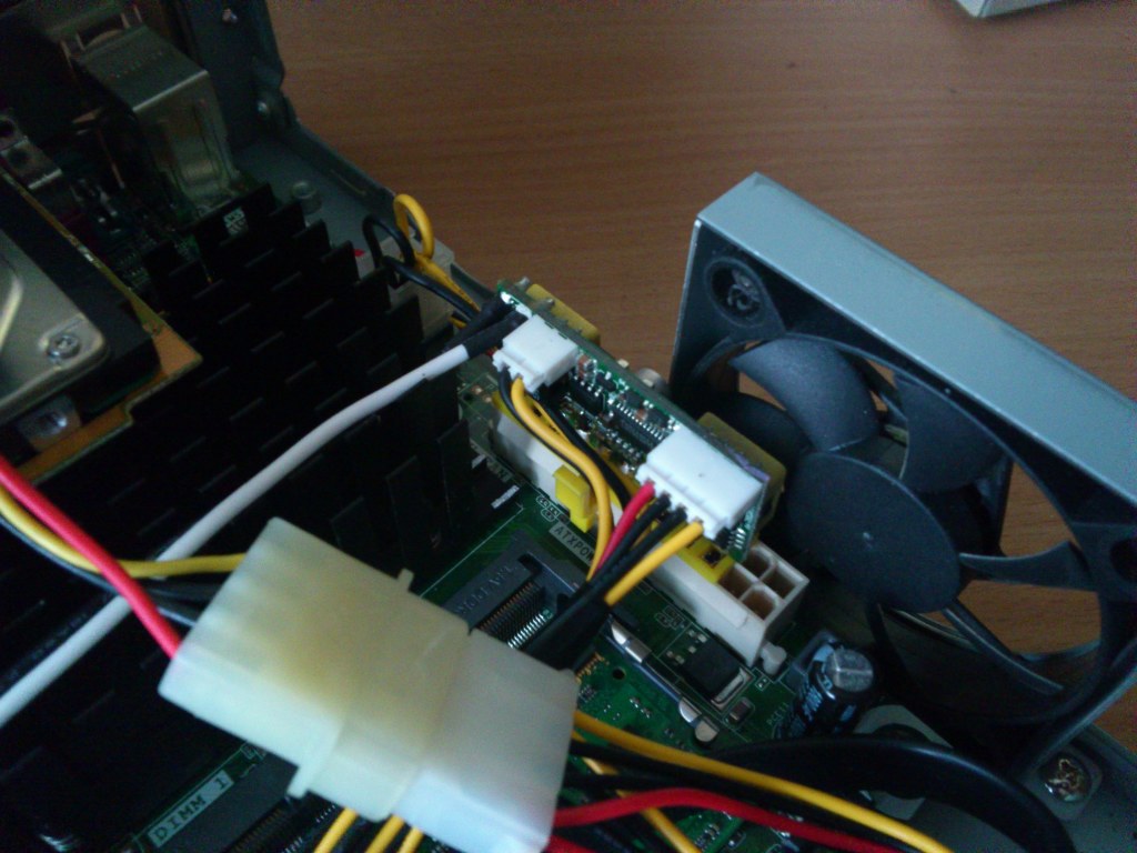

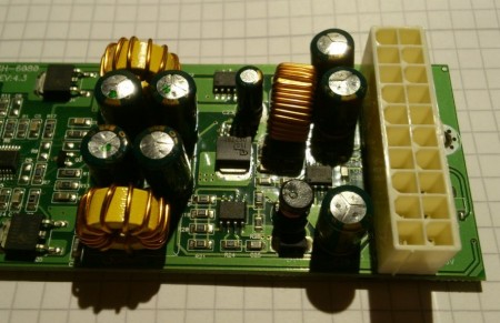

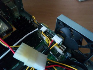

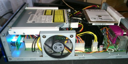

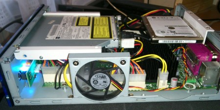

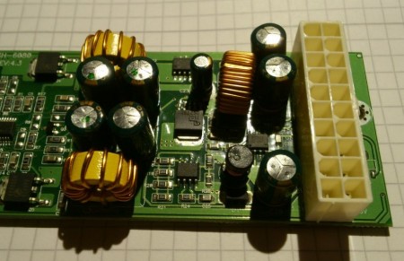

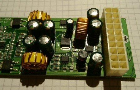

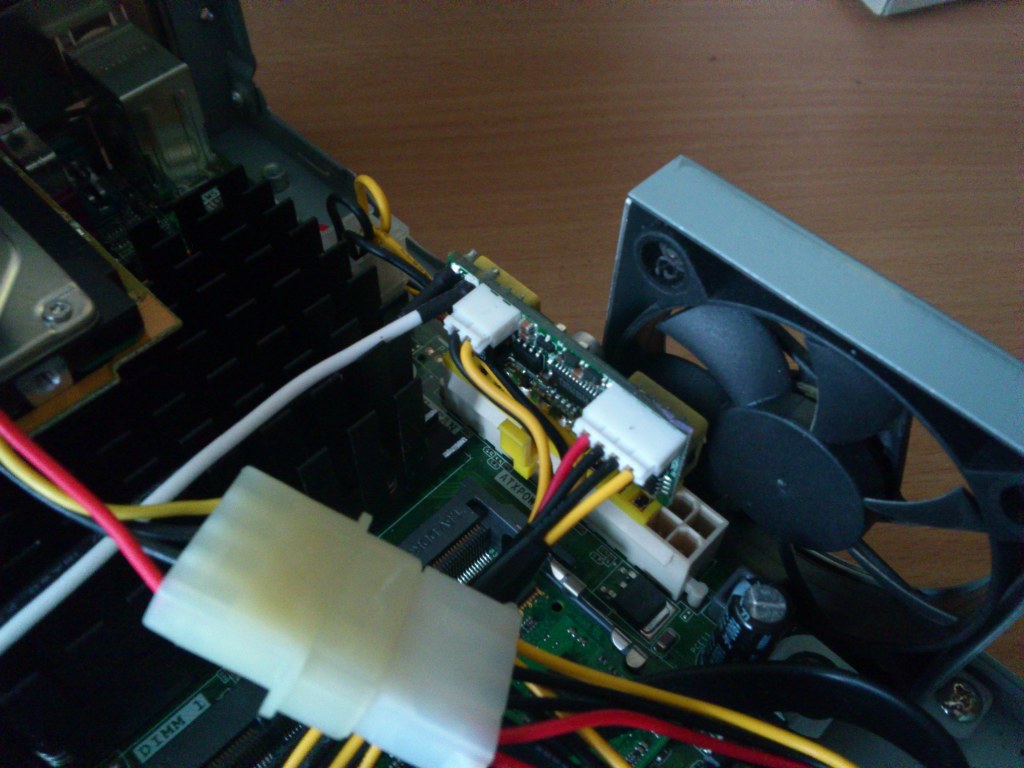

Nachdem das originale interne "Netzteil" abgeraucht war, durch ein PicoPSU aus Amazon für 35eu ersetzt. ... Billiger wie das original Teil bestimmt.

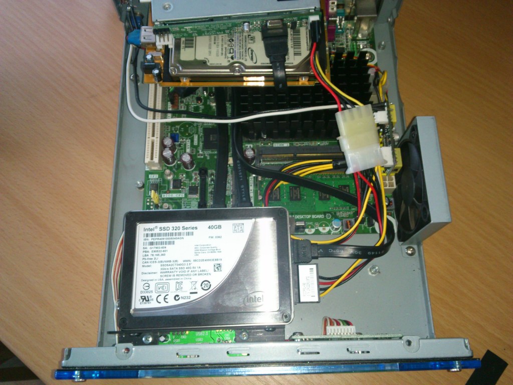

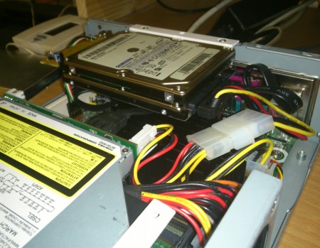

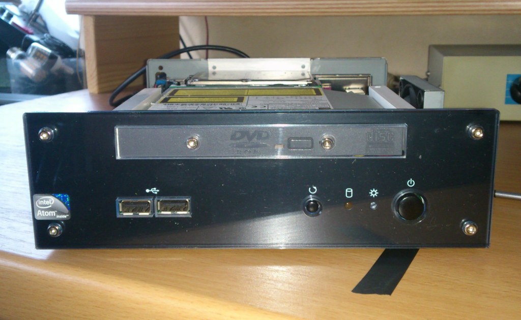

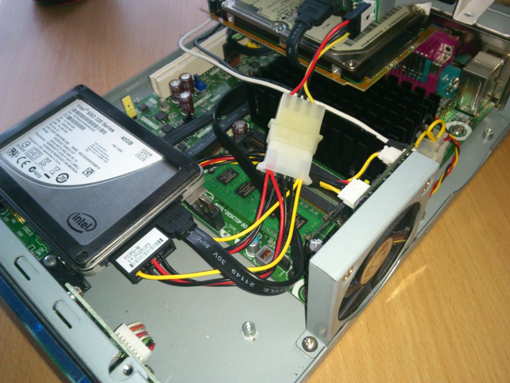

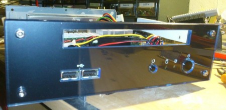

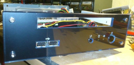

Nun eine 40GB SSD eingebaut, Bilders:

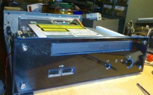

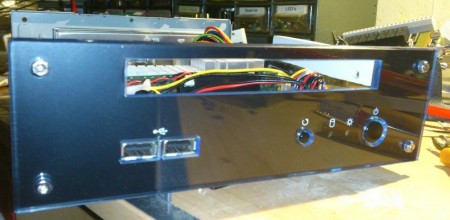

Logo drucken, oder gravieren, oder ganz eine andere Front?
Das Board hat nur zwei Sata Anschlüsse, da dran hängt die SSD und das DVDrw Laufwerk.

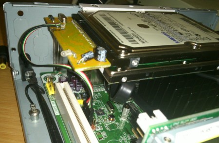

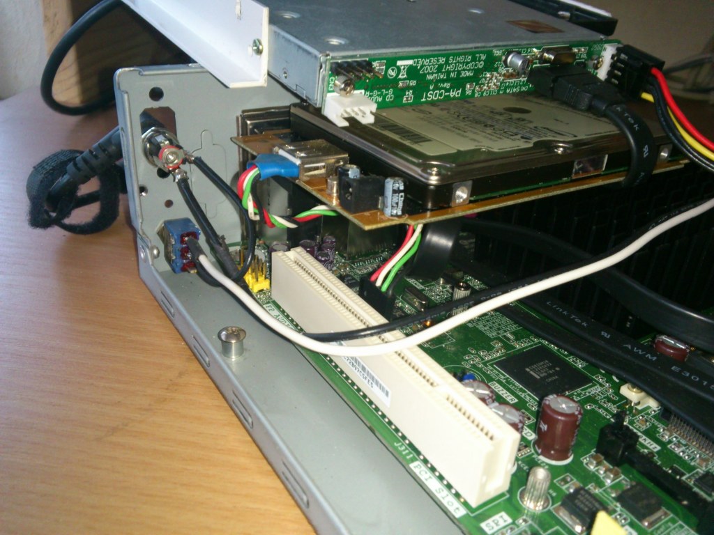

Die Amiga Platte (hinten) hängt an USB, funktioniert eigentlich auch, aber richtig an einen IDE oder Sata Anschluß wäre noch mal feiner...
Bräuchte man entweder einen mPCI Kontroller oder extrem flachen PCI Kontroller...
PCI flach + IDE wäre besser, so kann ich die Platte jederzeit am echten Amiga anklemmen.
