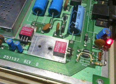

Die "C64 Ecke" ist wieder ins Wohnzimmer umgezogen, und es wurde ein weiterer "Traum" verwirklicht. Eine 8 fach Kernal Umschaltung. Die aber nciht wie man sie kennt, sondern in einem EE-Rom und per Dreh-Codier-Schalter wird gewechselt.
Dazu noch statt der gewöhnlichen Spannungsregler (7805 und 7812) mit ungünstiger Verlustleistung (und damit verbundener Wärmeentwicklung) wurden zwei sog. Schaltregler verbaut.
(Reichelt: 5V: TSR 1-2450 und 12V: TSR 1-24120)

. | Die neuen SCHALTREGLER:
- minimal, aber messbar, also existent! |
