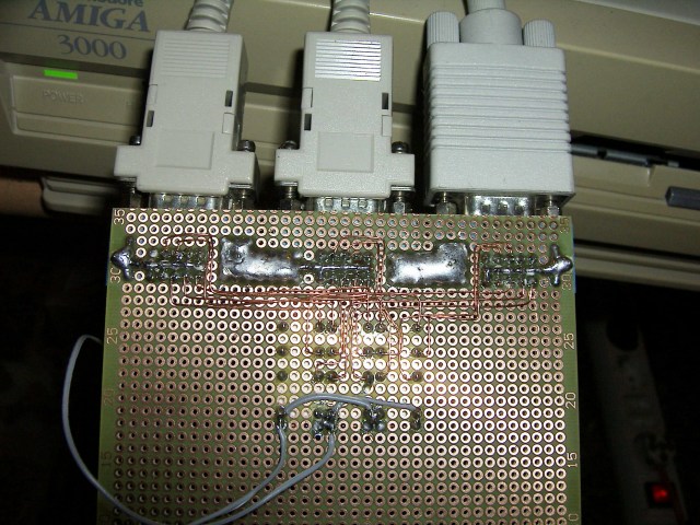

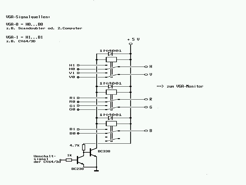

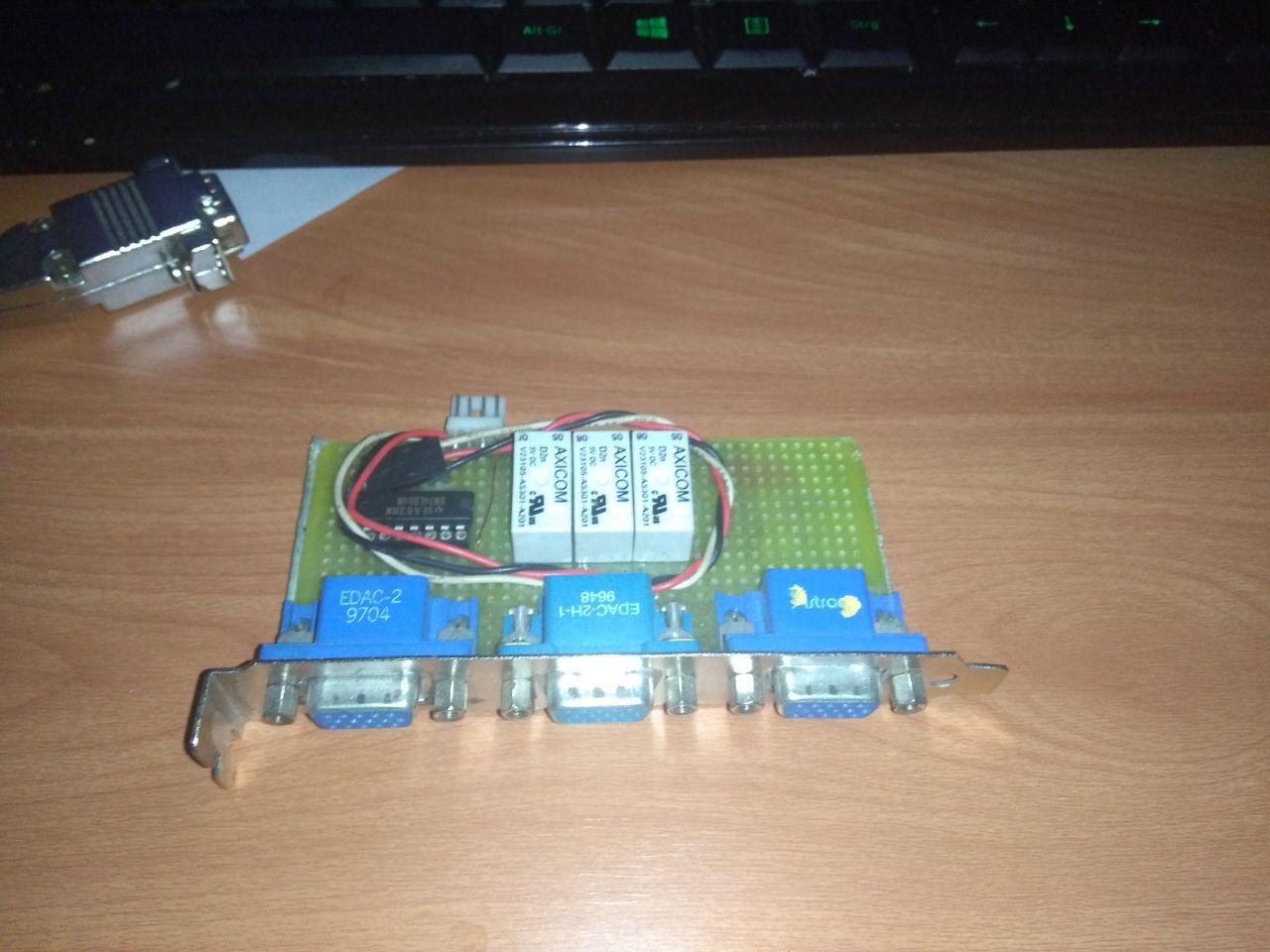

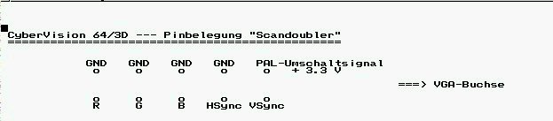

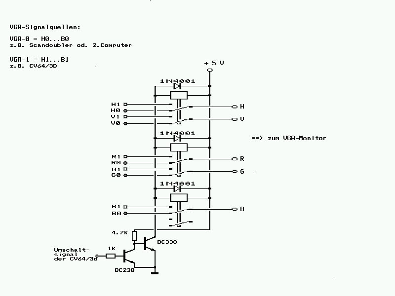

Aus gegebenem Anlaß, da ich die Relaiskarte nun im A4000D-T benötige, da hier ein ScanPlus AGA den CV64/3D ScanDoubler ersetzen soll.
Ursprünglich sollte am A3000D zwischen dem Amiga Videoausgang und der Grafikkarte automatisch bzw per Maustasten umgeschaltet werden.

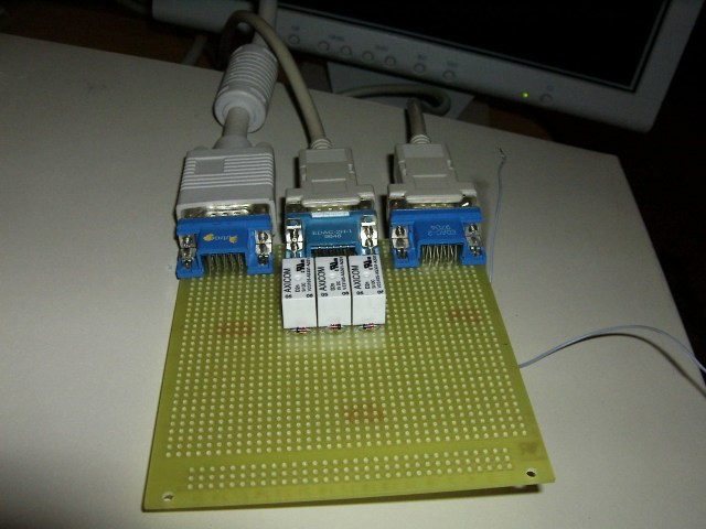

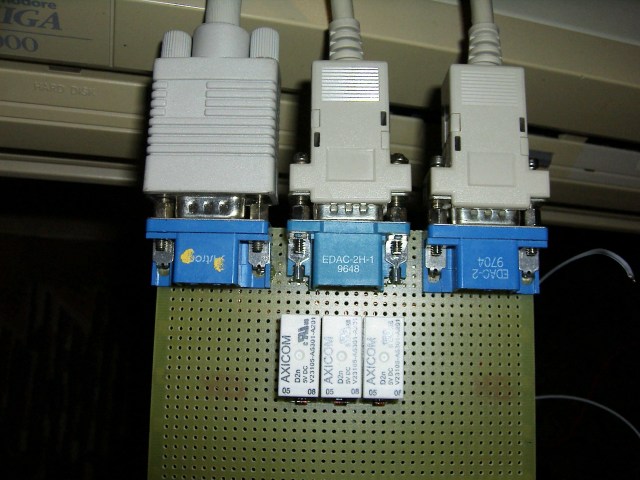

Letztendlich blieb eine einfache Relaiskarte mit direkter Ansteuerung hängen. Bezw. eigentlich zwei, denn die andere konnte anstelle des CV64/3D ScanDoublers direkt angeschlossen werden und schleifte/schaltete das Signal anstelle des ScanDoublers durch.
