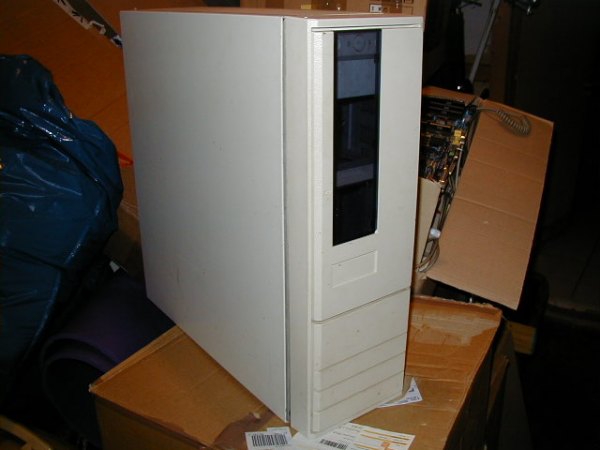

ein verwarztes A4000T Gehäuse, hoffe dass man für die Idee nicht erhängt werde, baue es komplett für ein ATX Board um und es ein und gucke wad de Ball macht.
Eigentlich wollte ich da tatsächlich einen 4kT ein/aufbauen; Doch die Idee mit dem AMITHLON gefiel mir dann doch besser, a4k hab ich zur Genüge.

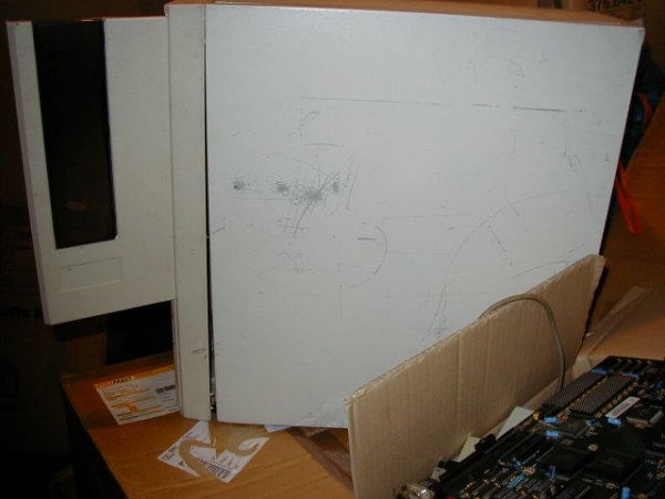

Das Gehäuse vorher:

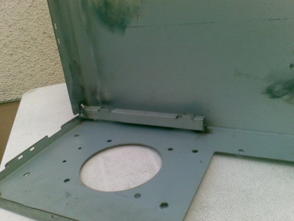

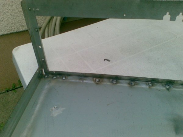

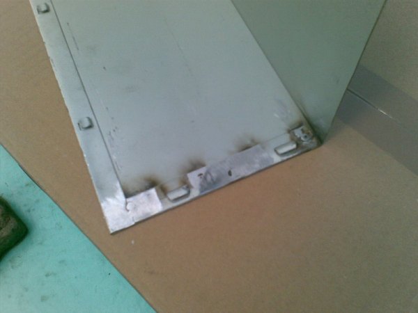

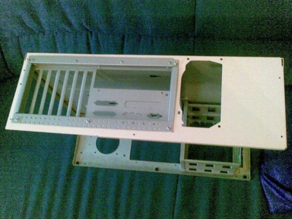

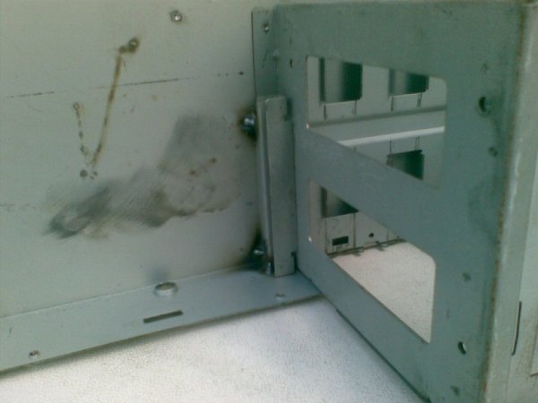

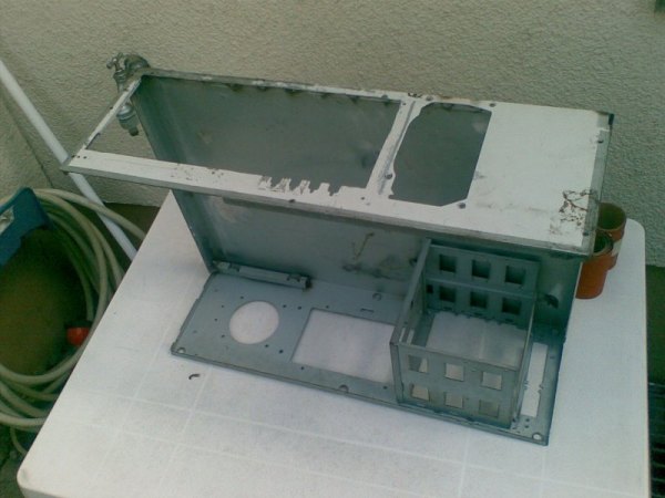

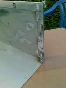

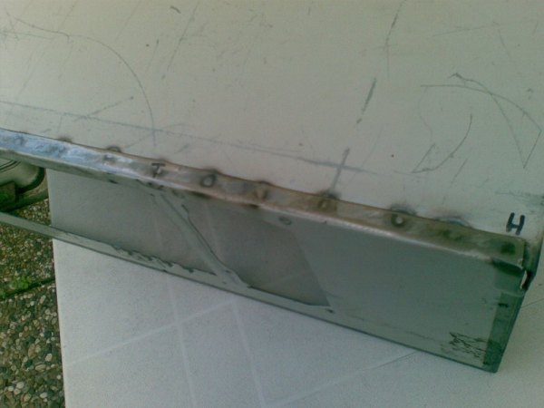

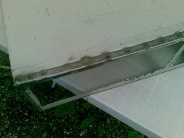

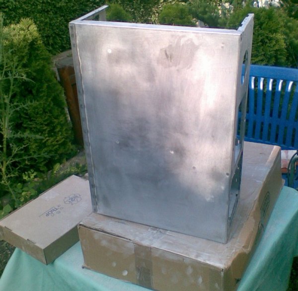

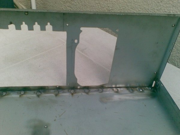

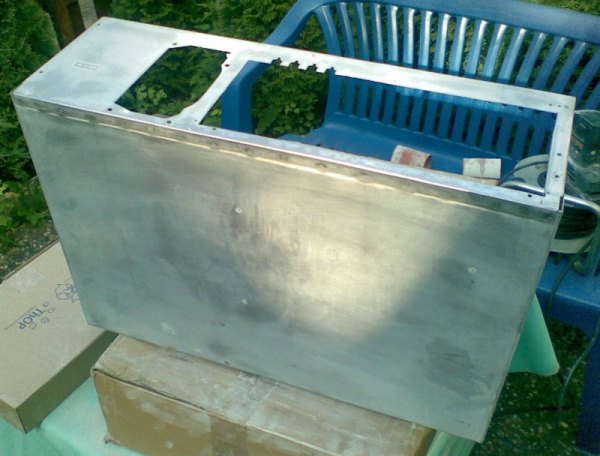

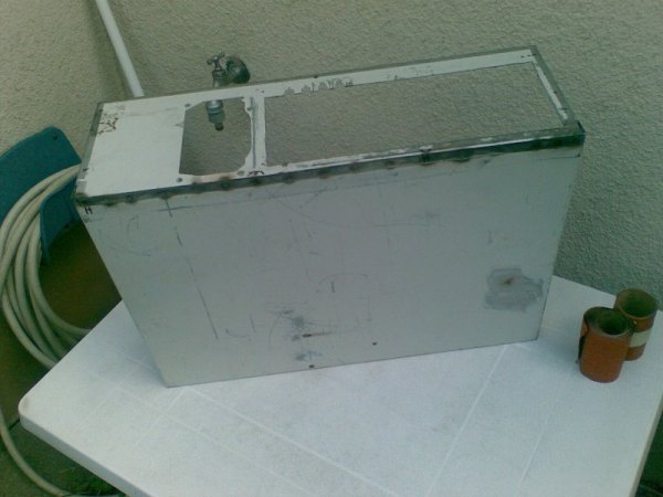

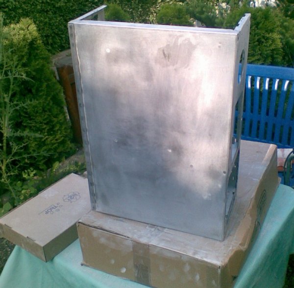

Seitenwand abgesetzt und Rückwand aufgeschweißt:

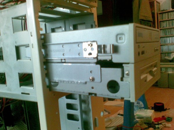

Die Führungsschienen des ATX-Trägers:
An der Front:
unterm Käfig:

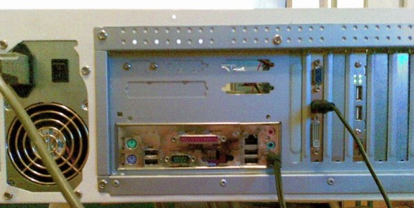

Rückwandschweißarbeit von innen:

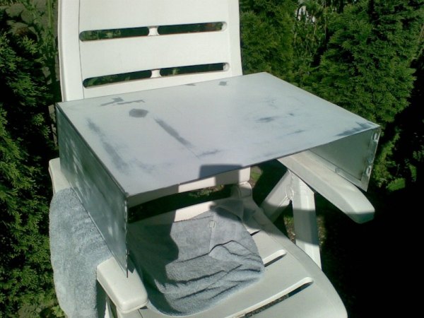

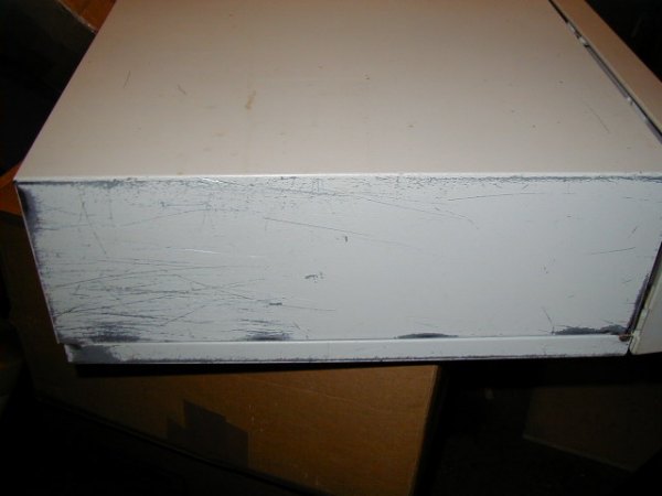

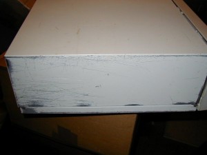

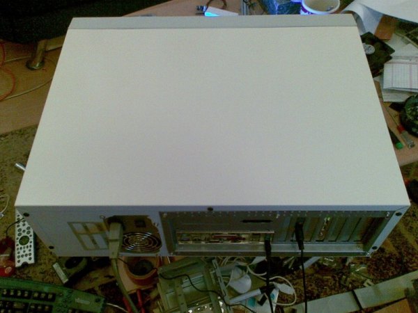

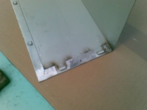

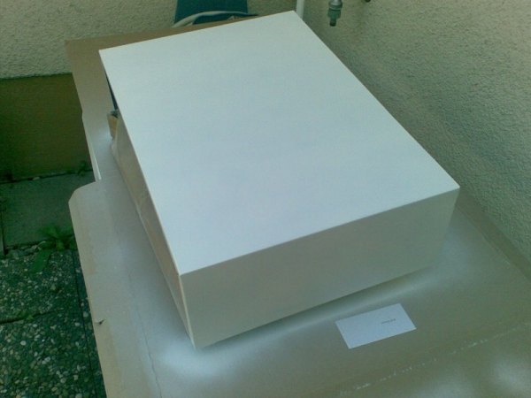

Wer den Deckel des A4kT kennt...

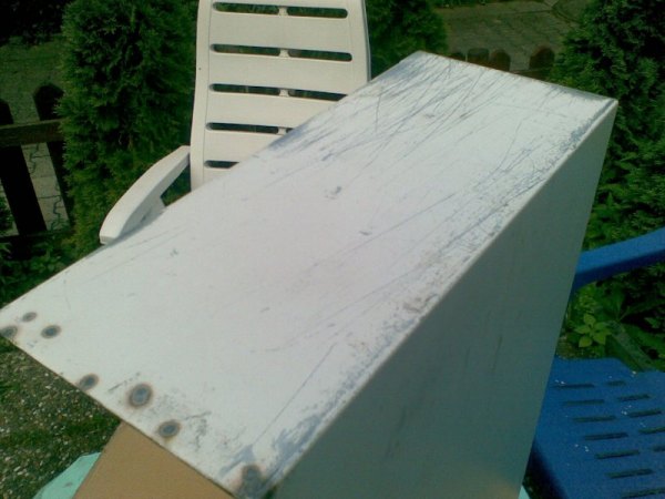

Hier habe ich den Deckel am vorderen teil ebenfalls um 10cm gekürzt und die Fangnasen neu angesetzt. Auf der großen Fläche (Seitenwand) habe ich darauf verzichtet, ist stabil genug.

Aufwand:
- Tower umbauen: (sägen, schneiden, feilen, schweißen) 4 Stunden Arbeit.
- Farbe: 4 Dosen Farbe, 1 Grundierung, 3 Dosen "Antik-weiss"

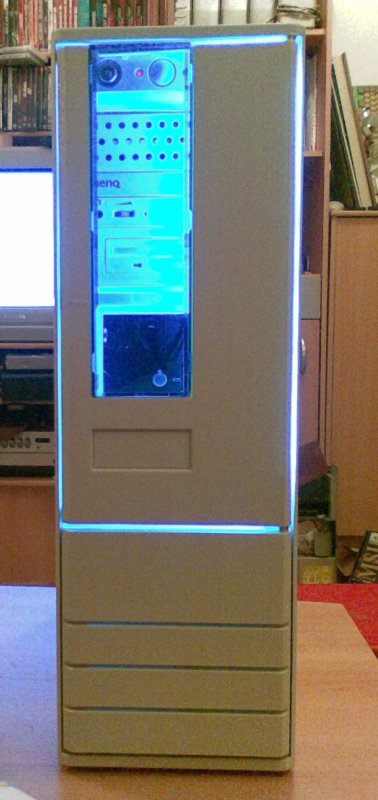

"Antik-weiss" war m.E. am geeignetesten.
Der Tower / Amiga ist ja nicht mehr neu, und weiss wäre da aus meiner Sicht nicht angebracht.
Um so heller wirkt nun auch die Frontblende, die nach der gründlichen reinigung schon wieder klasse aussah.
... etwa 1 Woche Arbeit. Immer wieder 1-2 Stunden mal was machen können ...
... hier fehle was, da ne Idee/Lösung gesucht ...
Den Tower könnte man in 2 Arbeitstagen komplett umbauen.
--- soweit die Harteware ---

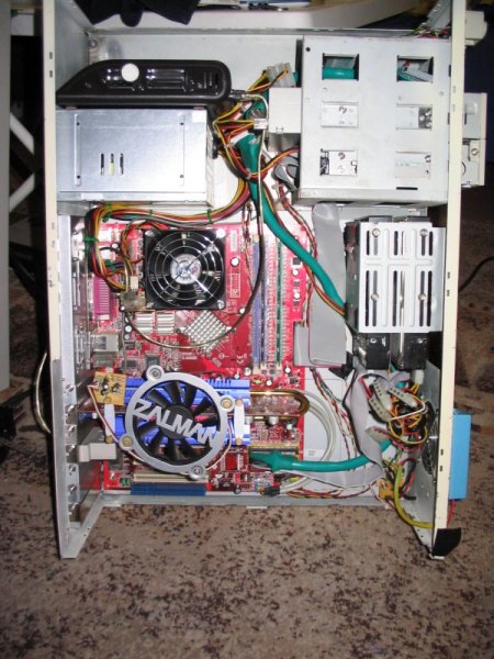

Der Zusammenbau; Hardware begegnet Harteware:

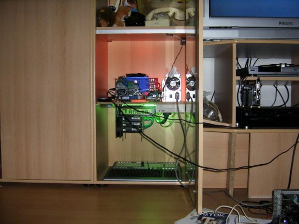

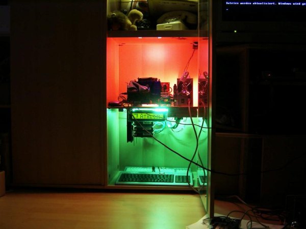

Als Grundlage für das System habe ich den Zwilling meiner Dose genommen, mein "WohnzimmerschrankPC".
Ein MSI K7N2 Delta L mit 512MB 128bit Ram, Nvidia 4800 Graka, 4 120GB Maxtor-Festplatten,...
Allerdings nur ein AMD K7 2800XP+ - reicht aber völlig.
Bislang mein "MediaPC" - auf dessen 4 120GB Festplatten so manches optisches schlummerte. (Mir waren die unzähligen Scheiben irgendwann einfach zu viel und habe es mit FireFox i.V.m. MIME und einigen Playlists auf den PowerDVD konfiguriert, dazu aber später mehr!)
Ich hab da nun noch ne 60GB Platte als PriMaster auf den internen IDE, das CD-Rom auf den SecMaster und die 4 120GB auf einem Controller.
Auf der 60GB ist mein WinME mit etwa 2GB, dnach 50MB für den Amithlon-Loader, danach 56GB für die Amiga-Emu.
So sah es mal aus:
Naja war ein nettes Gimmick, aber ich brauch den Platz auch.
Und so optimal ists für die Hardware ja auch nicht ...

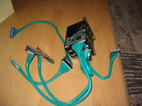

Also, raus damit und Umzugskartons packen!#

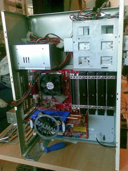

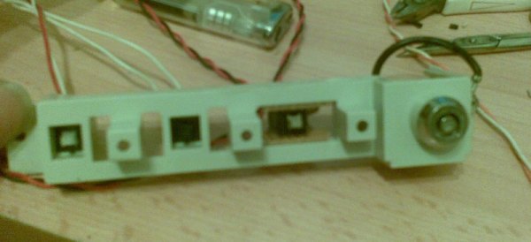

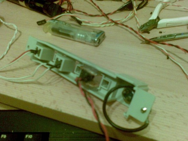

Kein Netzschalter mehr, da ATX - und dabei gleich die LEDs und Kabel (halb zerschnitten) erneuert:
...und einen Taster für's ATX eingeklebt.

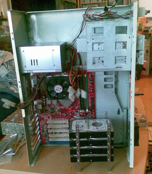

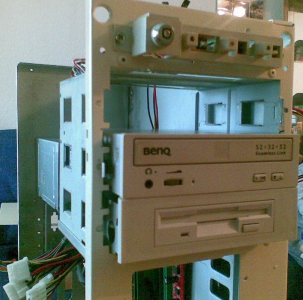

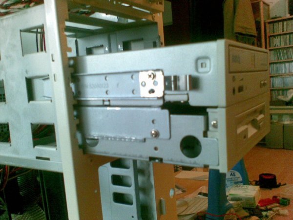

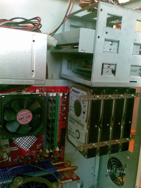

Probepassung:

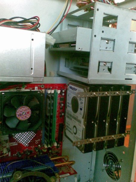

Ein Paar Laufwerksschienen reicht ja auch:

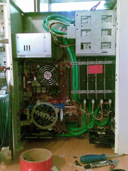

Die Festplatten hängen senkrecht drin, hat gut gepasst.

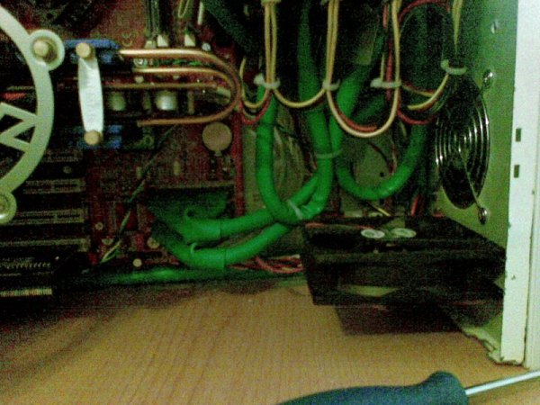

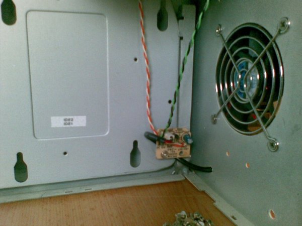

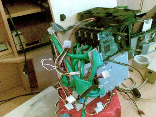

Temperatur/Lüfterregelung für Frontlüfter:
Closeup: 1st take!
Rückwand: von hinten/oben:

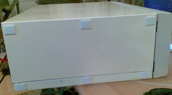

auf Samtpfoten - ehm - Filzgleiter:

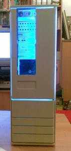

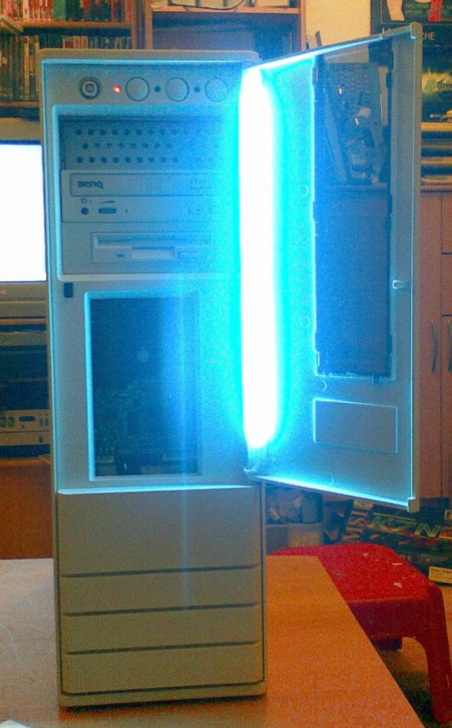

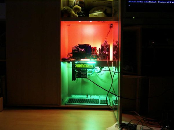

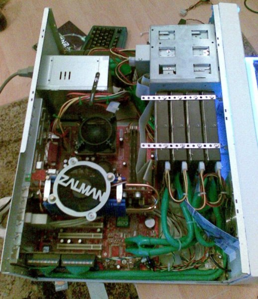

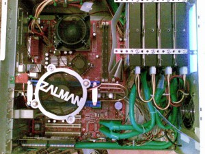

ich mag blaue Röhren ja eigentlich nicht, aber grün, rot, .. hat besch..eiden ausgesehen:
MONSTER

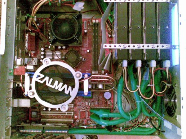

Nach dem ersten erfolgreichen Probelauf noch Lüftersteuerung verbessert und die blaue Leuchte mit dem "TurboSchalter" verbunden
(Platinen unten rechts!)

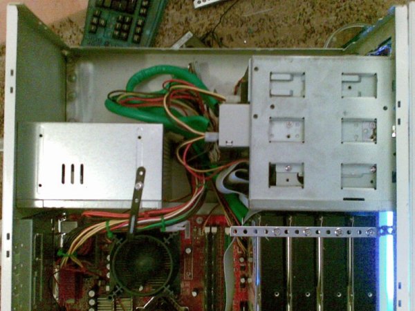

this b1tch is getting hot!
u.A. (wieder) den Temperaturfühler/Steuerung für den CPU-Lüfter eingebaut, den alten Titan wieder rein (die verax sind zwar leise, aber dieses E-Motorgepfeife nervt!) Der GraKa-Lüfter ist, wie auch der Chipset-Cooler, auf der CPU-Regelung mit drauf.
(rechts im Bild meine Netzwerkkabeltrommel)
Geile Luftverwirbelung!

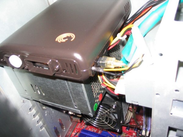

Mittlerweile sind 3 der 120GB Platten raus und gegen eine 500GB
USB Platte ausgewechselt worden.
Windows zickt beim Starten rum wenn die USB Platte direkt
angeschlossen ist. Also HUB dazwischen.

Hier noch ein paar Bilders:

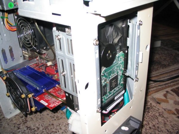

Tower, jetzt von der Seite: Über dem NT die 500GB Platte,
vorne an Stelle der 4 120GB Platten,
anderer Käfig und die 60GB (System)

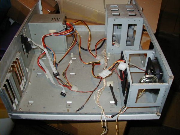

und die 120GB Platte mit MP3 usw... Die Überreste, wie frisch aus dem Korpus entrissen:
