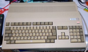

Wir schreiben das Jahr 2007 ...

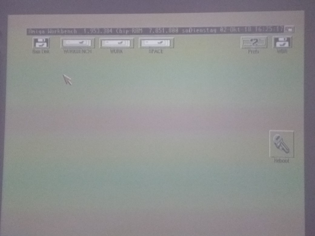

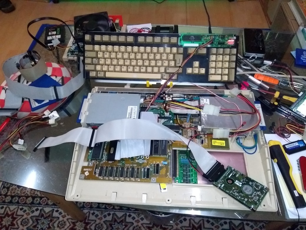

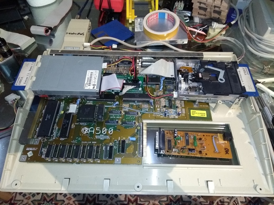

Für manche sicher ein alter Hut, aber mir sind nun endlich die lang gehegten Reize durchge- gangen, das doch mal umzusetzen. |

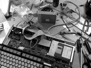

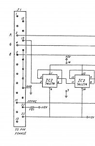

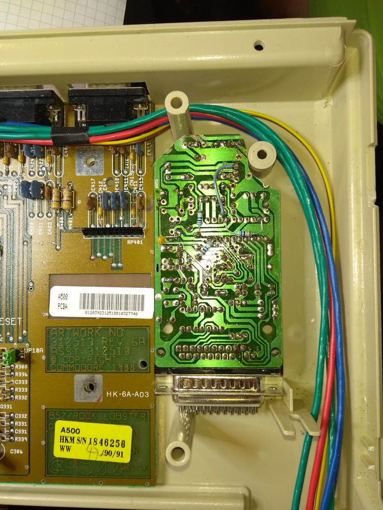

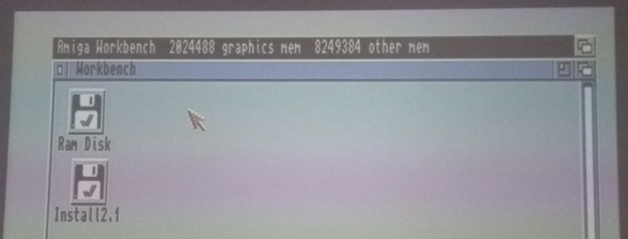

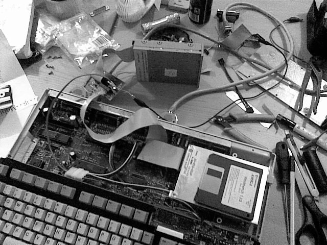

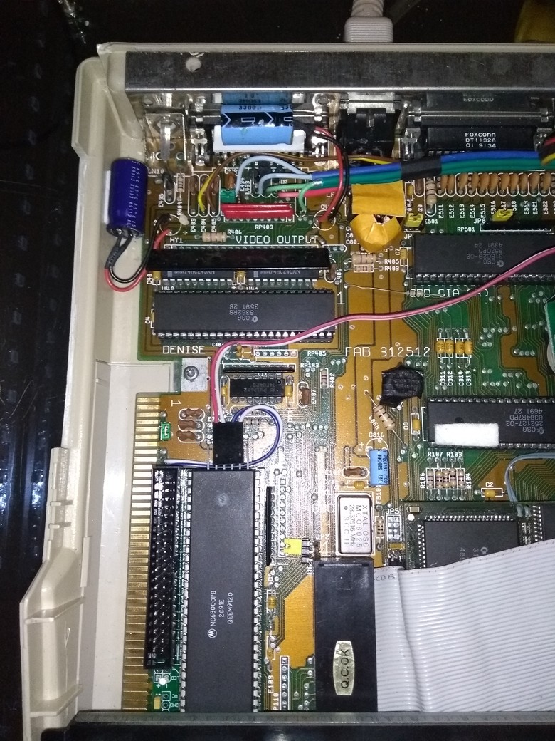

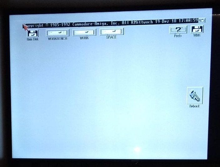

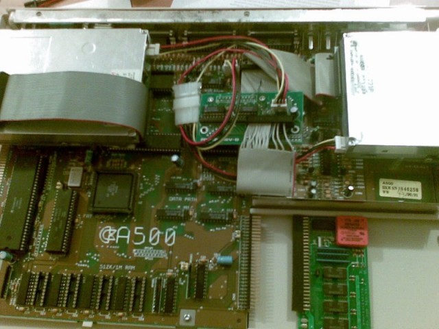

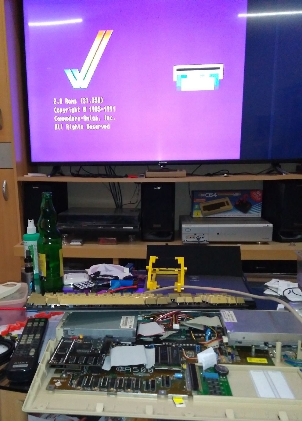

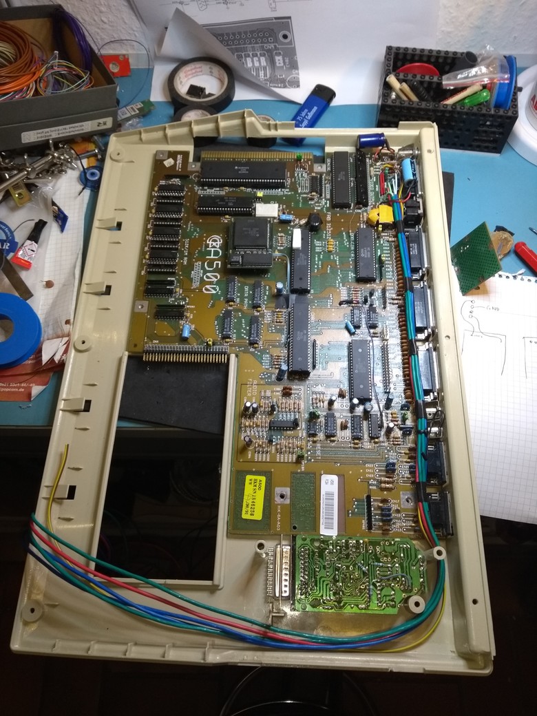

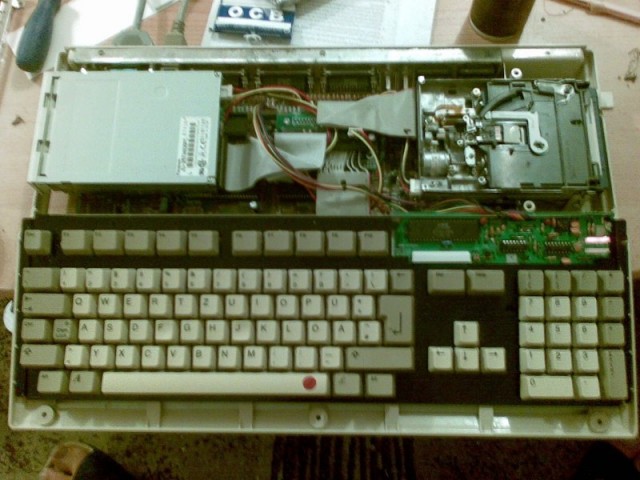

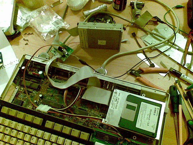

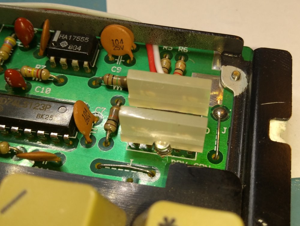

Hier der Probelauf - Platine vom externen Lfw. für das 2. Interne Lfw. umgestrickt. Schematics geblättert... Probiert... Funktioniert... |

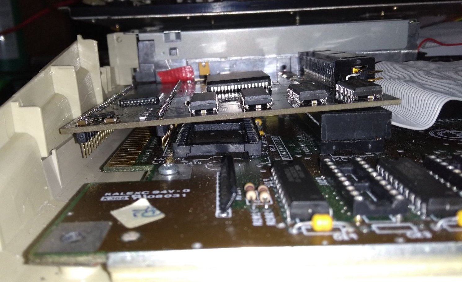

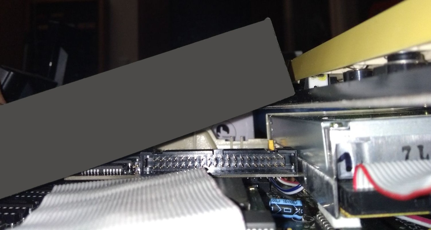

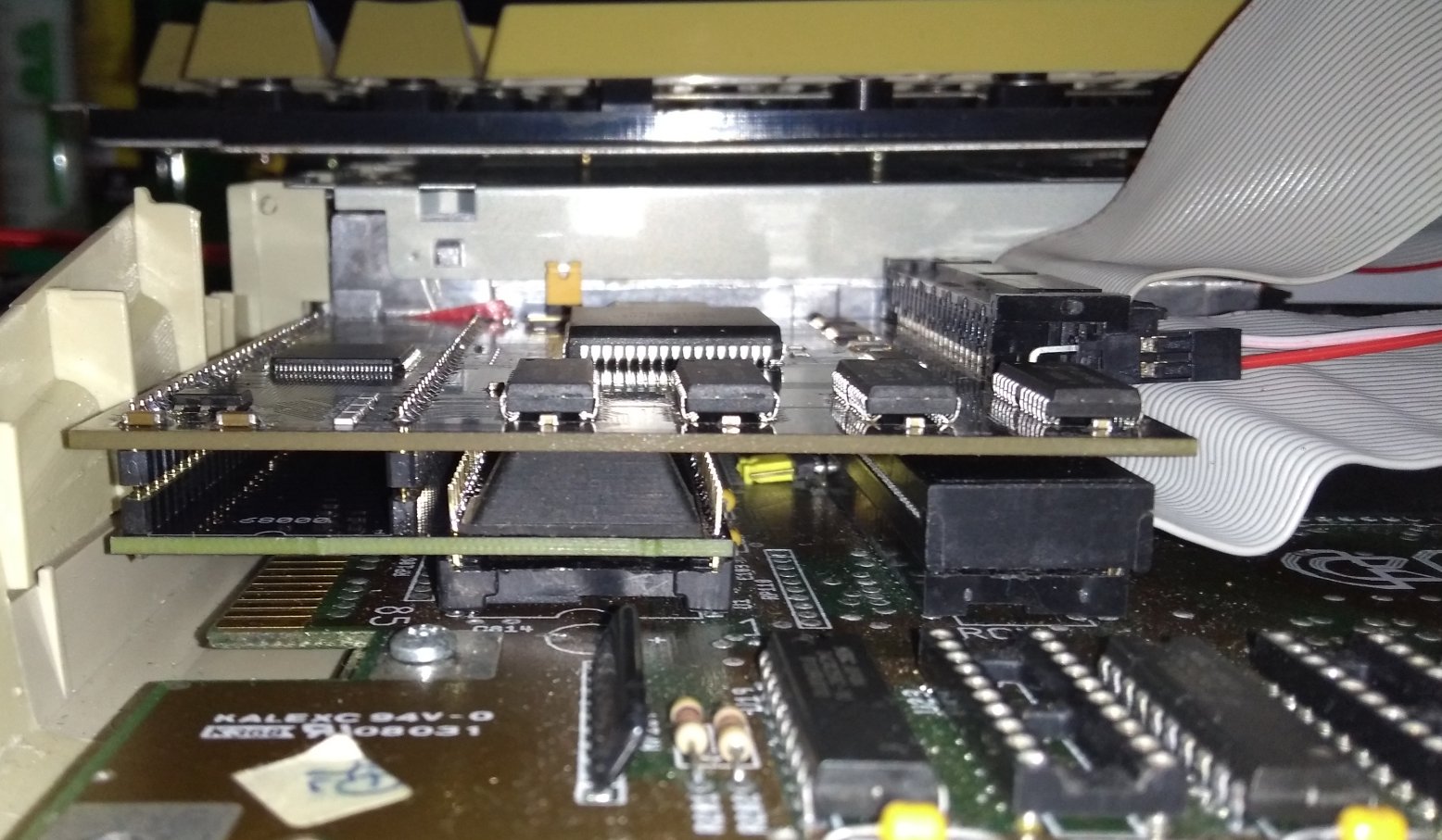

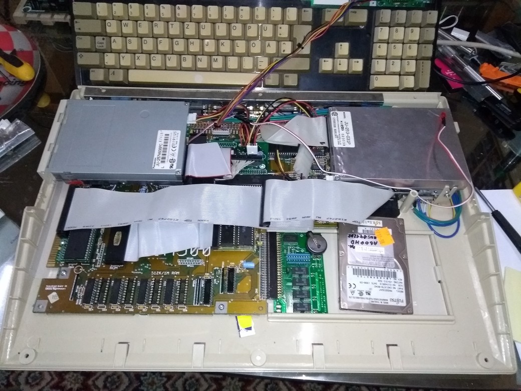

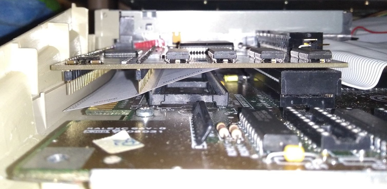

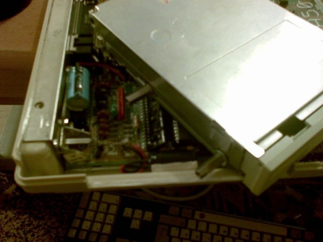

Für das 2. Lfw. musste Platz geschaffen werden. Die Kondensatoren verlängert und Spannungs- filter/Choke umgelegt. Ansonsten hätte das 2. Lfw. nicht reingepasst. |

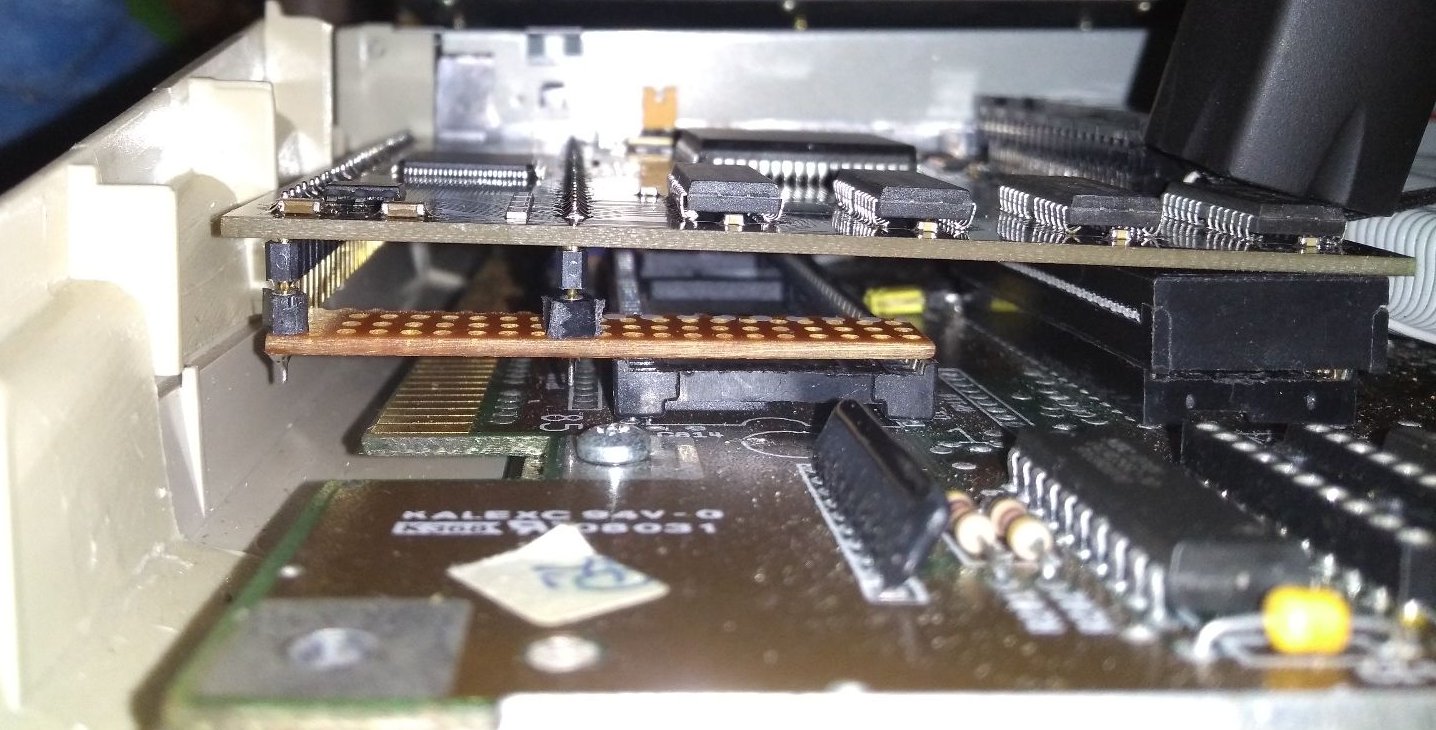

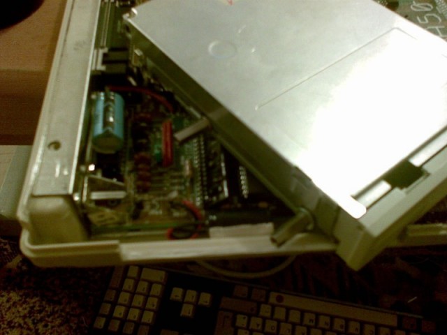

| Das Laufwerk wird seitlich mit 2 Bolzen an die Rückwand befestigt und liegt am Gehäuse links auf, und mit nem kleinen Filz aufm IC (Denise) abgestützt. |

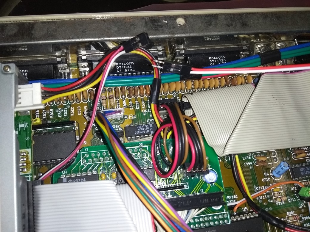

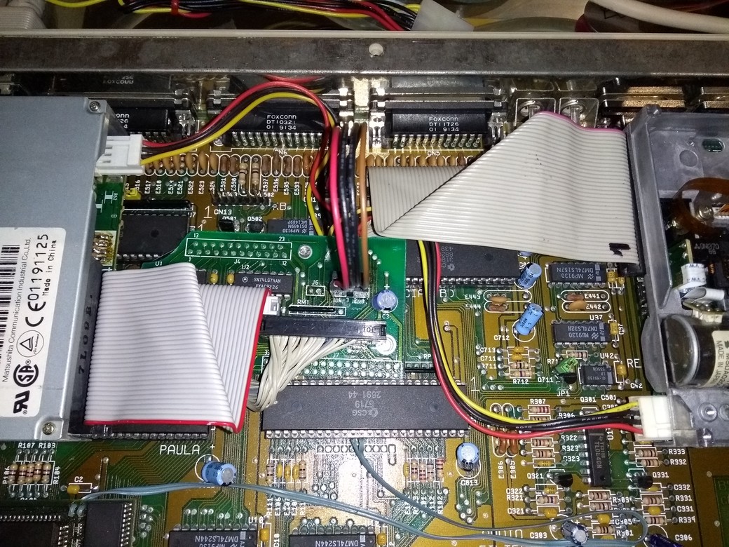

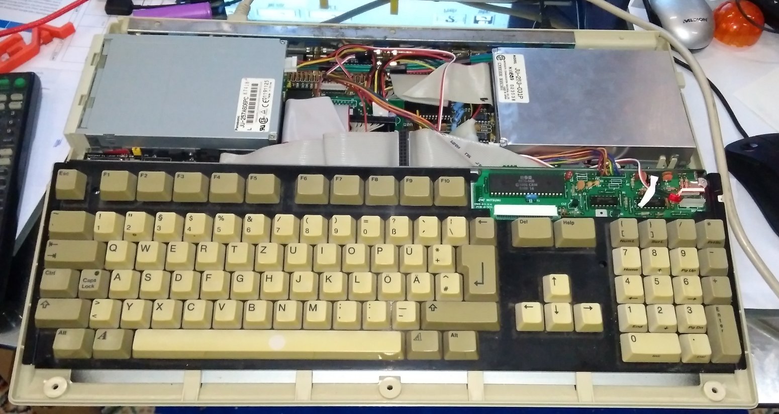

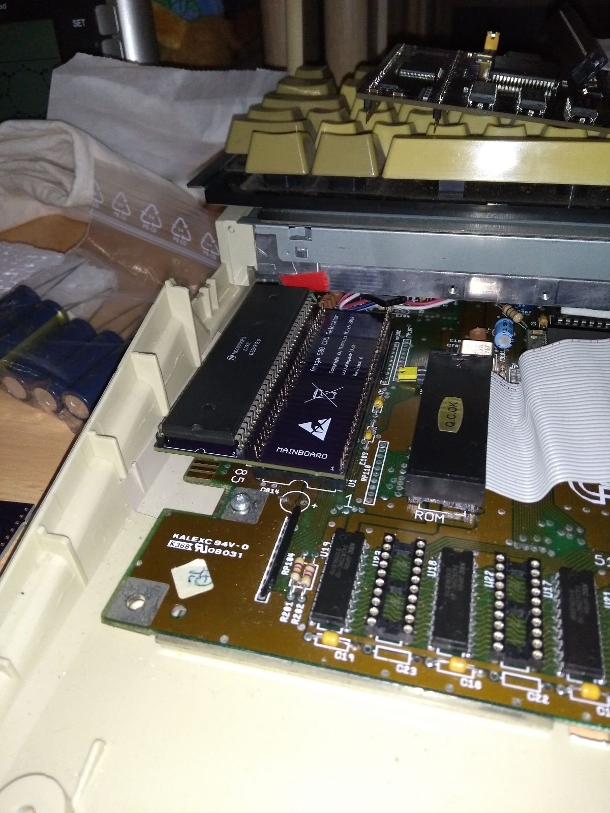

Zwischen den beiden Laufwerken sitzt die umgestrickte Platine ... |
| Hier sieht man die 2 Schrauben, welche die Bolzen zum Lfw. halten. |

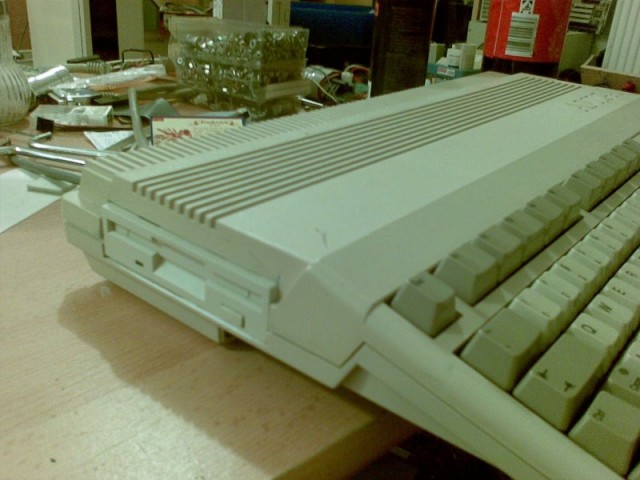

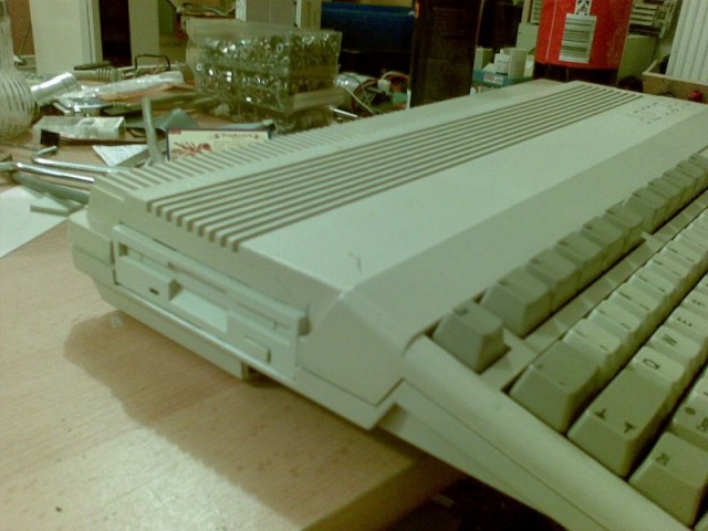

Und fertig ... . |

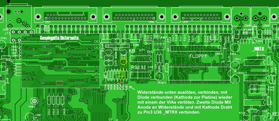

Für Nachbauer:
| Die schwarze Kroko bringt das MOTRX (Motor on extern) wieder ins Boot. Muss man intern am U36 Pin 3 abgreifen. Vorzugsweise per fliegender Drahtbrücke zum Laufwerk / Platine |
intern , Belegung , extern
02 , CHNG , 11
04 , MTRO , -
06 , - , -
08 , INDEX , 22
10 , SEL0 , -
12 , SEL1 , 21
14 , - -
16 , MTRO , -
18 , DIR , 19
20 , STEP , 18
22 , WD , 17
24 , WE , 16
26 , TRK0 , 15
28 , WPROT , 14
30 , RD , 2
32 , SIDE , 13
34 , RDY , 1
"extern" = die Platine aus einem externen Floppylaufwerk. Die haben meist einen 1:1 zum Stecker belegten Anschluss auf der Platine, was die Sache vereinfacht.
"-" = unbelegt / nicht verwendet
int. Pins 1,3,5,7,... Sind Masse/Gnd und an die Pins 3-7 des ext. zu legen
Pin 8 des ext. (an der Platine) muss von U36 Pin 3 geholt werden.
