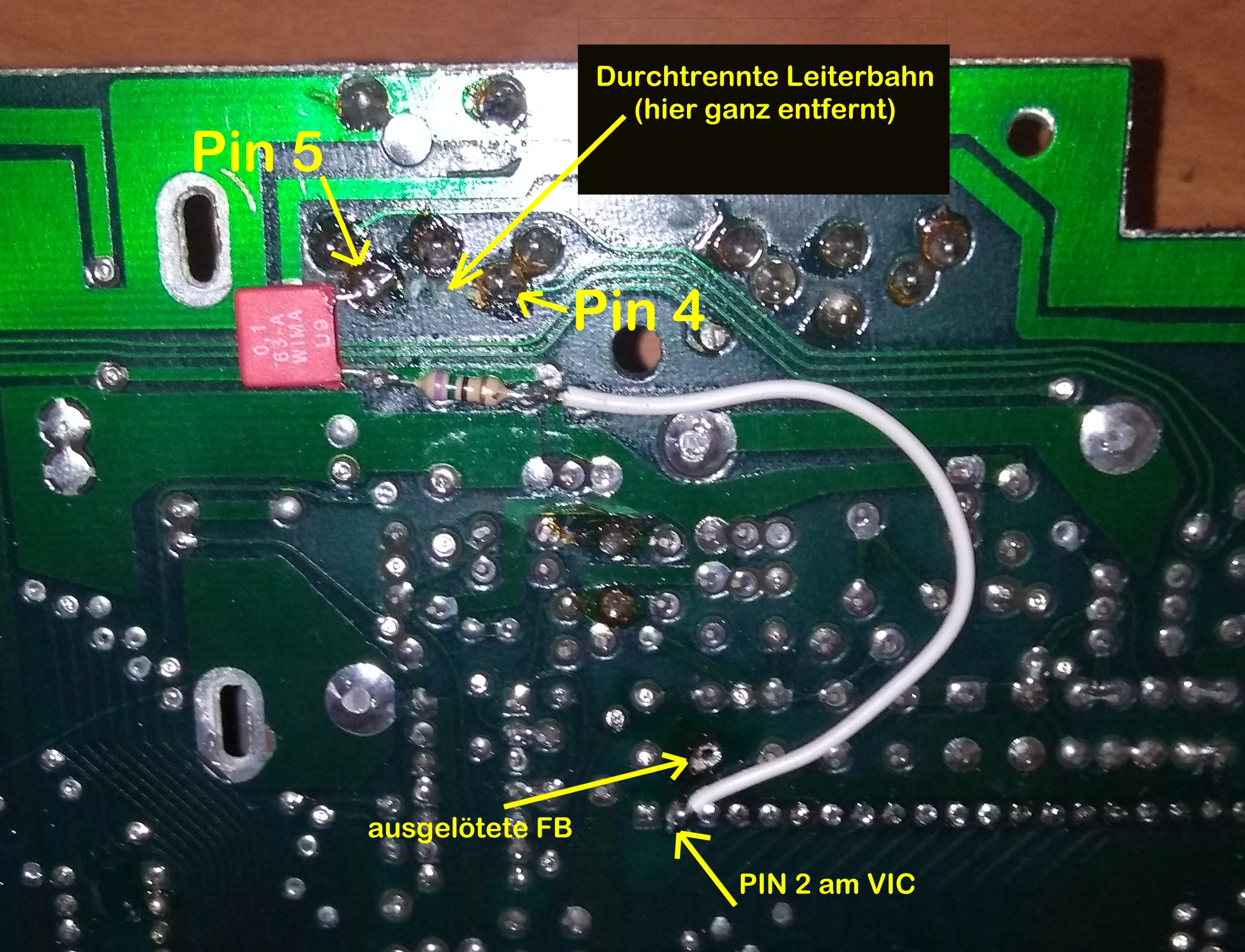

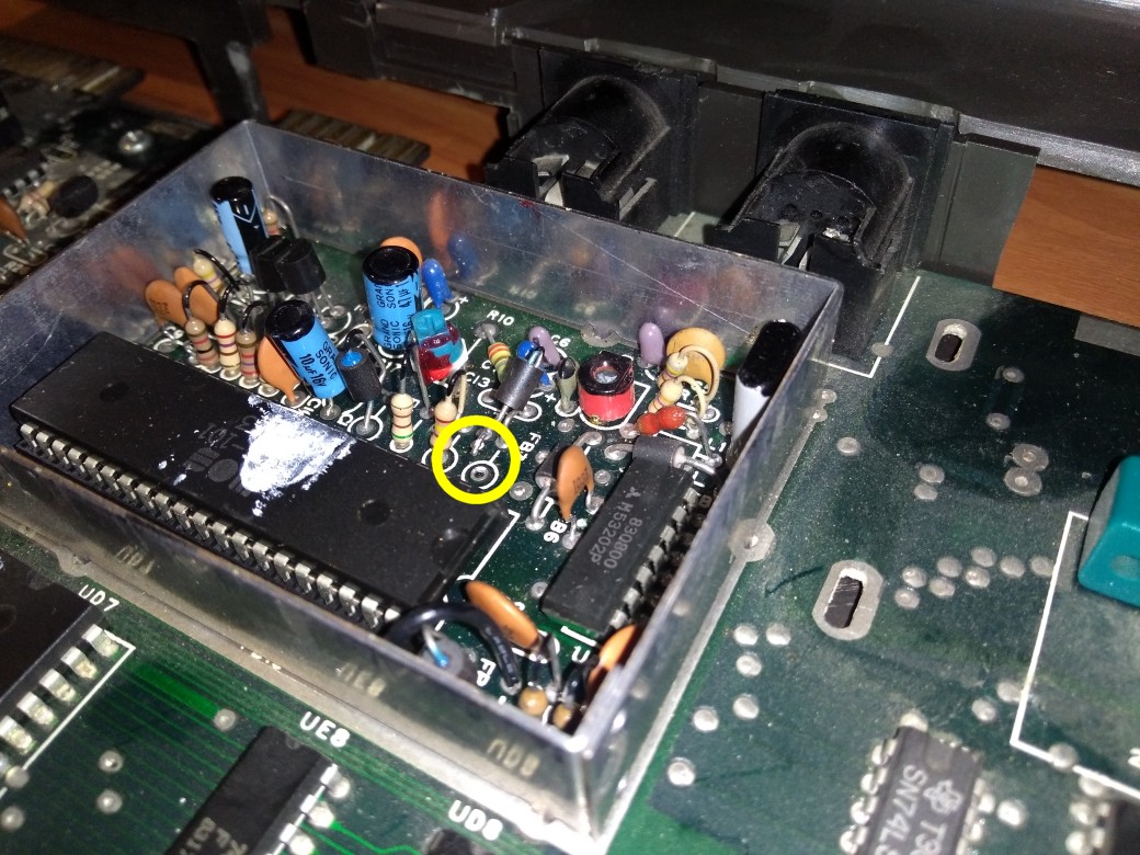

Beim ViC-20 muss man hier nun eine kleine Modifikation vornehmen und dazu auch die Platine ausbauen.
Die Leiterbahn zwischen Pin 4 und Pin 5 unterhalb der Buchse durchtrennen.
An den frei gewordenen Pin 5 lötet man nun einen 75 Ohm Widerstand (höherer Wert ist kein Problem) an, gefolgt von einem 100µF Kondensator (Folie, also Polfrei) in Reihe und führt dies mit einem isolierten Draht weiter zu Pin 2 des VIC.
Direkt am Pin 2 des VIC ist eine FB (Ferritperle) eingelötet. Diese lötet man zum Pin 2 hin an einen Bein einfach ab, damit die Verbindung unterbrochen ist. Der Pin 2 darf nun nur noch mit dem neuen Draht Verbindung haben. Dies ist dann auch rückbaufähig.
Das S-Video Kabel muss entsprechend beschaltet sein.

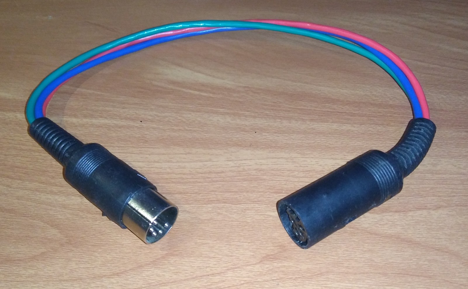

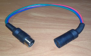

In meiner "C64 Ecke" habe ich das 8 polige S-Video Kabel und kann den ViC-20 mittels Adapterkabel daran anschließen.

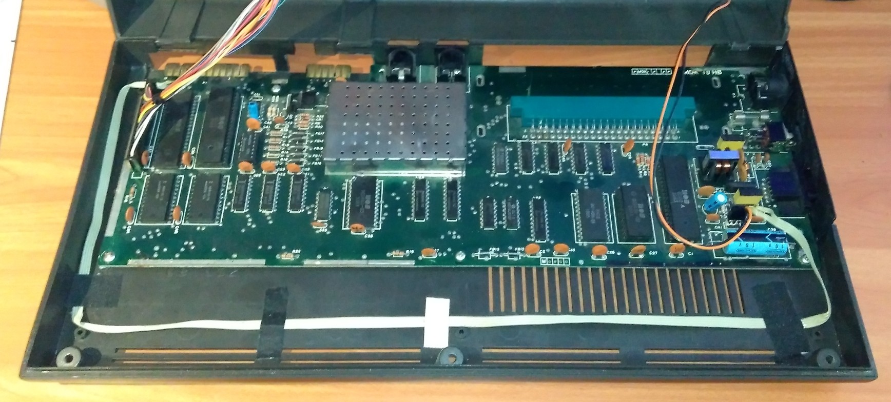

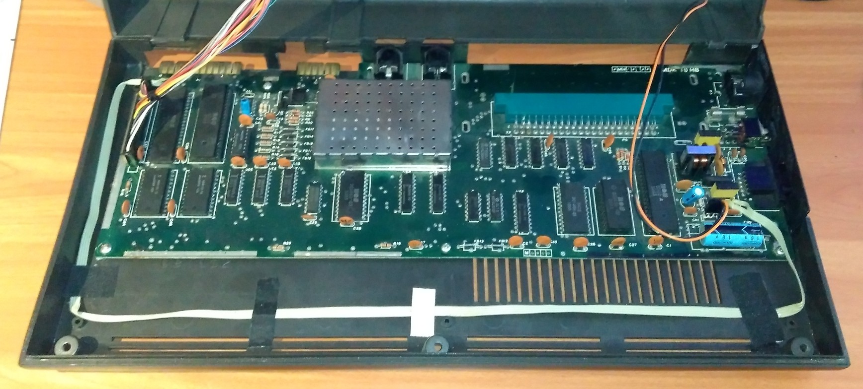

Angefangen an meinem NTSC-PAL-Bastard in der Arcade. Hier handelt es sich um einen NTSC C64 dem ich damals einen PAL VIC-II einpflanzte. Das HF Signal interessierte hier ja nicht mehr, da er per S-Video am Konverter am 18,1" TFT angeschlossen ist. Das Bild war auch, wie bei meinem "Arbeits C64" nie perfekt, aber ausreichend. Nach der Modifikation unschlagbar besser!
Am PAL HF-Modulator war nicht wirklich eine Verbesserung des Videobilds zu erzielen.

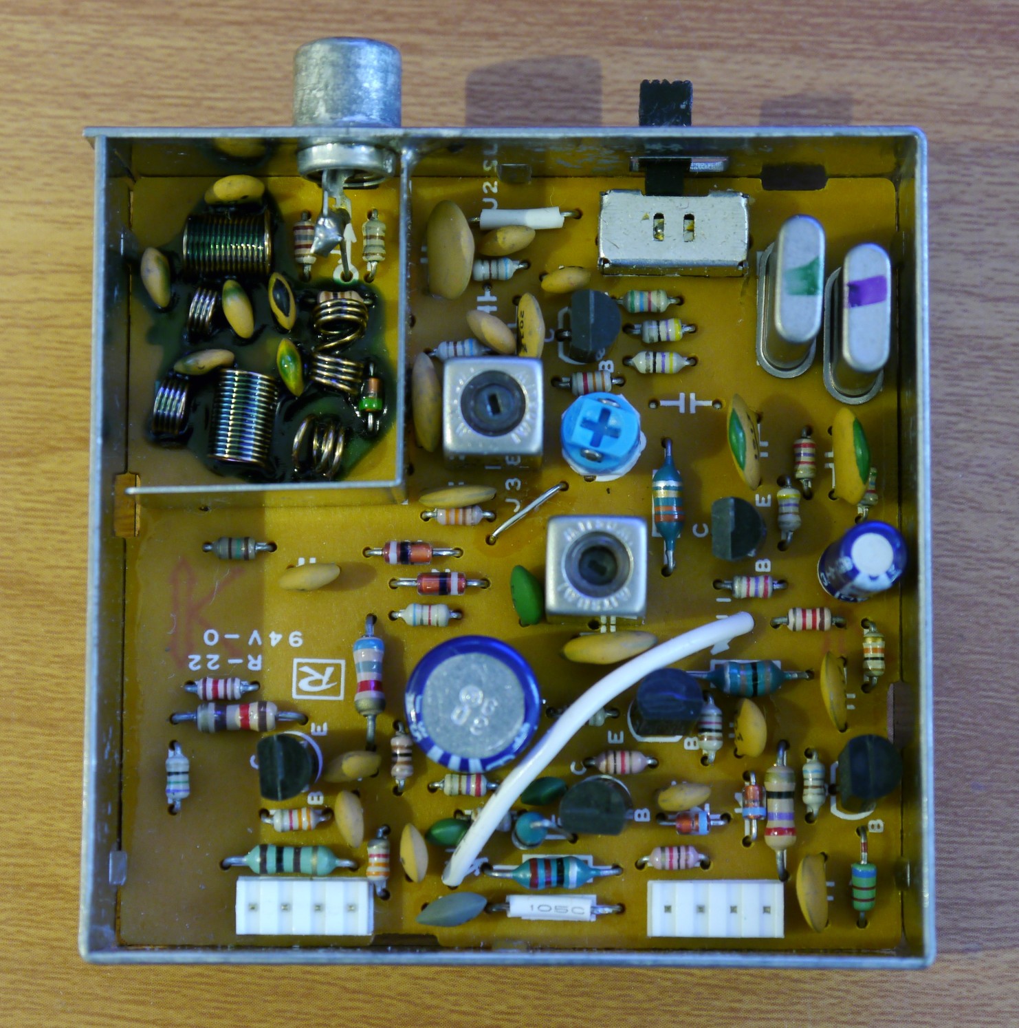

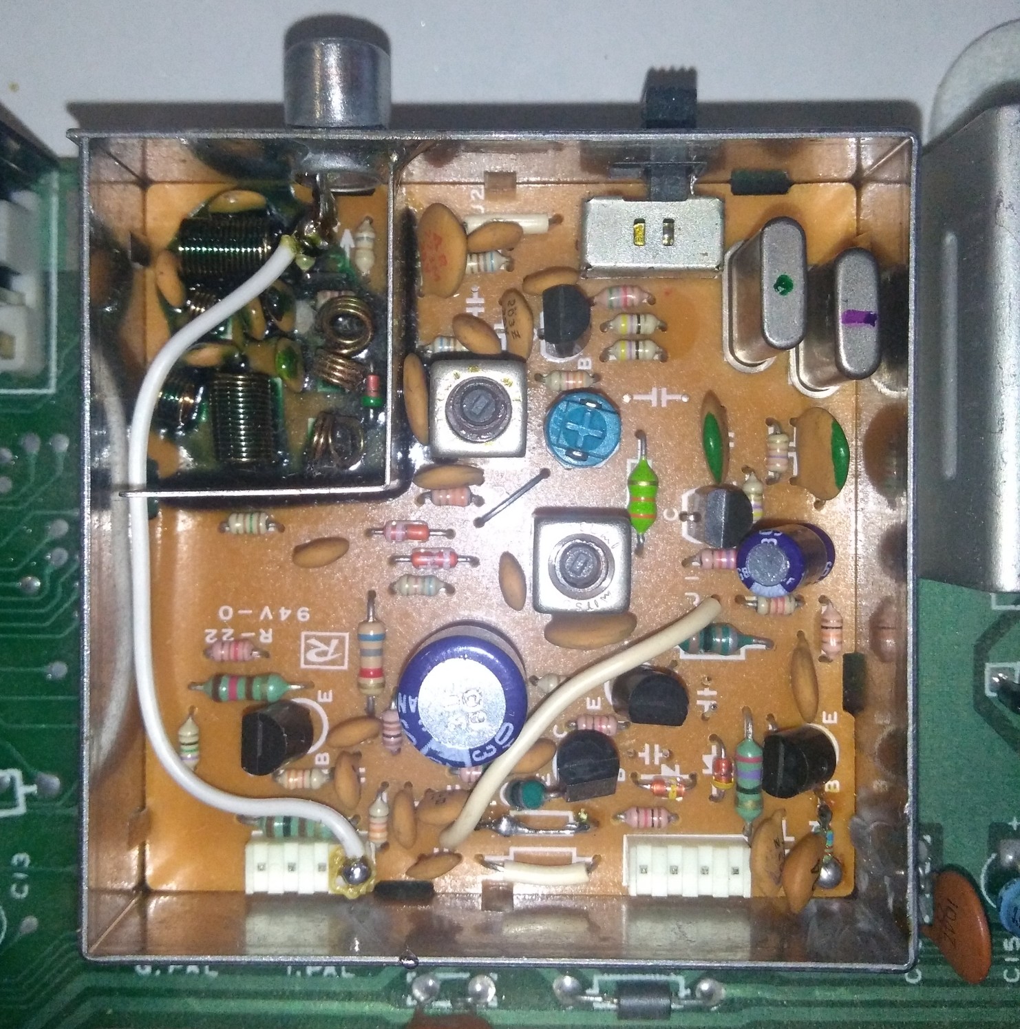

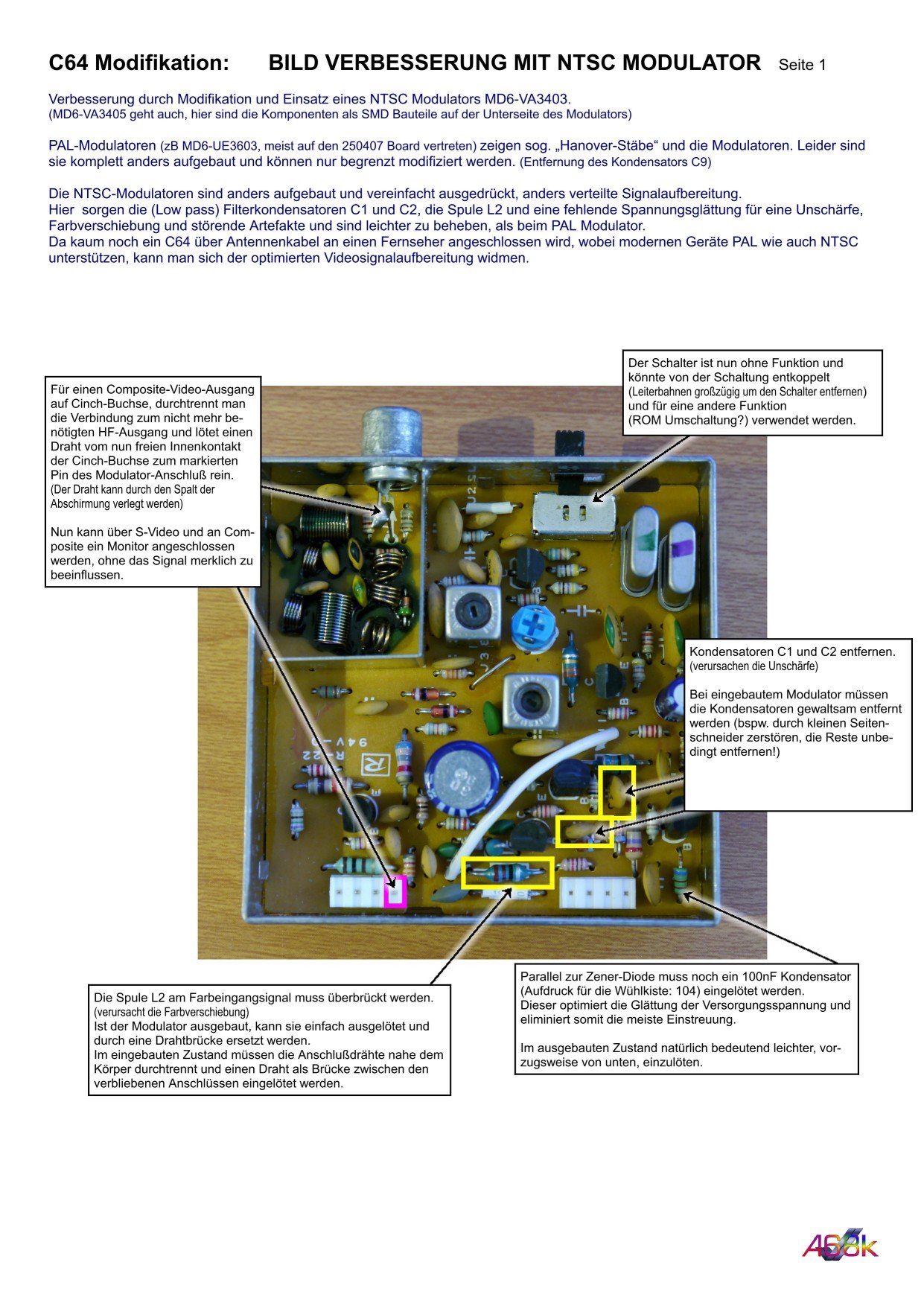

Ich modifizierte auch hier einen NTSC Modulator und pflanzte ihn in meinen "Arbeits C64" ein. Auch hier wurde das Bild deutlich besser, wenn auch nicht so gut, wie in der Arcade. Gleichzeitig habe ich ein neues S-Video Kabel für den C64 und das oben erwähnte Adapterkabel zum ViC-20 gebaut. Beim ViC-20 habe ich nun ein gestochen scharfes Bild!

Meine Beschreibung des Umbaus:
Vor dem Umbau:
Nach dem Umbau:
