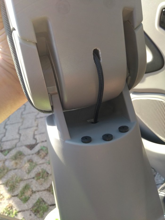

MITTELARMLEHNE

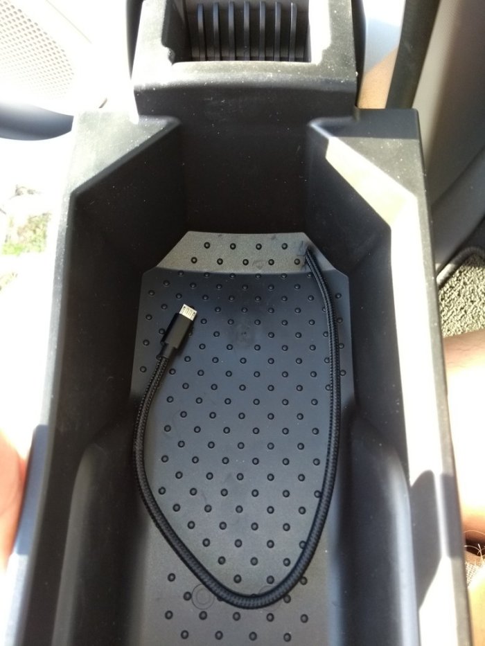

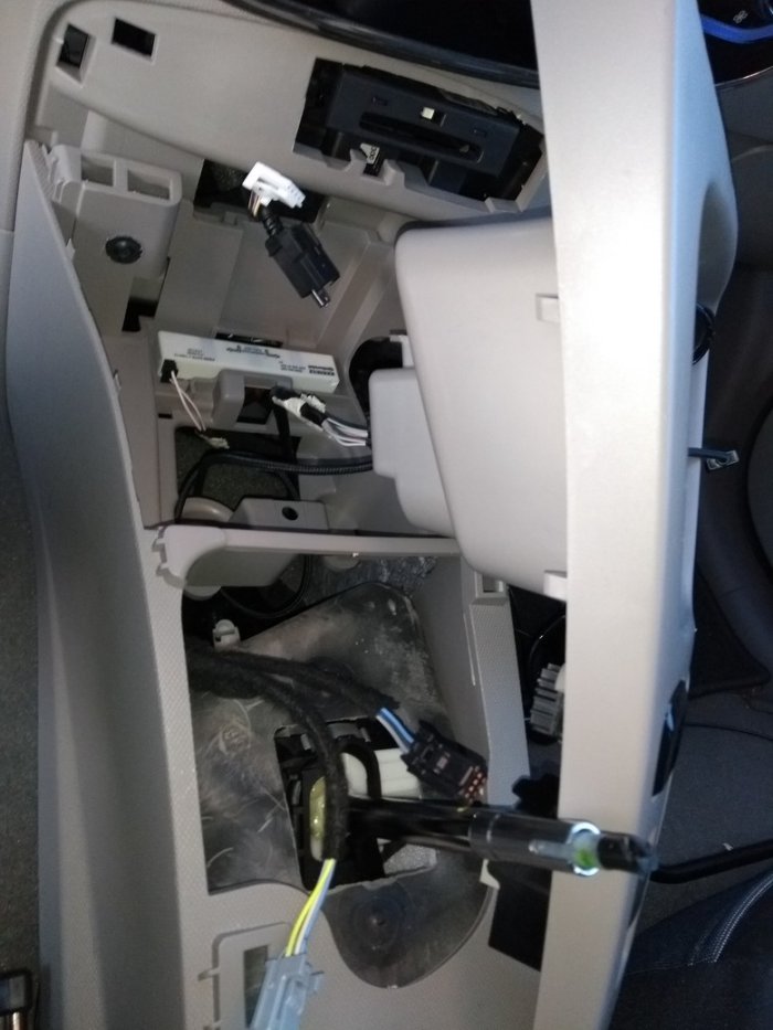

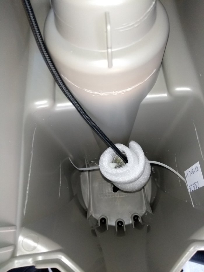

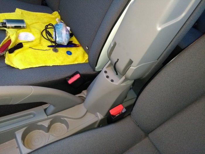

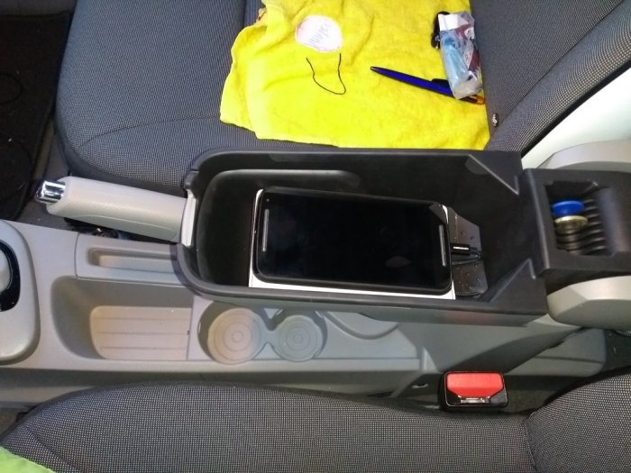

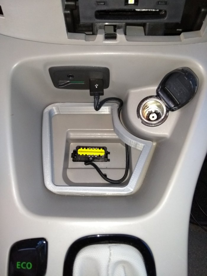

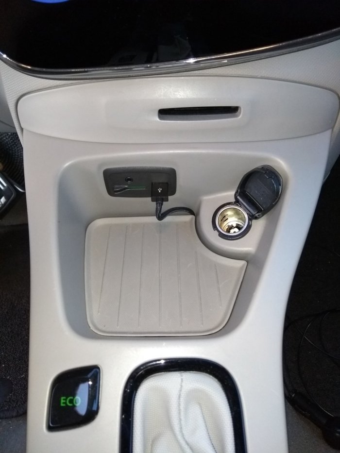

Von Renault gibt es verschiedene Mittelarmlehnen.
Darunter auch welche, in deren Fach man sein Smartie laden kann. Aber dafür fast 200,- mehr ausgeben? Bei einem Kabel das im Netz wenige Euros kostet?
Leider keine, die sich direkt an den Sitz nachrüsten läßt.

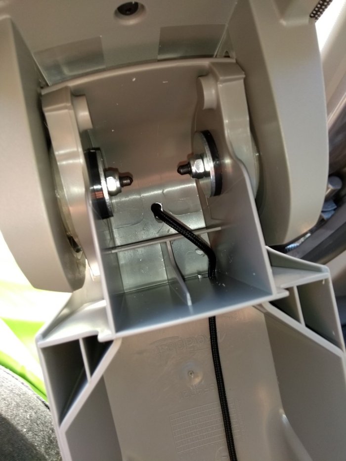

Das USB Kabel verläuft aus dem Fach durch den "Hals" in der Mittelkonsole bis vor zum USB Anschluß. Damit das Kabel auch in den "Hals" zurück rutscht, mit Muttern beschwert und, damit es nicht klappert, mit Schaumstoff umwickelt.

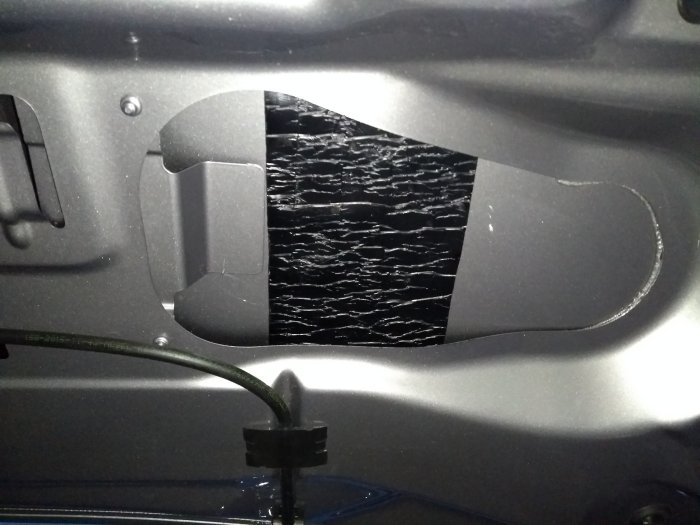

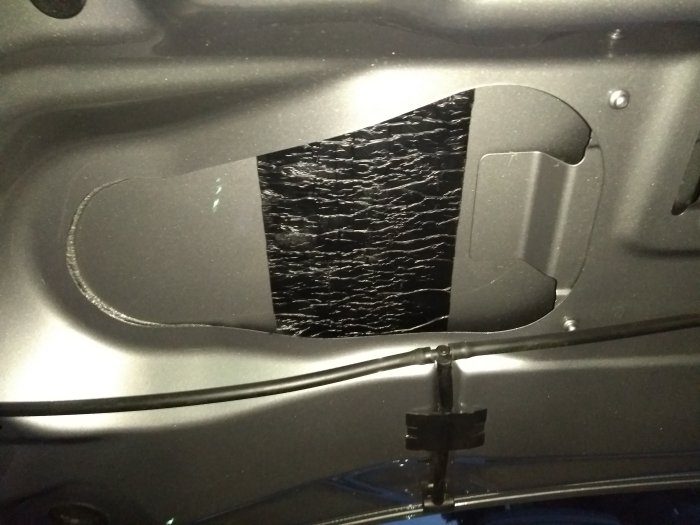

DÄMMUNG

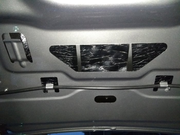

Die kann Zoe wirklich vertragen, dazu gibt es im GE Forum ausreichend Themen und Anleitungen.
Wie beim Scorpio der Kofferraumdeckel, klang bei Zoe die Motorhaube peinlich blechern.
Schnell behoben:

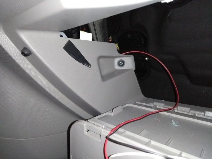

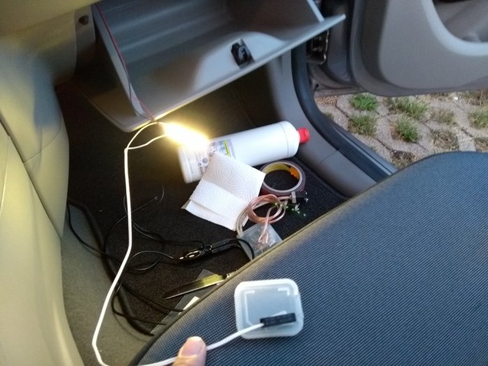

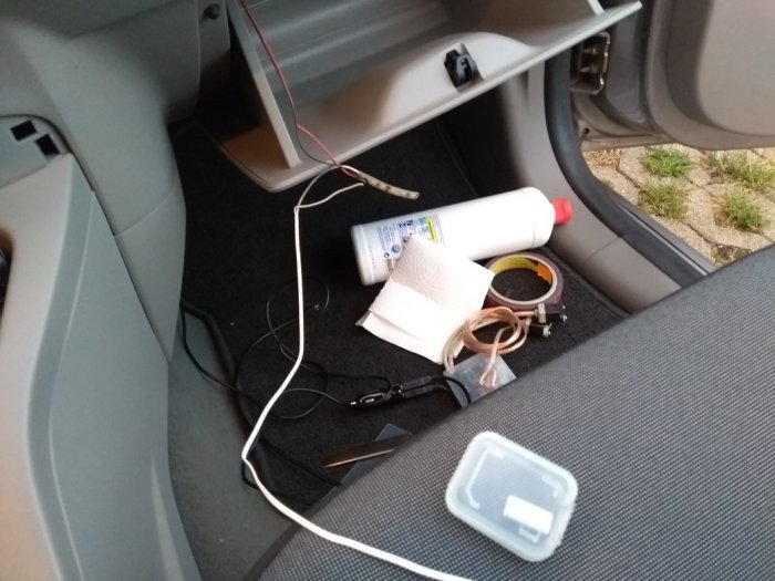

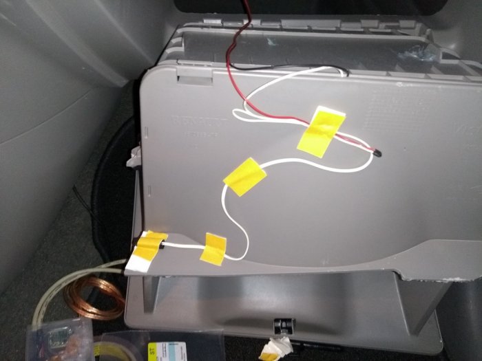

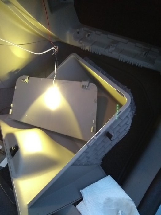

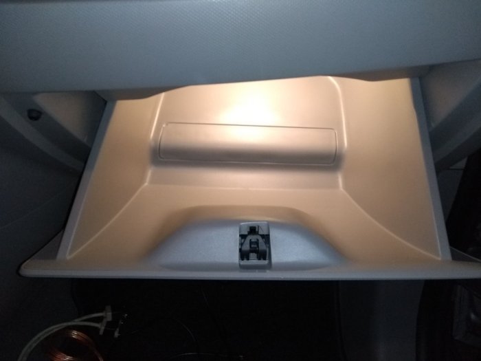

BELEUCHTUNG HANDSCHUHFACH
Man glaubt es kaum, aber das Handschuhfach der Zoe ist unbeleuchtet! Im Jahr 2018 dieser Rückschritt, um ein paar Cents in der Herstellung zu sparen.
Gleiches Thema beim Innenlicht, siehe weiter unten.
Ein Reed-Kontakt schaltet einen LED Streifen. So einfach. Materialkosten: einen knappen Euro.

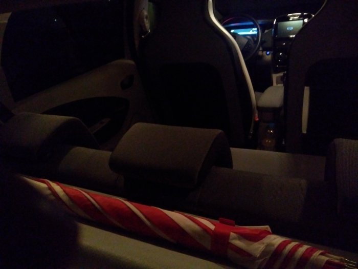

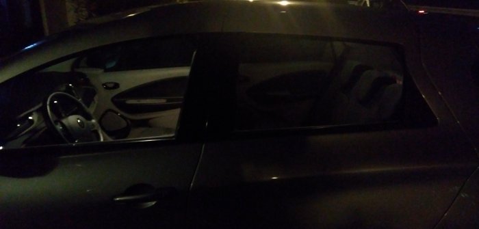

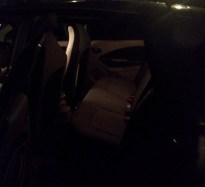

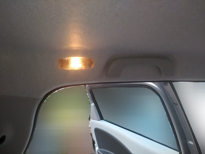

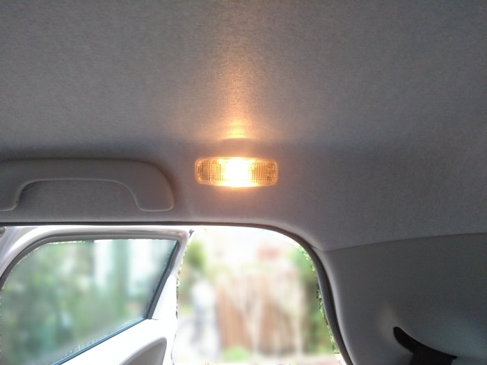

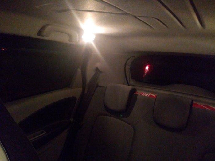

BELEUCHTUNG INNENRAUM (FOND)
Auch hier muss man sich selbst behelfen. Es gibt viele Lösungen im GE Forum, ich habe den Weg gewählt:
Leuchten aus der "Bucht" von einem Audi für 'lau', seitlich eine Stelle gesucht (mit dünner Nadel vorstechen!) wo genügend Platz dahinter ist, Schablone für den Schnitt angefertigt, danach angezeichnet und ausgeschnitten, Leitung gelegt (auf originale Innenraumleuchte vorne, schaltet die hinteren Lichter dann auch manuell ein - bzw ganz aus)

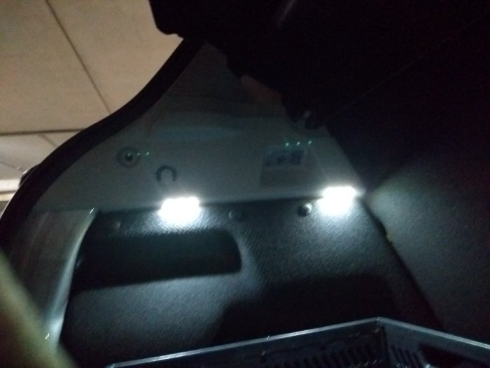

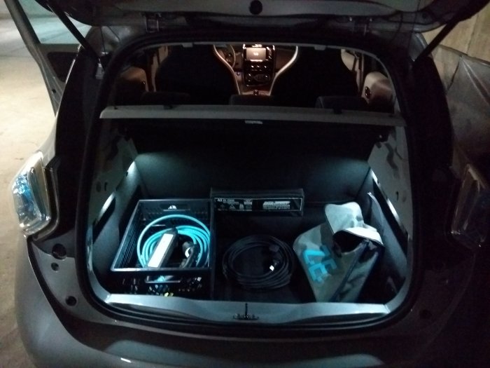

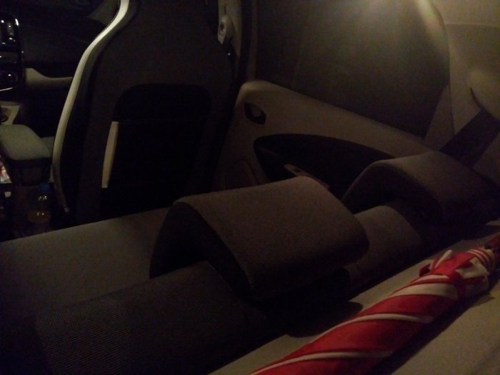

BELEUCHTUNG KOFFERRAUM
Und auch hier muss man ran. Eine kleine Funzel auf der linken Seite - eigentlich schon etwas ärmlich von Renault.
Die originale Leuchte abgeklemmt und seitlich LED Streifen unter die Seitenablage geklebt
(Bilder leider sehr Unscharf - ja, es ist ein MOTOrola... Armutszeugnis.)
