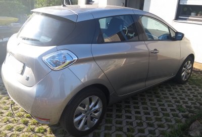

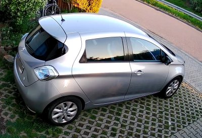

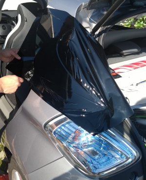

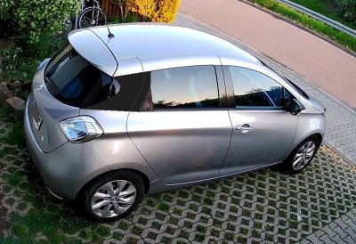

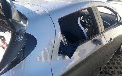

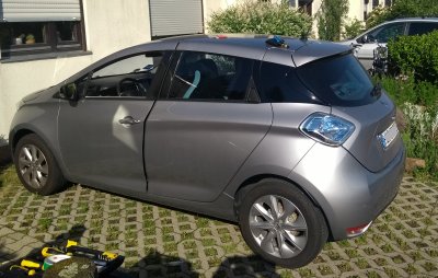

TEIL-FOLIERUNG
Die Idee ist ehrlich gesagt geklaut, aber was soll's.
Manchmal wirkt sie hinten etwas hoch und - wie soll man sagen - "im Design unentschlossen"?
Die optische Verlängerung der Fenster - das Schlagen der Brücke zum Heckfenster, macht es irgendwie perfekter. Eleganter. Entschlossener.
| Kleine Pixelei ... aus: | soll werden .... |
| Kleine Demontage, damit die Folie schön sitzt ... | Grand Masta M. bei der Arbeit: |
| Kann man Schön noch eleganter machen? | JA! |

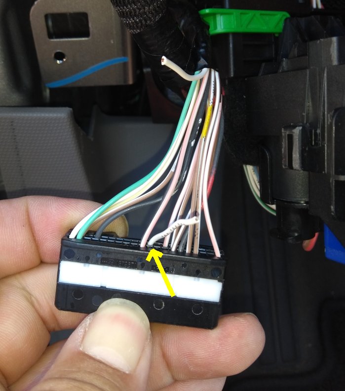

1. Den Türgummi neben dem Armaturenbrett und dann die linke Armaturenbrettverkleidung zur Tür entfernen
2. Zwei Schrauben links der unteren Verkleidung entfernen
3. Untere Verkleidung unten ausklipsen und etwas vor ziehen, dann die 3 Stecker entriegeln und zur Seite legen, dass die nicht im Blick baumeln.
4. Sicherungskasten ausrasten. Links an Träger eingerastet, eine Nase muss zur Seite gedrückt, dann der Sicherungskasten etwas nach hinten
(in Fahrtrichtung) geschoben werden, dann kann man ihn nach rechts weg ziehen und aus der Halterung heraus nehmen.
5. Der schwarze Kasten ist die UCH.
-- Ich weiß nicht, wie die UCH bzw das Bord-System in einzelnen Fällen darauf reagiert, wenn man einfach einen der Stecker zieht!!!
-- Ich habe es riskiert. Sie hat sich danach nicht beschwert. Da müsst ihr selbst abwägen. Ich denke mal, im Idealfall ist sie "eingeschlafen"

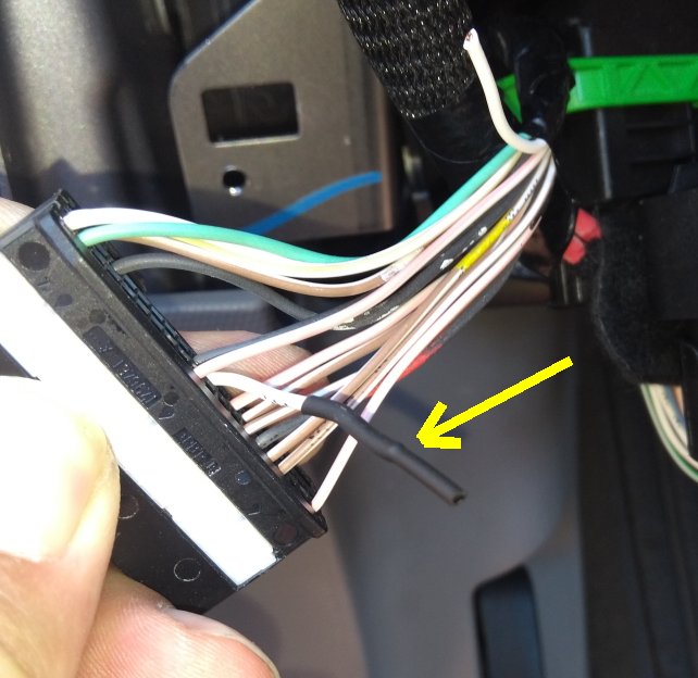

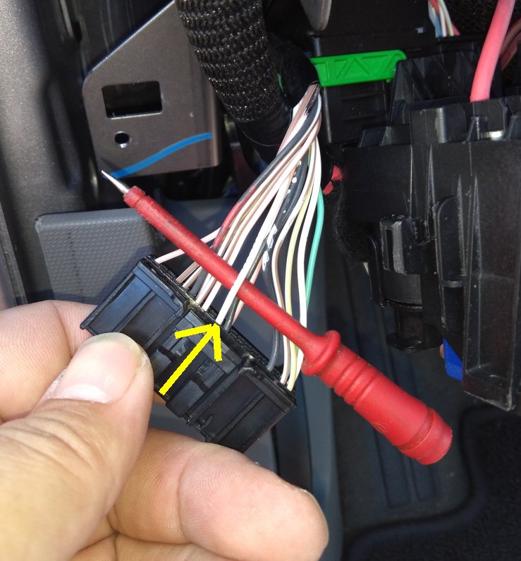

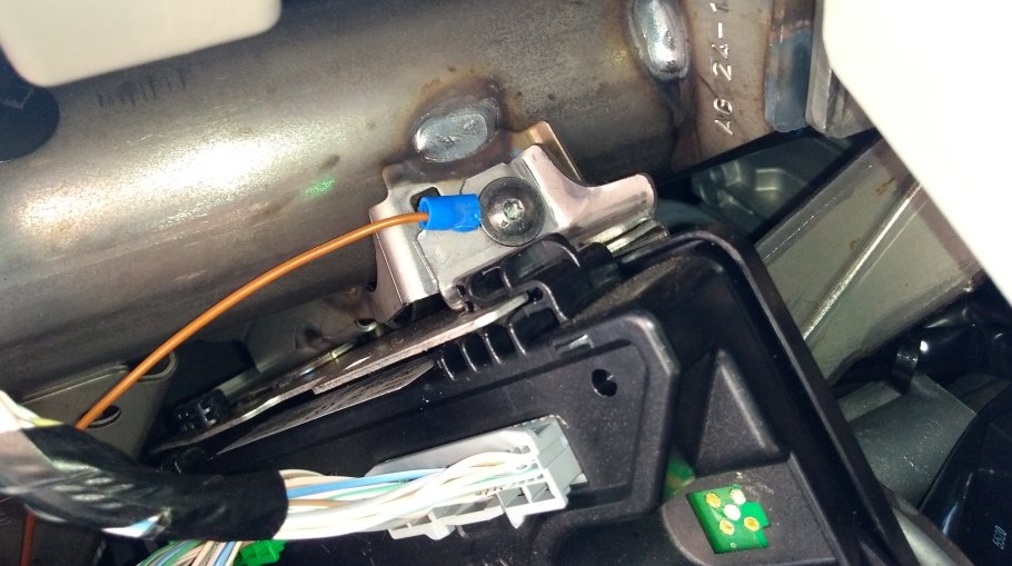

6. hinten unten ist ein schwarzer 40poliger Stecker. Die Nase eindrücken / entriegeln und abziehen.
| 7. Pin 10 suchen: | 8. So durchtrennen, dass man es ggf,. zurück- bauen kann! | -- also ca 3cm stehen lassen und mit Schrumpfschlauch isolieren |

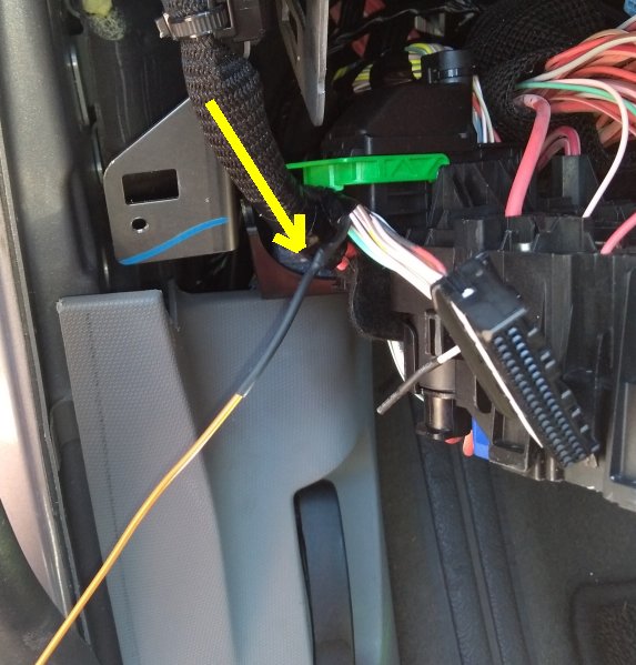

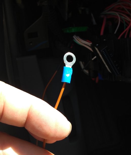

| 9. An das Drahtende aus dem Kabelbaum einen Draht anlöten (klassisch korrekt für Minus/Masse = Braun!) und anschließend auch großzügig mit Schrumpfschlauch isolieren. Der Schrumpfschlauch nimmt der Verbindung auch mechanische Belastung und reduziert die Möglichkeit eines Drahtbruchs. |
| 10. am anderen Ende nun einen kleinen Ringkabelschuh aufquetschen oder löten und am besten unter die Schraube der UCH mit unterlegen. | |
Das war es eigentlich auch schon.

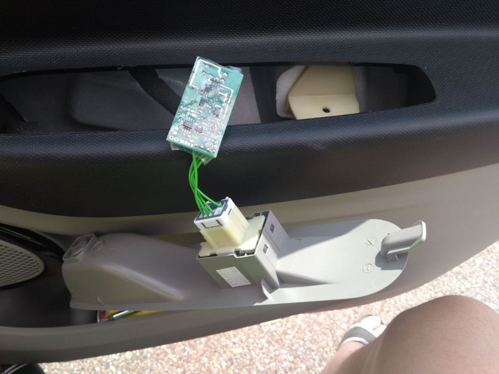

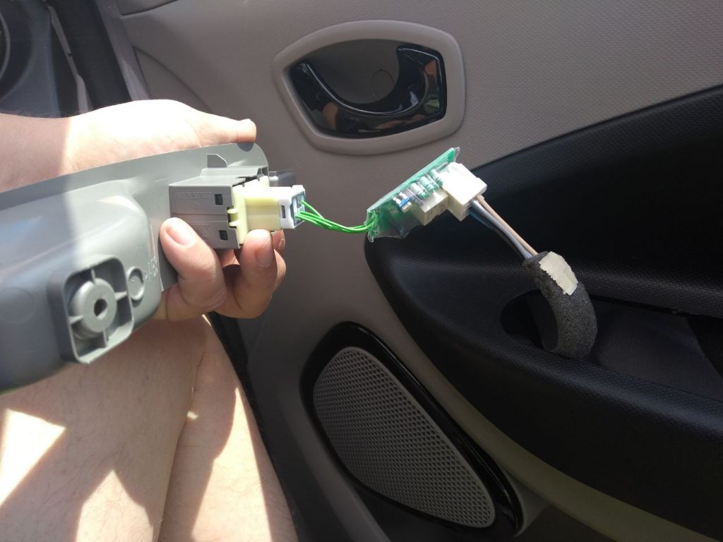

EFH "One Touch" nur links?
Wo Renault am falschen Ende gespart hat ...
Muss man selbst nachhelfen. Denn das rechte Fenster ist ebenso wichtig per "one Touch" hoch/runter fahren zu können, um sich auf anderes wieder konzentrieren zu können.
(und auch, um vlt. später noch eine zusätzliche Ansteuerung realisieren zu können)
Es gibt zum Glück nachrüstbare "One Touch" Module, wie im Link hinterlegt.
