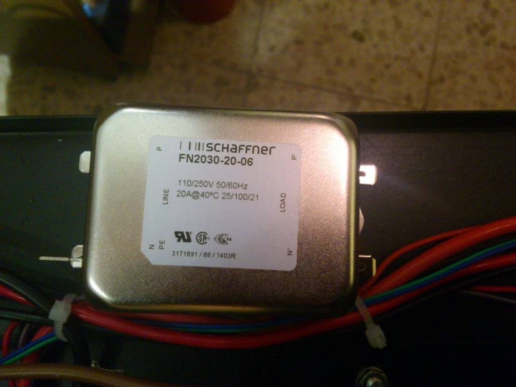

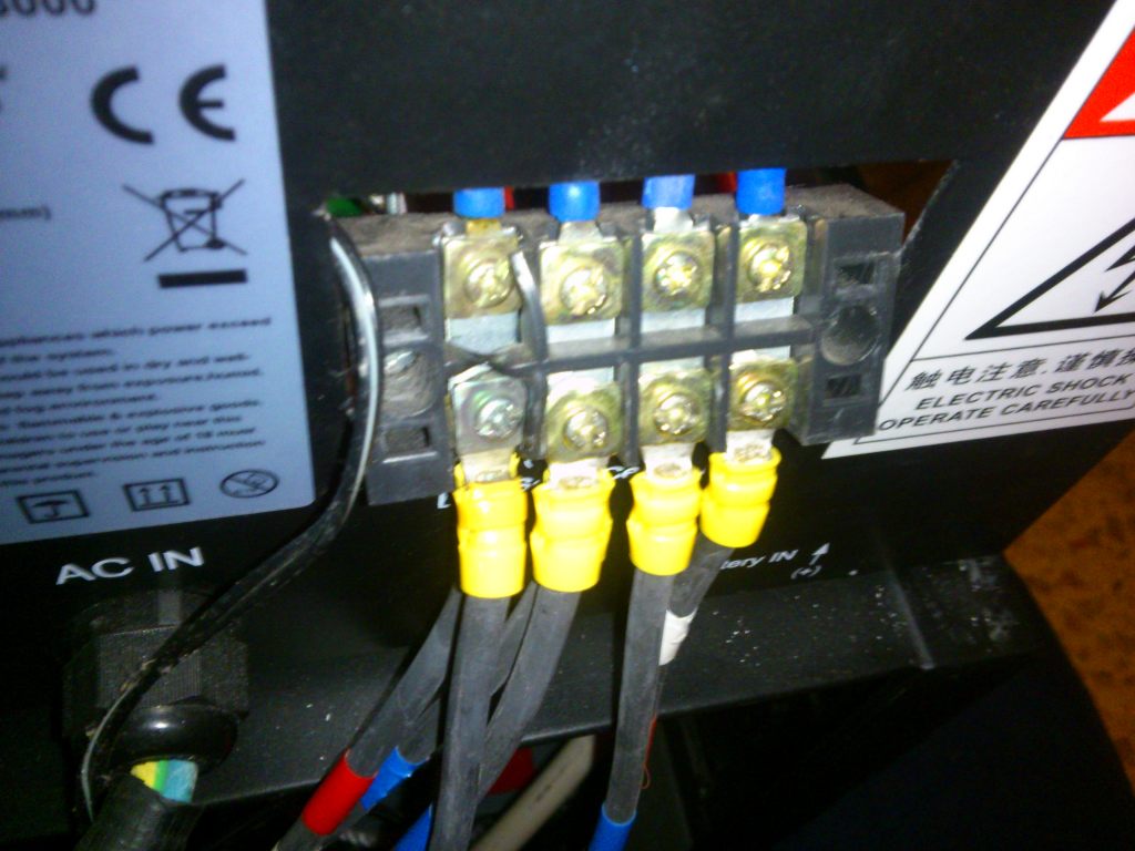

| - | Nach langer Debatte und Warterei, kam der Elektriker vorbei und installierte am 04.09.2014 einen Filter in die Anlage. Dieser spaßige Geselle konnte, diese Störungen nicht ausfiltern. Diese strahlten vom Wechselrichter auch in die Zuleitung zurück und verteilten sich so auch auf anderen Wegen. (und ja, das geübte Auge erkennt es. Der Elektriker quetschte Kabelschuhe auf starren Draht!!!) |

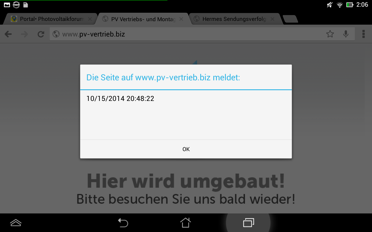

| * | Die Webseite ist schon seit 15. Oktober 2014 nicht mehr aktiv. Dort ist bis heute nur noch das Logo (Bild) mit Dateidatum Mittwoch, 15. Oktober 2014 22:48:22 zu finden. Als würde es die Firma noch geben. Die Seite ist seit dem auch bei SEDO gehostet. Das sieht der allgemeine Seitenbesucher leider nicht. Wer die "Wayback-Machine" noch nicht kennt, kann sich hier ein Bild der Seite über die Zeit machen. Schon kurz nach meiner Installation hat man dies bei mir verbaute Anlage nicht mehr verkauft. Aus gutem Grund wohl. Schaut man sich die Daten der Nachfolger an, gibt es mehr Antworten als Fragen. Leider gibt es keinen für meine Anlage zutreffenden 'Snapshot'. Aber da hilft dieser Artikel schnell weiter. Die Anlage wurde mir gegenüber von Hr Holm Walther als
seine Entwicklung vermarktet. Nach dem ersten Blick auf die Komponenten und eine kleine Suche im Netz, fand man schnell die Spuren nach China. Leider ist dieser Hersteller (oder Kistenschieber) kommunikationsunfähig, Keine Anfragen zur Anlage wurden bisher beantwortet. Wohl auch aus bekanntem Grund. |

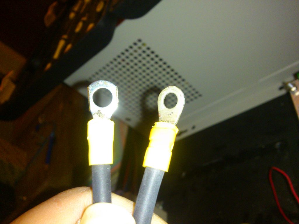

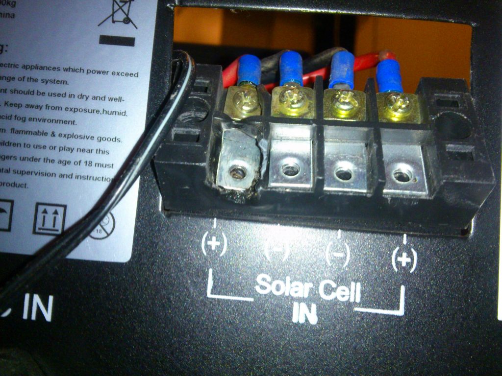

| * | Nachdem nun absehbar war, dass es ein Rechtsweg unumgänglich ist und ich von der Firma keine Nachbesserung erwarten kann, habe ich im November, wie im Forum unter "Welchen Laderegler?" nachzulesen ist, einen anderen Laderegler erworben, installiert und die Module neu verkabelt. Zwar mit etwas Anlaufschwierigkeiten, bis sich das wohl eingependelt hatte, liefert die Anlage aber nun in etwa die zu erwartende Leistung. Noch sind Wintermonate, ich bin schon auf den Sommer gespannt! Welche schreckliche Entdeckung ich machen musste, als ich den Laderegler getauscht hatte und die Solarkabel neu auflegen musste, sieht man hier und wie es abgeklemmt erst aussieht hier ... wie das kommen kann? Wenn man den passenden Kabelschuh nicht hat, schneidet man ihn sich zurecht. Ob er dann passt oder nicht. Eigentlich sollte man noch eine Anzeige wegen versuchter Brandstiftung stellen?! Was kann passieren: Entweder erhitzt sich dies weiter bis zum Brand, oder es gibt einen Kurzschluß, in den Solarkabeln entsteht ein Lichtbogen, der sich bis zu den Modulen hoch fortpflanzt, und alles auf dem Weg in Brand setzen kann. |
