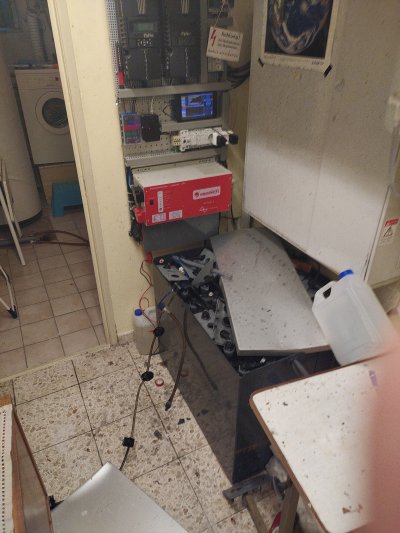

Als hätte die vergangene Zeit nicht schon genug Tribute gefordert, kam es am Freitag, den 25.03.2022, gegen 13 Uhr zu einem Totalausfall  der Anlage.
Vermutlich durch eine Verpuffung, deren Ursache noch nicht zu 100% geklärt ist, explodierte die Staplerbatterie.
Das Pech hat hier ganze Arbeit geleistet.
Herzlichen Dank, wieder einmal, für diese Glanzleistung!
 Kannst sehr stolz auf dich sein!

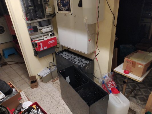

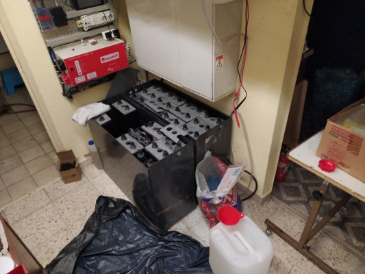

Ich befand mich gerade nebenan im Heizraum, als es im Vorraum zur Detonation kam. Zum Glück war die Tür geschlossen und ich befand mich auch nicht in unmittelbarer Nähe der Batterie!
Im Vorraum haben auch gleich die Melder angeschlagen und auf sich aufmerksam gemacht. Der gesamte Keller-Vorraum war in einer Schwefelsäurewolke gefangen. Atmen war hier nahezu unmöglich. Ich habe dann fix die Anlage komplett abgeschaltet, also den Wechselrichter aus, die PV-Strings getrennt (Trennschalter), die Heizraumtür offen blockiert, damit die Luft hier durch den Heizraum ins Freie gelangen kann. Oben war die Terrassentüre bereits offen. Dennoch kamen weiterhin Gase aus den Zellen und aus eigenem Antrieb schien sich das giftige Gas nicht verflüchtigen zu wollen. Ich hatte noch das Array von Axiallüftern liegen (siehe Bild) (da "brushless" auch ungefährlich) das ich dann auf den Lichtschacht des Heizraums legte, um die Luft aus dem Keller abzusaugen. Das hat dann geholfen und nach etwa einer halben Stunde, war der Keller  wieder halbwegs begehbar. Nun konnte ich mir vom Schaden ein besseres Bild machen. Ich trennte dann noch die Hauptsicherung zur Batterie und fing an, den Boden nass und alle erreichbaren Oberflächen auf- und abzuwischen.
Nur gut, dass ich damals (vorschriftsgemäß) ein Waschbecken in unmittelbarer Nähe im Heizraum angebracht hatte. Man sieht es im obigen Bild.

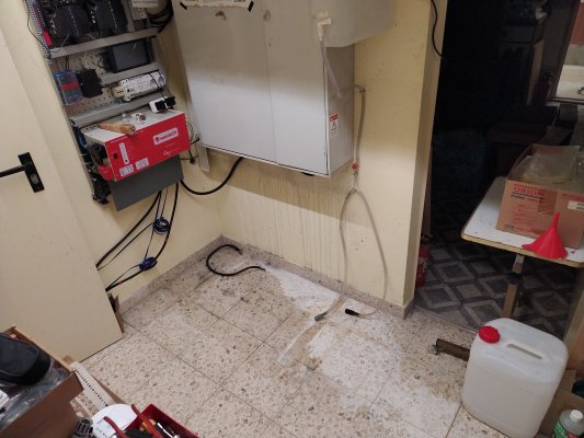

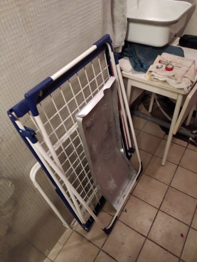

Wie aggressiv die Säure ist, konnte ich kurz darauf an der Blechtafel erkennen, auf der sich die Laderegler, Wechselrichter, ... befinden. Hier fingen die Stellen sofort an, Rost zu bilden, auf denen Spritzer aus der Explosion aufgekommen sind.
In der Diskussion um den Vorfall im PV Forum kamen natürlich nur Vorwürfe, was man alles falsch gemacht habe. Darin finden alle ihre Stärken. Jedoch, als die Anlage so gebaut wurde, kamen keine Vetos. Die wenigsten der Vorwürfe sind auch zutreffend, davon ganz abgesehen.

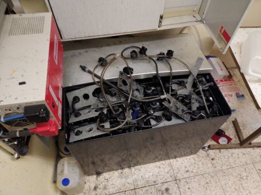

Ohne die Deckel auf den Trögen wäre es nicht möglich gewesen, Gasungen abzufangen und nach draußen zu leiten. Die "Luftpumpe" im Heizraum war mit einem Schlauch ins Freie und mit einem Schlauch in beide Batterietröge verbunden. Sorgte in den Trögen für einen Unterdruck durch Absaugung, wodurch Gasungen nach  draußen geleitet wurden, die Raumluft in die Tröge nach strömte und somit keine Gasungen in den Raum entweichen konnten. Die Deckel verhinderten außerdem
Schlimmeres. Der Verformung nach zu urteilen, hätte das dramatisch schlimmer ausgehen können.

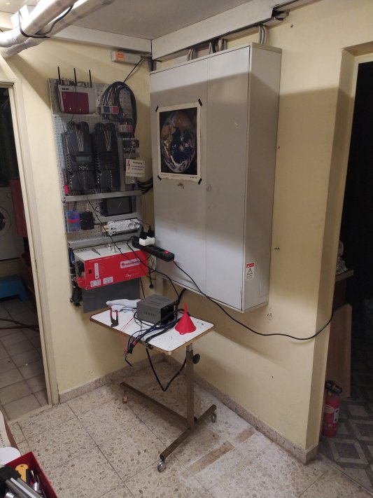

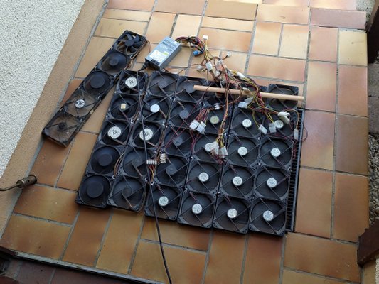

Drei der Lüfterreihen habe ich nun in das Kellerfenster eingeklemmt und sorge für einen Luftaustausch, damit weitere Gase nach draußen geleitet werden. Die Batterie ist nun abgedeckt, einige der Zellen blubbern ab und zu noch, was nichts Gutes verheißt - die Batterie war zum Schadenszeitpunkt auch Rand voll geladen und die Gasung gut in Gange.

Dabei kamen die Erinnerungen hoch, welcher Akt das damals für den Installateur war, die Batterien hier hin zu verbringen und installieren. Eine elende Schlepperei, die zwar jetzt zum Großteil der Entsorger übernahm, aber ich nicht untätig dabei stehen bleiben kann. Dabei kamen mir solche verrückten Ideen, was man aus den Trögen noch hätte machen können ...
Rechts im Bild nachdem ich geputzt habe. Die Bodenfliesen sind durch Säure ziemlich geschrottet worden ... Man sieht auch die Abdrücke der zwei Holzlatten, die wir damals mit unter legten. Muss mal schauen, wer die Fliesen wieder schön machen kann.
Nur Klarlack wird hier sicher kaum reichen :D

Jetzt im Moment habe ich ein 13.8 Volt Netzteil anstelle der Batterien an den Laderegler, damit ich die testen und auch für die neuen Batterien schon vorab einstellen konnte.

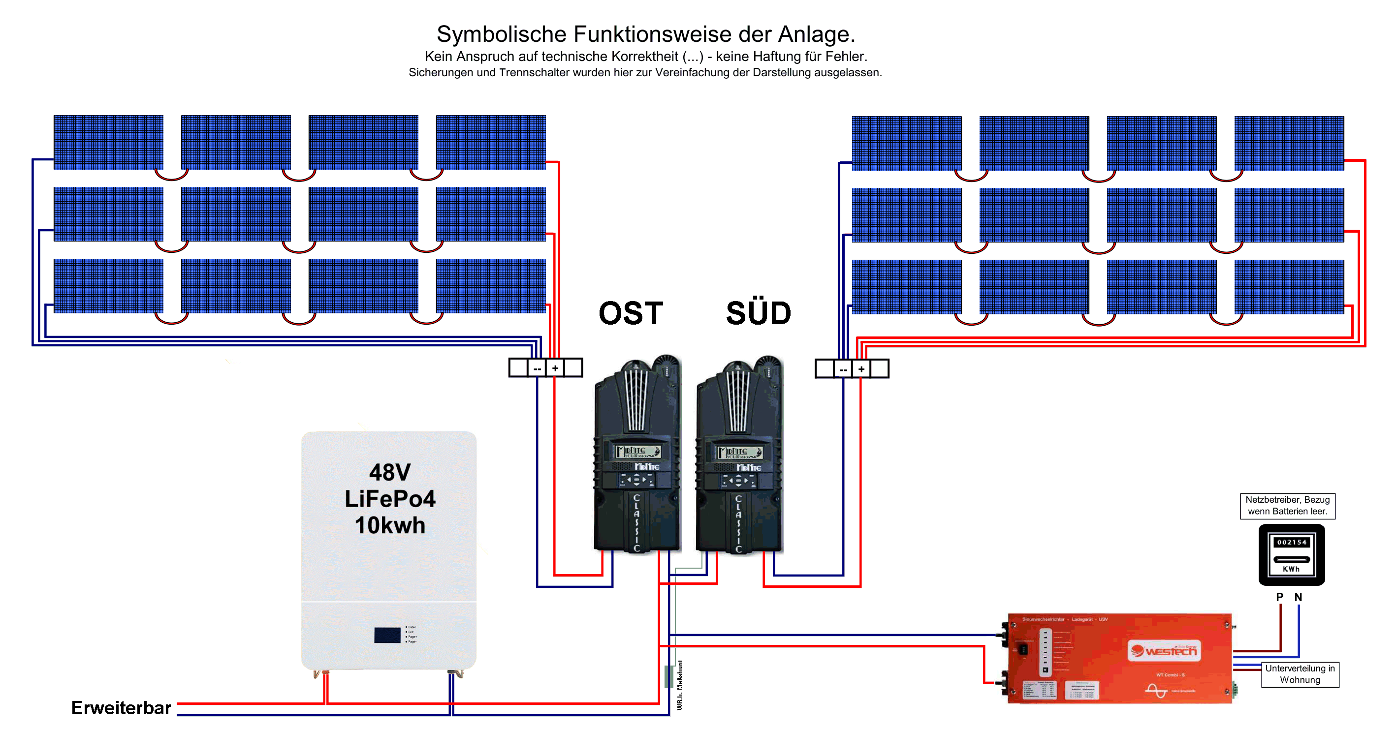

Rechts der aktualisierte symbolische Aufbau der Anlage mit beiden Modulausrichtungen und
Ladereglern.    (anklicken zum Vergrößern)
Nicht in der schematischen Zeichnung zu sehen:
- Trennrelais zum Wechselrichter, da dieser erst bei 58,6 Volt wieder auf Batterie umschaltet,
  muss ich ihn weiterhin dazu zwingen (USV Modus)
- Netzwerkverbindungen und Datenaufarbeitung
- Trennschalter und Sicherungen

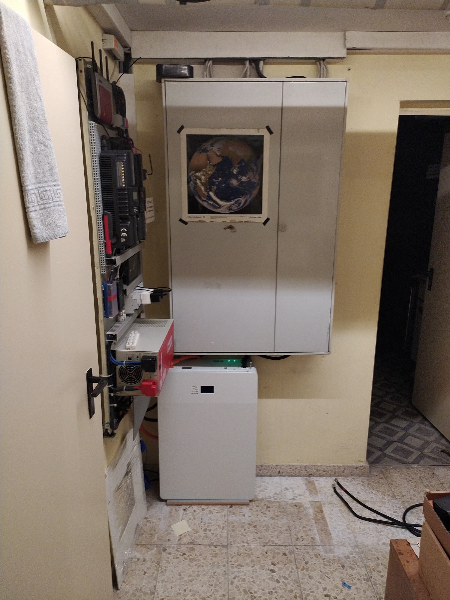

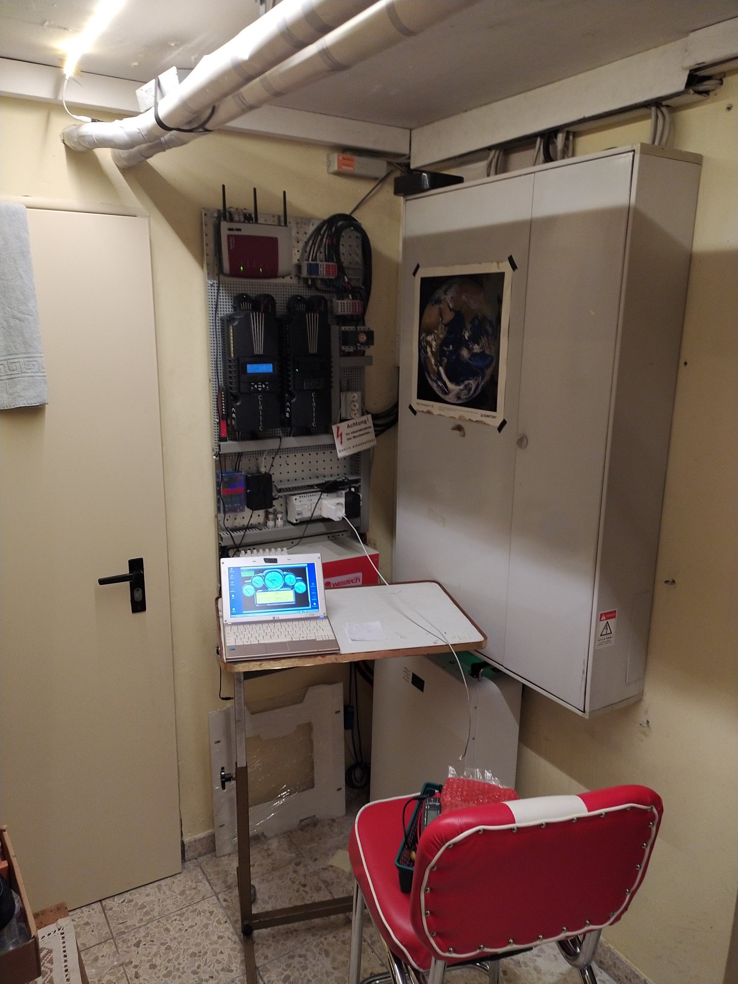

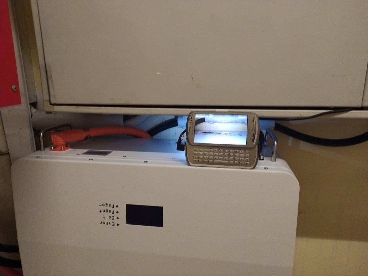

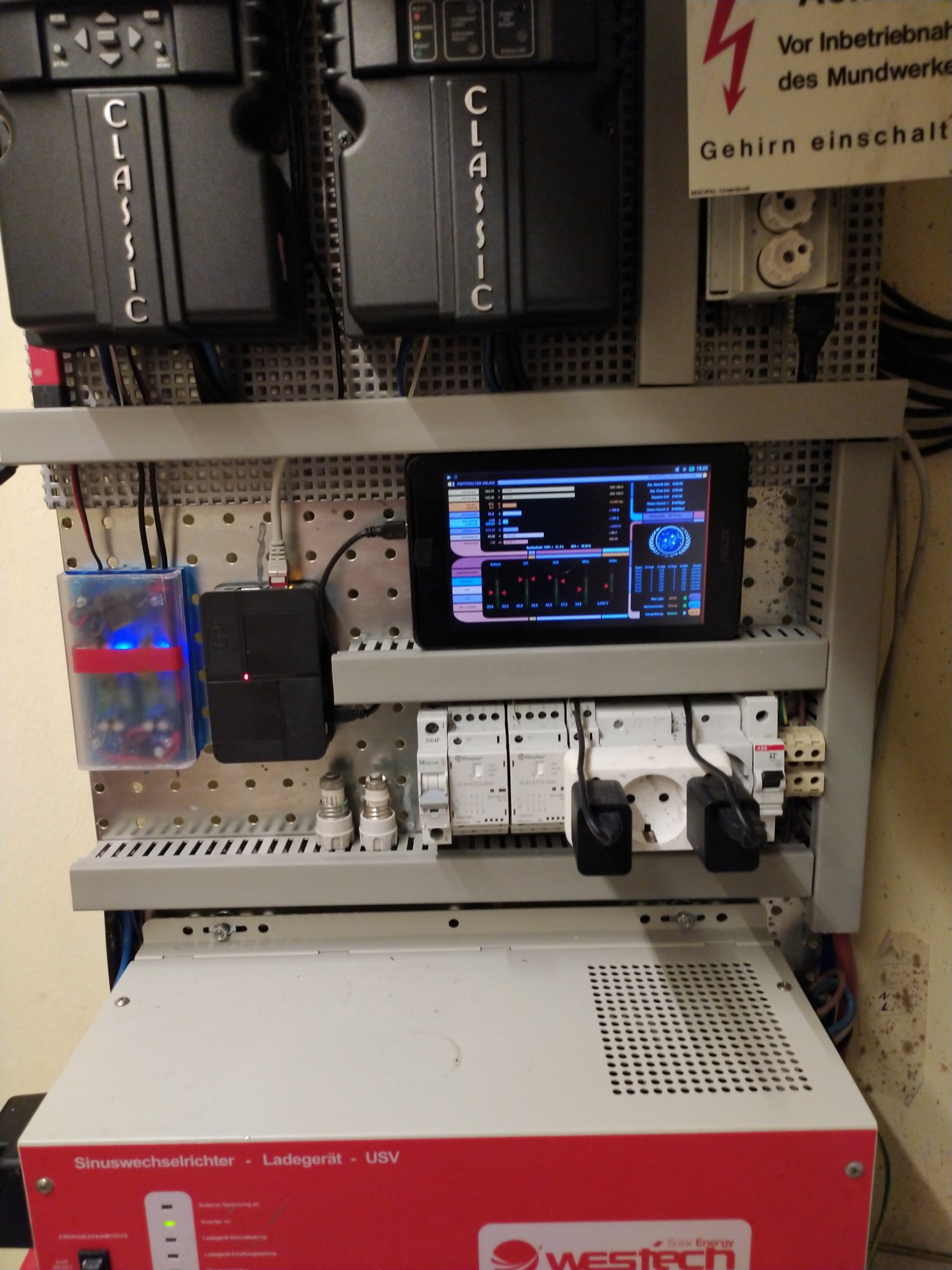

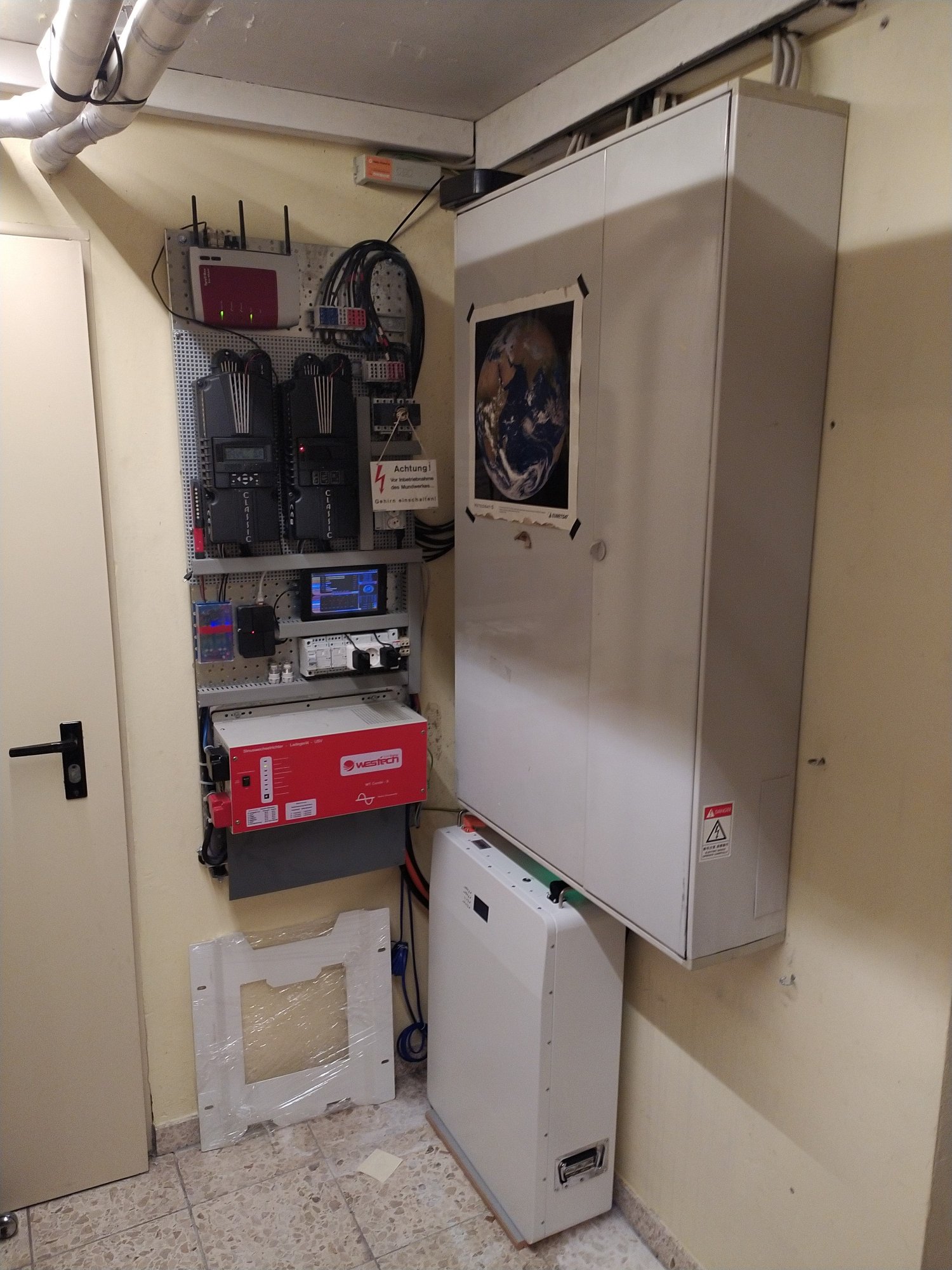

Ich habe mir nun, nach langer Suche, Recherche, Vergleichen, Ärger mit der Postbank, und mehr Hürden, nun einen 10kWh Akku geholt.
Die Batterie passt perfekt unter den Schaltschrank. Und hätte es das eh schon überschröpfte Budget und Verfügbarkeiten hergegeben, hätte ich hier auch gleich noch einen zweiten hingestellt:
Passt doch recht gut hier hin:

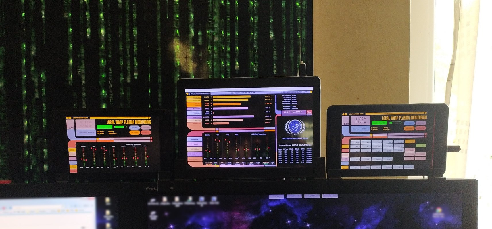

Arbeitsplatz ;-)

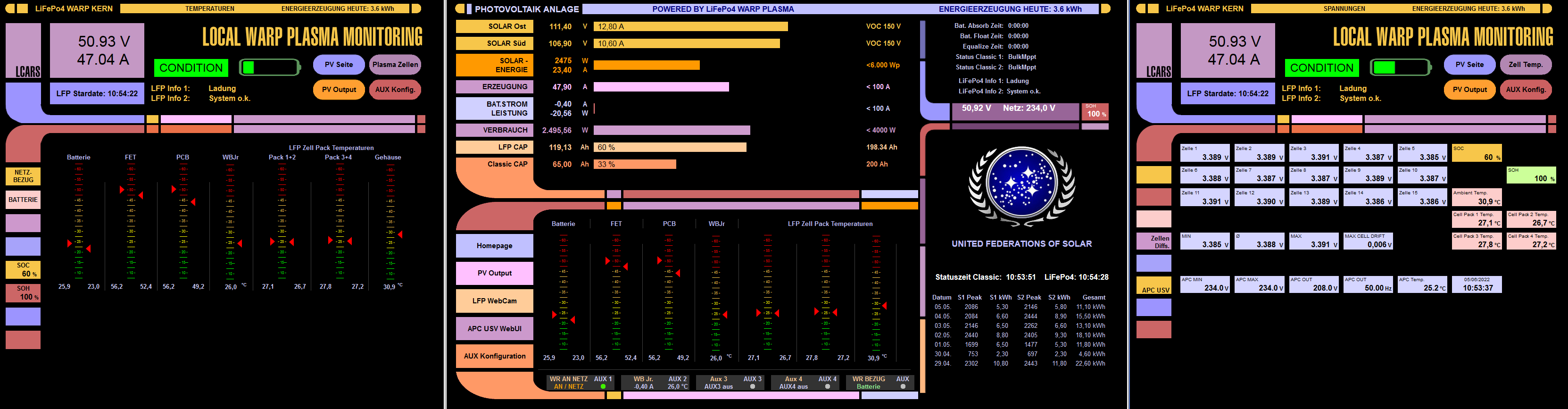

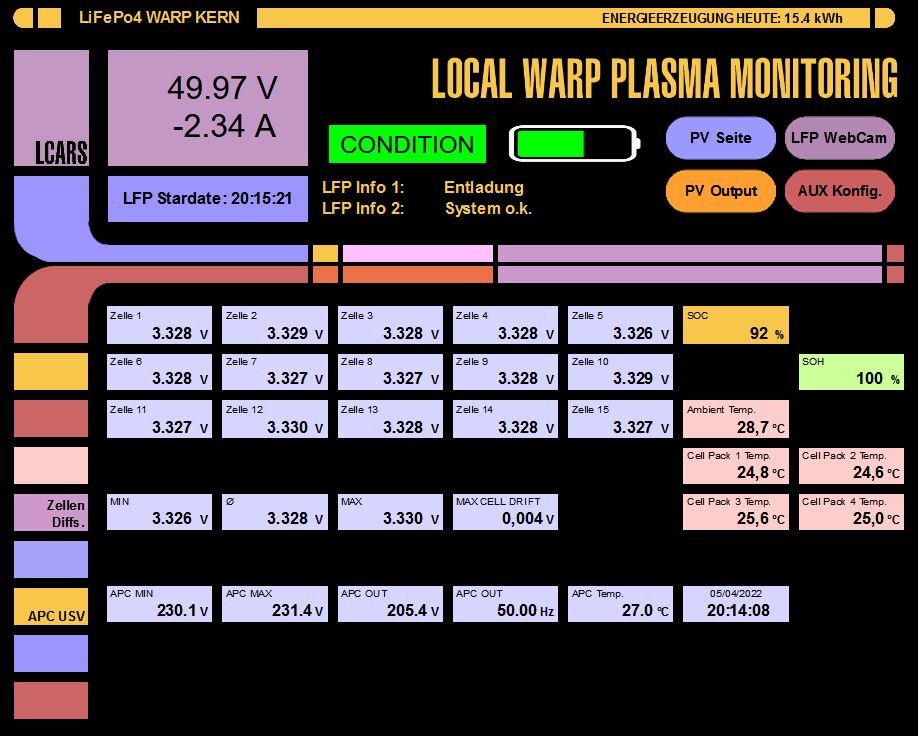

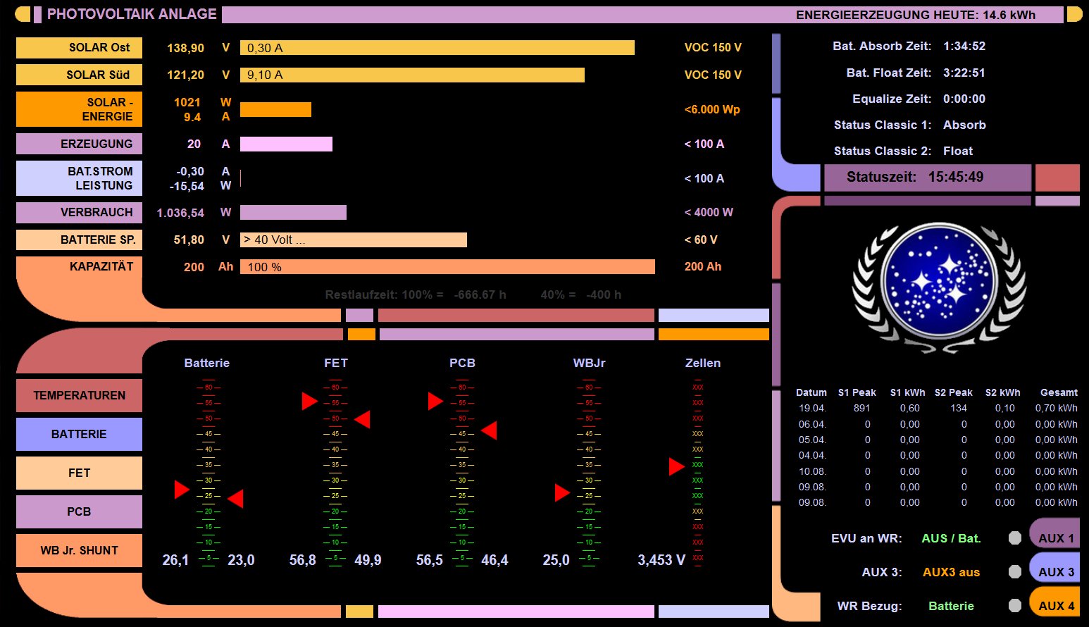

Meine LCARS Anzeige, noch nicht vollständig unangepasst
Mittlerweile nahezu vollständig unangepasst:
Da würde noch ein Zweiter hinpassen...
Aussicht auf Mehr. Mehrblick :)
CloseUp-Pr0n

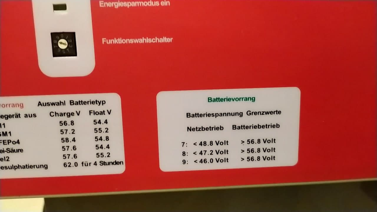

Ich war vergangene Nacht noch mal leicht verunsichert im Keller, da die Spannung nun schon unter 47 Volt geraten war.
Aber da fiel es mir auch wieder ein, dass der WR ja verschiedene Einstellungen hat, was über die Jahre wieder in  Vergessenheit geraten war...  So ist das, wenn ein System 7 Jahre lang mit nicht erwähnenswerten kleinen Schwächen funktioniert hat.
Das kann ich ja einstellen... ABER der WR schaltet ja erst bei 58,6 Volt wieder auf die Batterie zurück ... die Spannung erreiche ich bei den LiFePo4 aber nie.
So musste das Trennrelais, das vom Laderegler über den AUX1 geschaltet wird, wieder in Reihe der Netzspannung zum Wechselrichter.  Eigentlich echt schade, dass Westech hier so wenig Konfigurationsmöglichkeiten mitgegeben hat :(
Ich kann ebenso wenig die Ladefunktion des Wechselrichters verwenden, obwohl hier LiFePo möglich wäre, da die Spannungen viel zu hoch wären!
Ich werde die Anlage nun im Auge behalten und ggf. die Einstellungen noch anpassen.  Der erste Probelauf war ja nun wohl eher als  erfolgreich zu betrachten.  (3x auf Holz klopfen!)

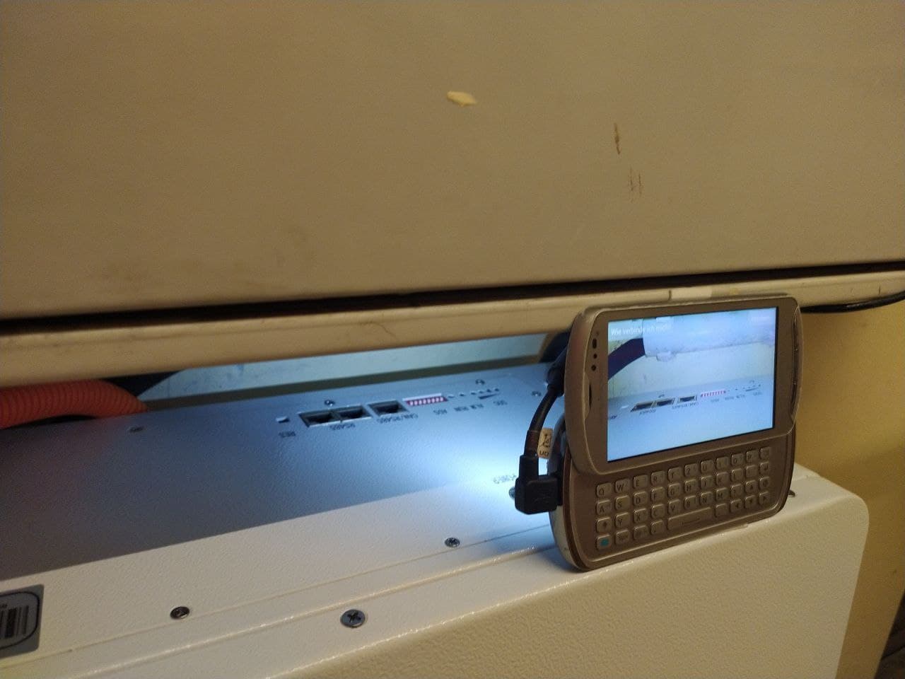

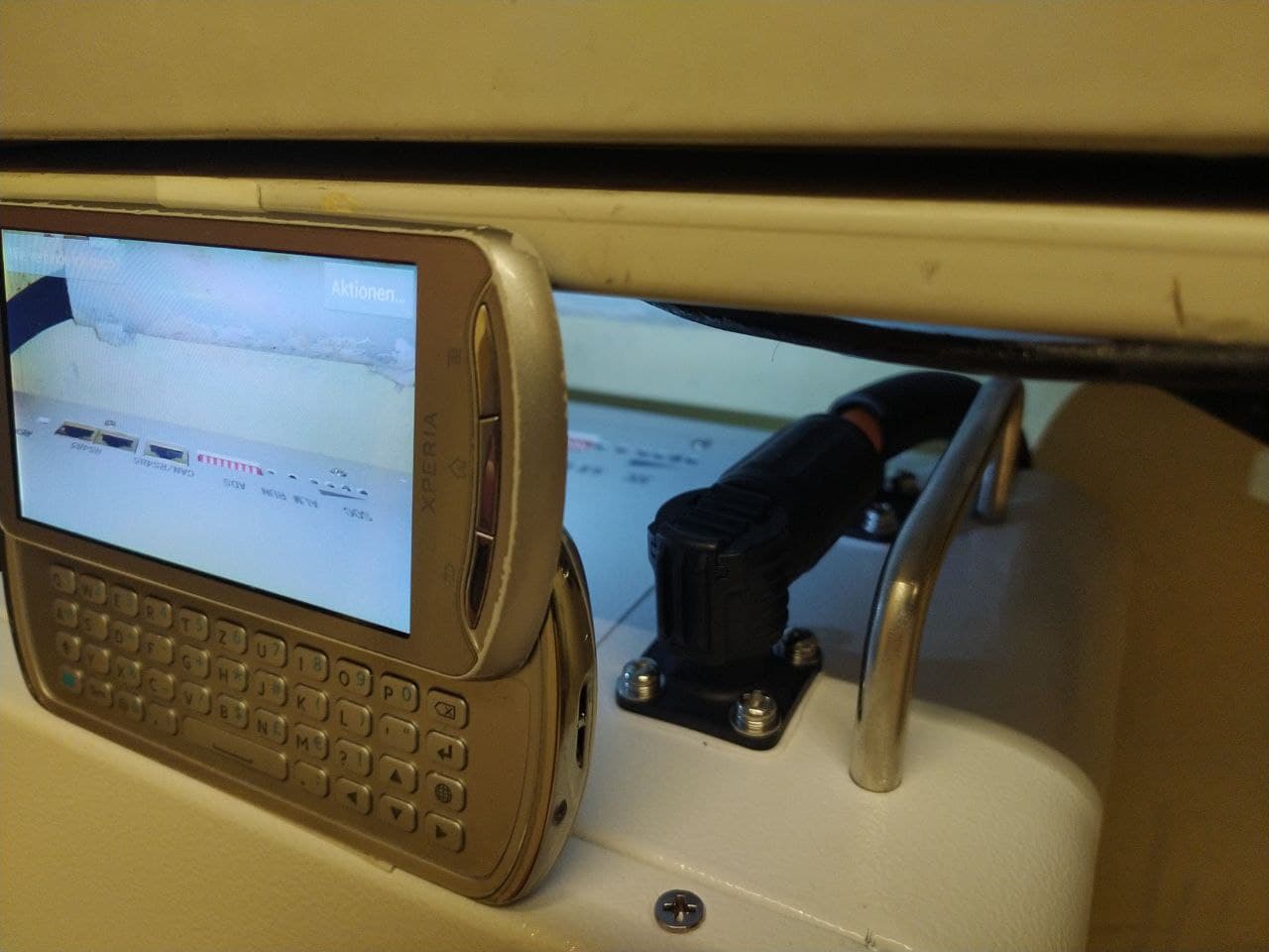

Ich möchte ja nun auch noch aus der Ferne sehen können, was der Akku macht.  Das ESP Projekt ist eine Sackgasse, man sieht zwar die Web Oberfläche - aber sonst nichts und klickt man einen Link an, erscheinen nach laaangen Sekunden nur "???" auf der neuen Seite.  Antwort erhält man vom Macher in Github keine, ebenso wenig auf die Frage, ob es auch mit einem RS485 Konverter umgehen könne, da der Akku keine serielle Schnittstelle hat (sicher auf der Platine vorgesehen, aber nicht bestückt und nach außen geführt)
Also musste ich mir erst mal anders behelfen. Ich hatte über die Jahre ein altes Smartie an die Innenseite der Verteilertür geklebt, um den Zähler einsehen zu können.
  22. April 2022
Bin ich verpeilt...  Mir war das total entfallen.

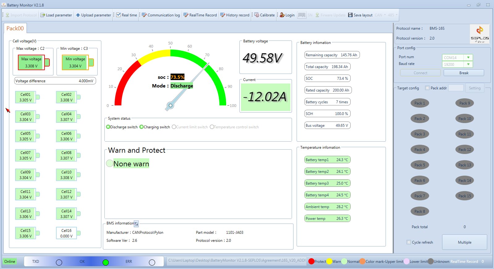

Mittlerweile habe ich eine Software gefunden, die mit dem LiFePo4 kommunizieren und mir die Daten anzeigen kann.  Der Akku wird sogar als "Pylontech"erkannt. Was wieder belegt, es gibt nicht so viele verschiedene BMS da draußen.  Verwendet habe ich dieses Kabel aus Amazonien, und es mit einem abgeschnittenen Netzwerkkabel verbunden an den Akku am RS485 Port angeschlossen.
Da wundere ich mich doch über die "47 Volt" ...
Die hatte ich in der App und auf meiner Darstellung angesehen, aber nie mit dem zweiten Laderegler verglichen.  Heute Nacht kam mir das langsam komisch vor, denn die erwähnte Software zeigt eine plausiblere Spannung an (1 Volt mehr) als meine Darstellung, die nur die Batteriespannung vom ersten (Süd) Laderegler nimmt.
Und da fällt es mir so langsam wieder ein, dass ich das schon mal früher kompensieren musste. Die Laderegler haben hierfür eine Einstelloption, um das Offset vornehmen zu können.
Das wäre auf Dauer fatal, wenn der Laderegler, hier zu hohe Spannungen raus schickt, auch wenn der Akku, bzw. dessen BMS, das noch ab kann.
Das ist zwar alles nett und schön mit der Software.  Ich habe nun ein altes Netbook da hin gestellt, auf das ich dann über VNC einblicken kann. Aber ich hätte das ganze etwas Ressourcen schonender, denn die Software treibt den 2 Kern Atom ans Limit. Mit daran Schuld ist zweifelsohne Windos 10, das ich nun nehmen musste, da ich unter w7 das Framework 4.5 nicht installiert bekam, das von der Software vorausgesetzt wird. (Merkzettel an mich: noch mal ein paar installierte W7 Backups ziehen!)

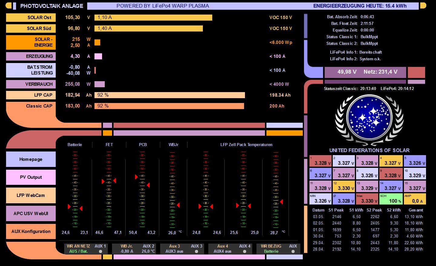

Es stand nun die Problemlösung im Raum, wie ich die Batterie überwache.  Die Classic Laderegler werden ja über das Netzwerk / Modbus Protokoll vom PI abgefragt und die Daten gespeichert und
zur Visualisierung aufbereitet.  Für den ROSEN SOLAR Akku aber gibt es wohl keine Software.  Verschiedene Versuche, wie sie auch im Photovoltaik Forum besprochen werden, missglückten. Es
war uns nicht möglich, dem Akku Daten zu entlocken. Auch herrscht in dem tollen Forum Funkstille, hat man Fragen dazu. Was wohl zu bedeuten scheint, dass man dort selbst auch null Ahnung hat?

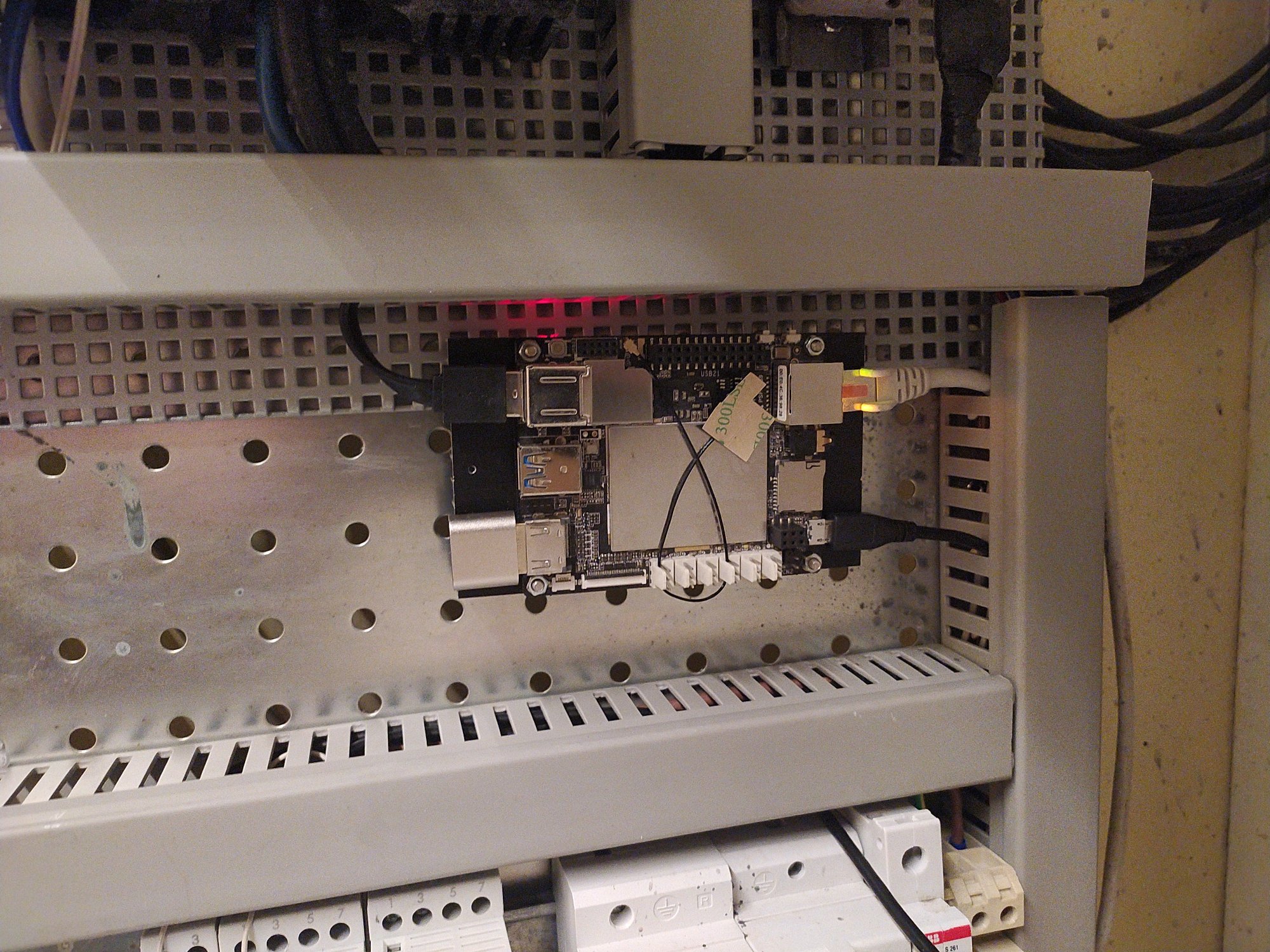

Jedenfalls, habe ich nun kurzerhand den Lattepanda (4GB/64GB) reaktiviert, der eine Zeit lang als Server diente, das obige Programm darauf installiert, das Logging aktiviert und einige Dos Batches
geschrieben, womit ich die Daten aufbereite und auf den PI schiebe. Dort werden die, ähnlich wie beim Classic Log, eingelesen und zur Darstellung aufbereitet.
Und wie ich dann so dabei bin, die Seite überarbeitet und der Batterie eine eigene Unterseite gewidmet:
Und so funktioniert es:
- Classic Laderegler:
    Auf dem PI läuft ein Browserfenster, in dem das PHP die Daten aus den Classic ausliest und als Text Dateien speichert.
    Diese Dateien werden später in der Darstellungsseite aufgerufen und die dort gespeicherten Werte in Variablen zerlegt ($irgendwas[1])
    Diese Variablen kann man dann in der Darstellung verwenden, da sie Zahlen oder Wörter enthalten, die man dann zur Auswertung bzw. Darstellung verwenden kann.
    Über if Routinen lassen sich Zustände erfassen und in eine Ausgabe leiten, Zahlen können, auch mit Umrechnungen, für Farben, Werte, Zellengrößen,... verwendet werden.
- Batterie:
    Auf dem Lattepanda läuft, wie schon erwähnt, das Battery Monitoring Programm. Das Programm hat ein Logging mit laufen, das endlos eine xls Datei mit Tabs getrennten Werten erzeugt.
    Diese Datei wird über ein Dos Batch Script, das im 5 Sekunden Loop sich neu startet, in einen Unterordner kopiert und dort in eine Text Datei umbenannt (das man eigentlich nicht bräuchte)
    und die letzte Zeile aus der Datei in eine neue Test Datei extrahiert. Damit hat man immer den aktuellsten Wert in der neuen Text Datei, die vom Batch dann auch gleich auf den PI geschoben
    wird.  Auf dem PI ist der Zielordner auch als Netzwerklaufwerk mit dem Lattepanda verbunden, was die ganze Sache deutlich erleichtert und Probleme reduziert.
    Ein weiteres Dos Batch Script löscht die stetig anwachsende Log Datei der Software einmal in der Stunde. Damit muss das vorherige Batch nicht so große Datenmengen kopieren.

Ein Problem besteht aber noch. Der Wechselrichter "kann" zwar LiFePo4 laden - aber der Spannung nach ein 16S Paket, kein 15S Paket.
Ob und wie man das im Wechselrichter vielleicht ändern kann, ist unklar.
Wie lade ich den Akku nun alternativ? Spätestens im Winter, werde ich ihm ab und an mal ein paar Ah schenken müssen ...
Das 7" Tablet aus dem Keller macht sich hier doch viel nützlicher.
Und so habe ich noch mal eine weitere Unterseite für nur die Temperaturen geschaffen und auf der Hauptseite
die Zellendetails entfernt. Das entschlackt die Ansicht deutlich und wirkt viel aufgeräumter und authentischer.
Darunter, wie es nebeneinander aussehen kann.

Der Lattepanda ist auf einen Kühlkörper geschraubt und wird durch die Kabel in Position gehalten.
Links oben: USB Kabel zum RS485 Wandler
Rechts oben: Netzwerkkabel zur FritzBox (Wlan Brücke)
Rechts unten: µUSB 5 Volt Versorgung.
Links unten: HDMI Simulator, da Windumm10 nicht mehr ohne Monitor kann...
