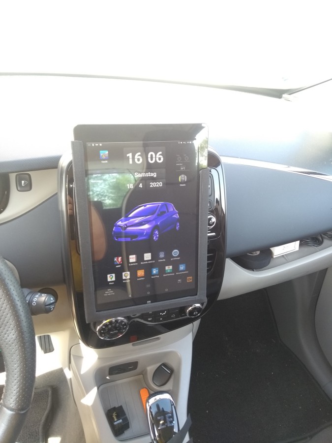

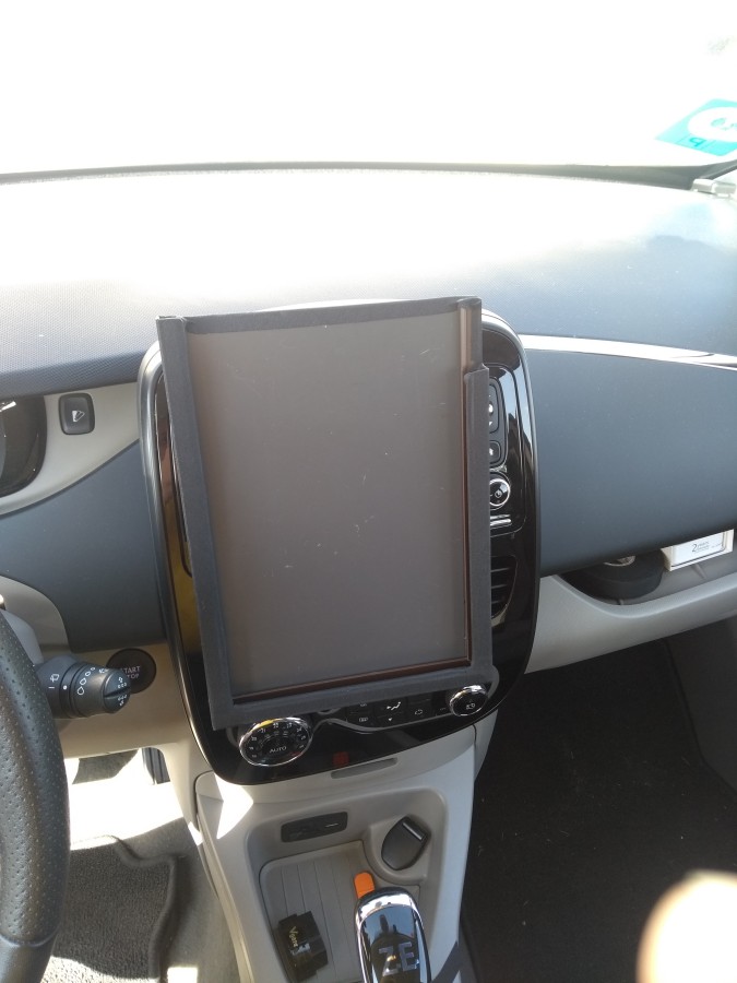

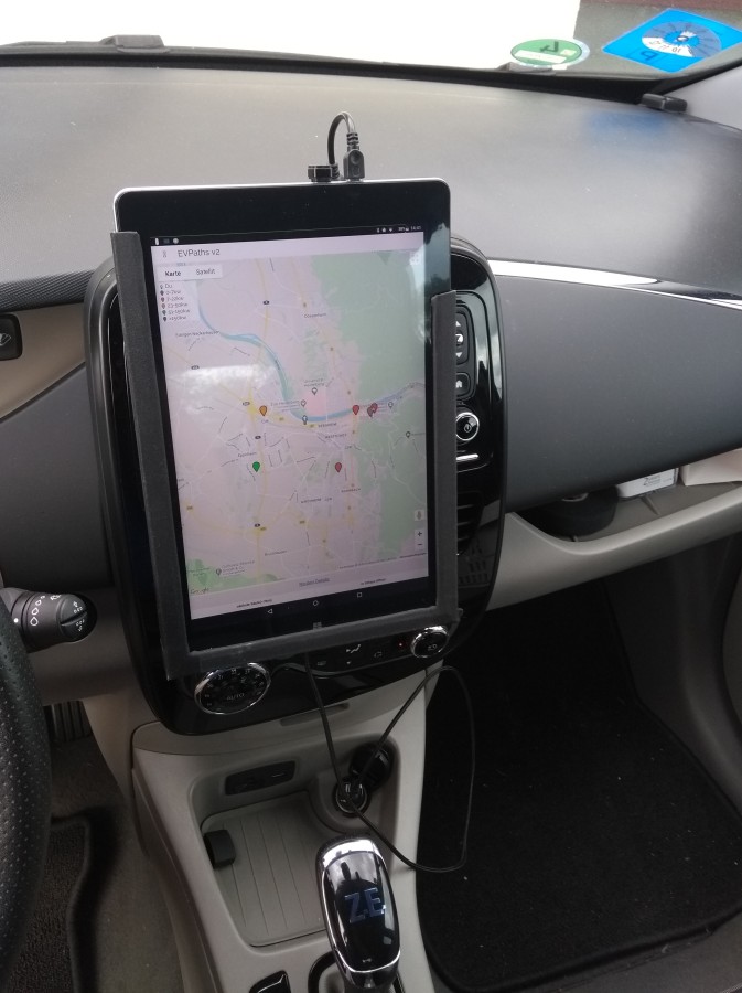

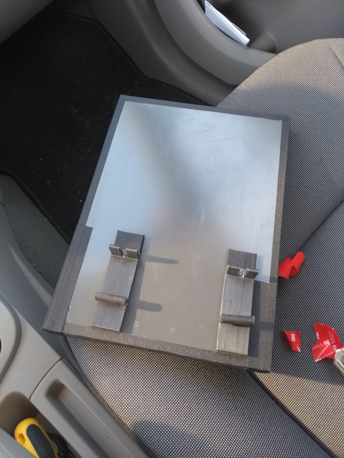

Statt einen Tag lang den 3D Drucker zu bemühen, habe ich es es einfach nach klassischer Art gefertigt. Nur die Halter stammen noch aus dem 3D Drucker. | Es muss keinen Schönheitswettbewerb gewinnen, habe genug Zeit mit anderen Tablets usw. vergeudet, daher muss das erst einmal so ausreichen. | Und es passt doch! Klinkt sich in die Lüftungsschlitze ein und wird unten vom Gummiteil des Ladekabels stabilisiert. | |||

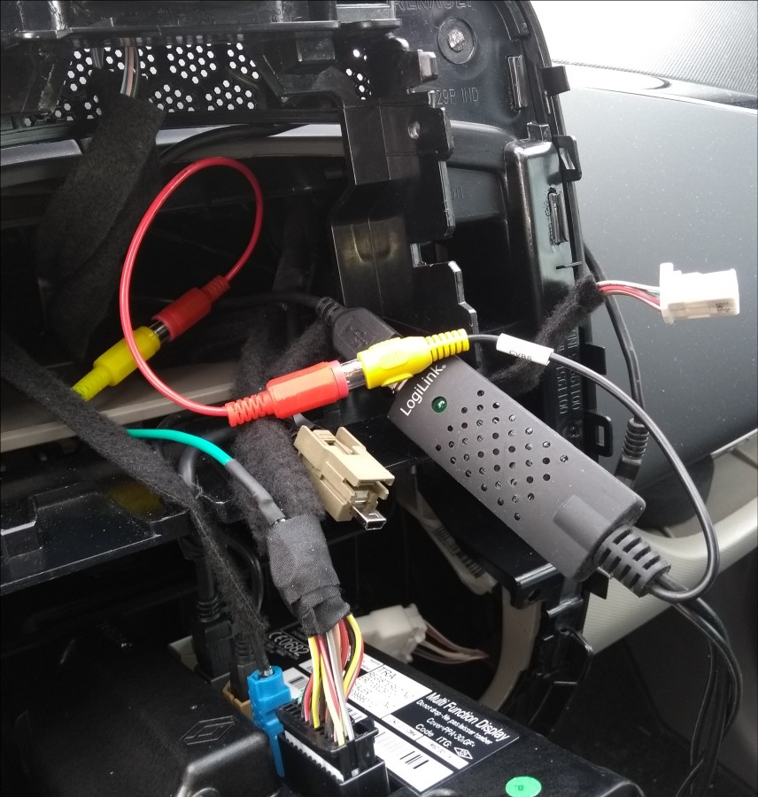

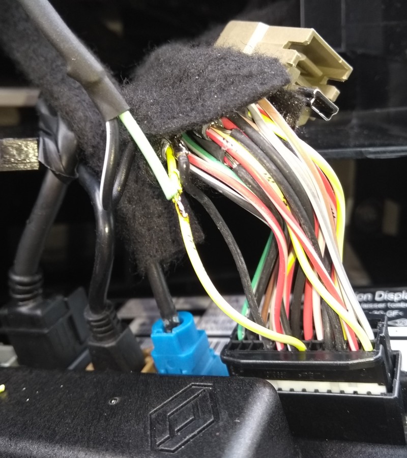

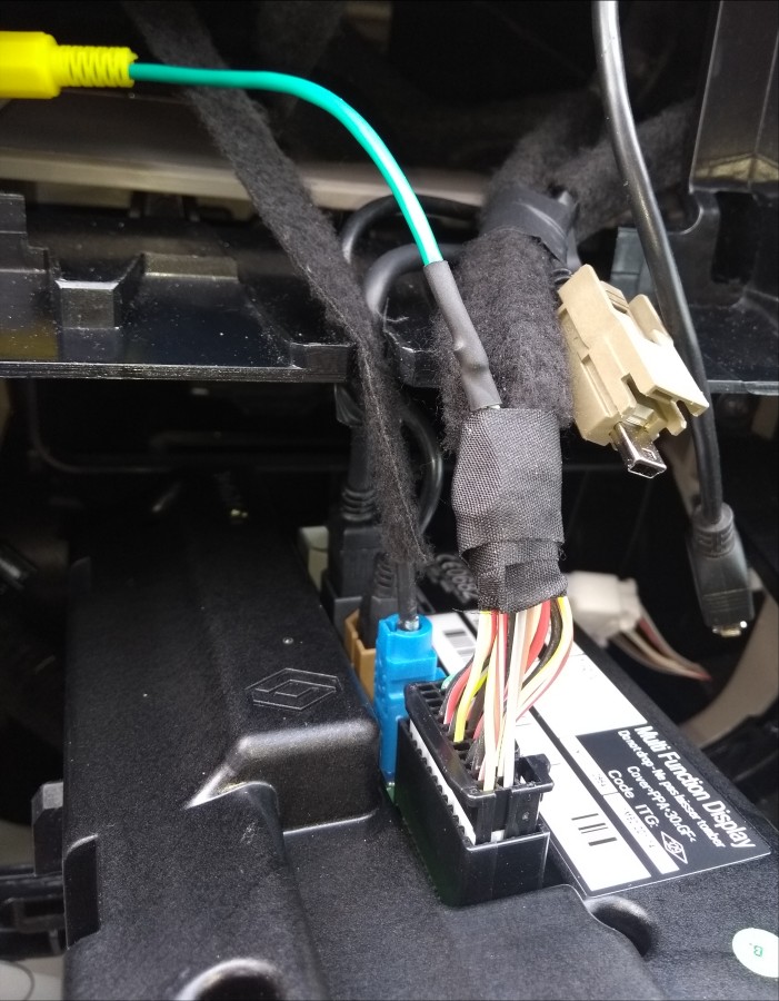

| Videosignal der Rückfahrkamera angezapft ... | |||||

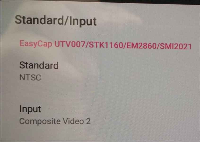

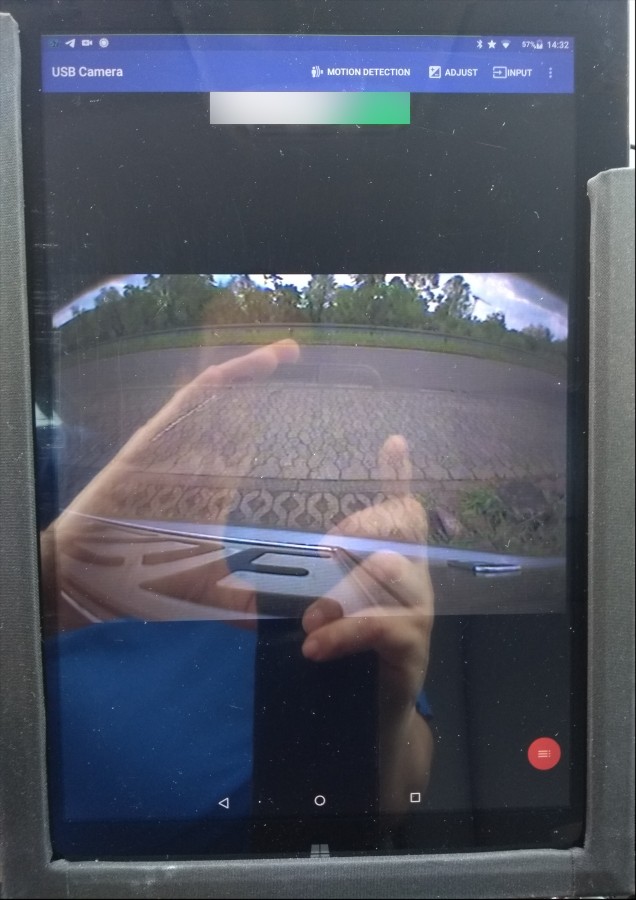

| USB Video-Grabber (bietet für später noch weitere Optionen, hat zwei EIngänge - evtl noch für Front-Kamera?) | Das Signal der Rückfahrklamera... | Der Eingang ist auf 1024x768 Auflösung eingestellt. Das Seitenverhältnis lässt sich in der App auch anpassen. | |||
