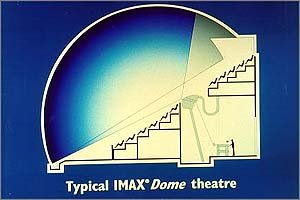

| Der Unterschied zwischen IMAX und IMAX Dome liegt in der Art der Projektion. Bei IMAX wird das Bild auf eine riesige meist flache oder leicht gewölbte Leinwand projiziert. Die Schärfe, Klarheit und Brillanz der Bilder ist bestechend. Bei IMAX Dome wird das Bild in eine riesige Kuppel projiziert, die noch mehr das Gefühl verleiht, inmitten des Geschehens zu sein. Wie bei IMAX nicht anders gewohnt sind die Maße gewaltig. Die Kuppel hat einen Durchmesser von 24 m und eine Höhe von 12 Metern. Darunter der Zuschauerraum. Die Projektionsfläche beträgt 800 qm. 3 Tonnen wiegt das Projektionssystem. Der Projektor wird in einem separaten ebenerdigen Raum für die Vorführung gerichtet und dann in die Kuppel gefahren. Vorführer und Filmrollen bleiben unten. Das zur Projektion erforderliche Fischauge-Objektiv kann so in die Runde wirken. Die Sitze werden so angeordnet, dass sie unten flacher und oben steiler sind. | |||
| Im Prinzip können alle IMAX Filme auch im "Dome" gezeigt werden. Einziges mankerl hierbei ist, dass die Hauptgeschehnisse im vorderen, also in der unteren Hälfte des Bildes erscheinen müssen. Filme wie EXTREME z.B.. verursachen durch die unnatürliche Erscheinung (Verzerrung) eine Art Verwirrung der Wahrnehmung, und können Schwindelgefühle, oder ähnliches verursachen. | |||

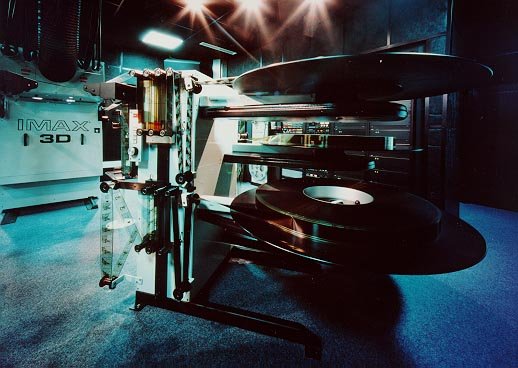

Hier zu sehen, die Reel-Unit, in einem IMAX-3D Vorführraum, auf der die IMAX-Filme aufgelegt und vorgeführt werden. Im IMAX-3D benötigt man 2 dieser Reel-Units. Links: der IMAX-3D Projektor Rückseitig. | (Bild-Quelle: Auto&Technik.Museum Sinsheim ich distanziere mich AUSDRÜCKLICH !!!) |
| Jede Reel-Unit kann jeweils 2 Filme aufnehmen, jedoch ist vom Programmablauf nicht ausreichend Zeit da der IMAX-Film nach jeder Vorstellung zurückgespult werden muss. <- Hier zu sehen die Reel-Unit Typ2,
